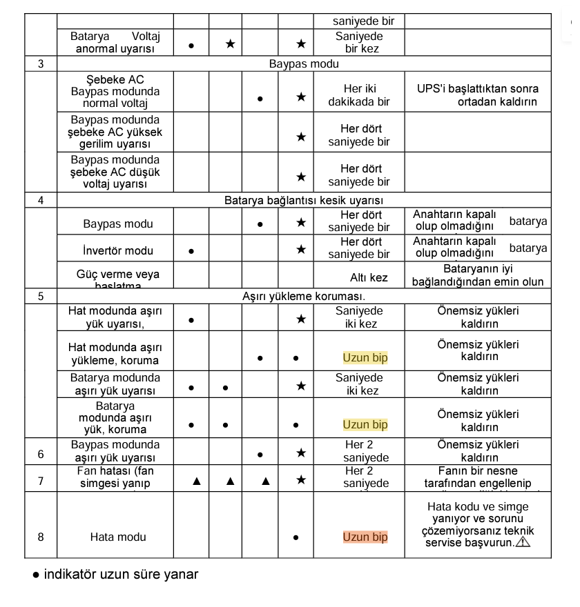

Merhabalar,
Makelsan Powerpack Plus 1kVA On-Line UPS cihazımda son 1 haftadır inverter modunda iken uzun bip sesi alıyorum.
Akülerinin bittiğini düşünerek (4 yılı dolmuştu) akülerini de değiştirdim (2 adet Yuasa NPW45-12 ile).
Ancak sorunum düzelmedi.
Videosunu paylaşıyorum:
Bu bip sesi şöyle gerçekleşiyor:
Yeni aküleri takıp cihazı fişe takıp çalıştırdım.
Yaklaşık 7-8 saat sonra bu uzun bip sesi başladı. O saate kadar hiç bir sorun yoktu.
Bu uzun bip sesi varken batarya ledi sarı, uyarı ledi kırmızı yanıyor. Herhangi bir hata kodu yok.
Üstünde aşırı yük de yok. Hatta yüksüz bile uzun bip ötüyor.
Ben de cihazın fişini çekip 1 saat kadar batarya modunda kullandım.
Bip sesi batarya modunda iken gelmiyor.
Batarya bitmeye yakın tekrar fişe taktım.
Yaklaşık 1-2 saat sonra uzun bip sesi ötmeye başladı.
Fişini çekip batarya moduna geçince susuyor.
Evdeki elektrikte dalgalanma mı var diye de baktım 225V AC sabit gösteriyor cihaz.
Multimetre ile akülerin şarj olup olmadığına baktım. İlk aküler geldiğinde 12.60V gösteriyordu.
Cihaz şarj ettikten sonra cihazdan bağlantılarını çıkarıp tekrar baktım 13.40V gibi yaklaşık değer gösterdi 2 aküde de.
Kısıtlı elektronik bilgim var. Arıza neyden kaynaklanıyor olabilir yardımcı olabilirseniz çok sevinirim.

Şarjı kesmiyor gibi görünüyor. UPS'i resetleyip tekrar açın. Devam ederse servisi ile görüşmenizi öneririm.
