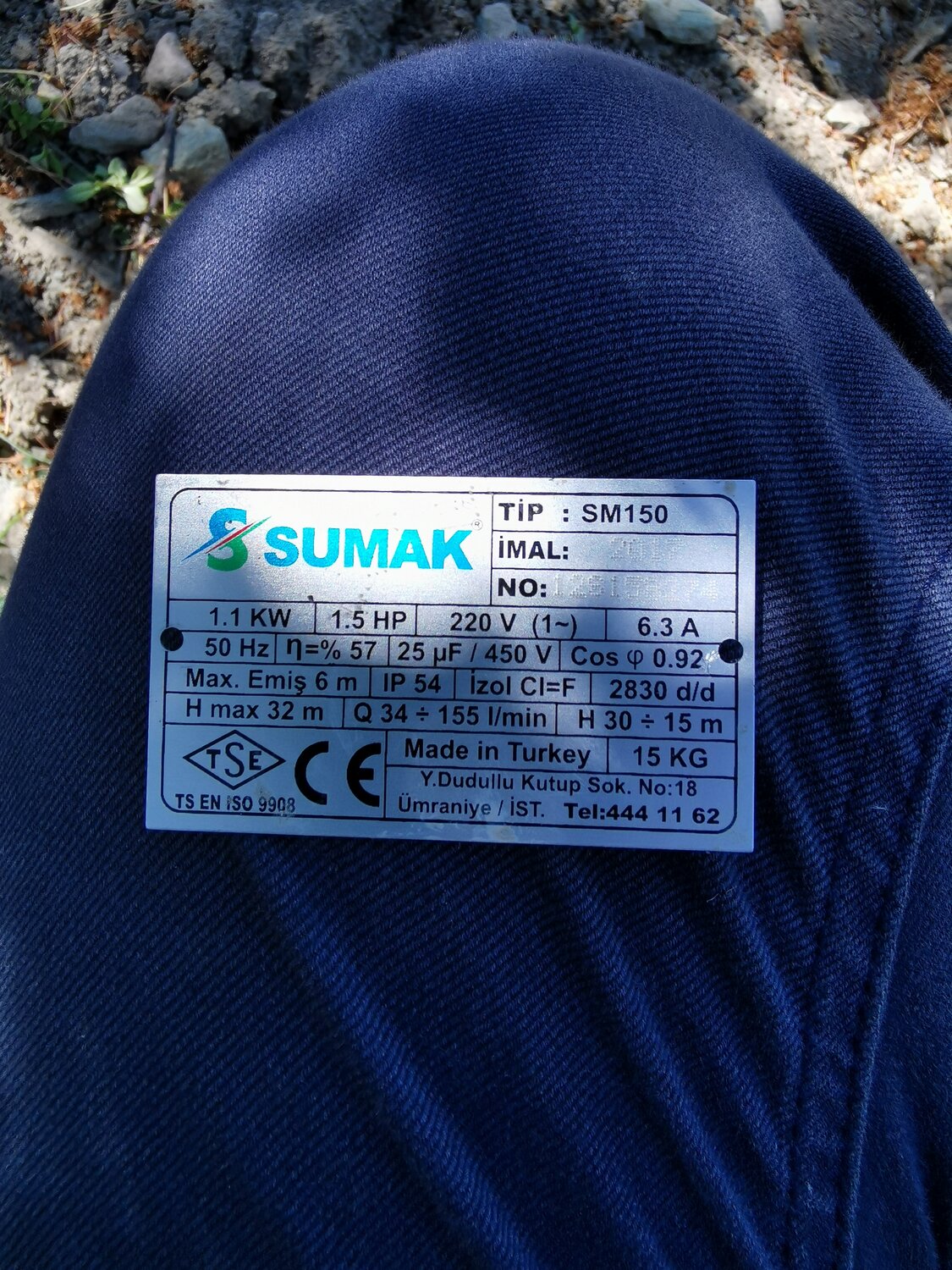

İçine kum vs kaçtığını düşünmüyorum. Isıdan veya sanırım akımdan dolayı termik atıyor gibi. Yetkili servis elektrik dalgalanması yapar dedi ama elektriği ölçtüğümde sabit geliyor akım ölçemedim pense ampermetrem yok mağlesef
Özür dileyerek paylaşıyorum sumak sm150 modeli
    445 KB · Görüntüleme: 26
Maksimum enis 6 metre diyor. Siz limittrsiniz.
Motor çalışma anında amper değerini okuyup buraya eklermisiniz.
Motorun içinde termik varsa ısıtan dolayı kesiyordu aklıma başka bir durum gelmiyor.
