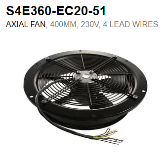

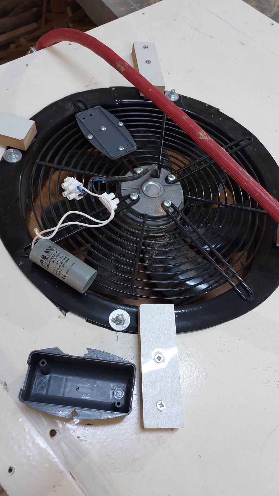

Merhaba arkadaşlar,elimde sanayi tipi aspiratör var,ve ben bunu farklı bir iş için kullanmak istiyorum,bunuj içinde fan hızını düşürmem lazım, çalışırken hek çok ses çıkarıyor hemde çok yüksek devirde dönüyor,devir hızını nasıl düşürebilirim,bana ne gerekli, yardımcı olursanız sevinirim

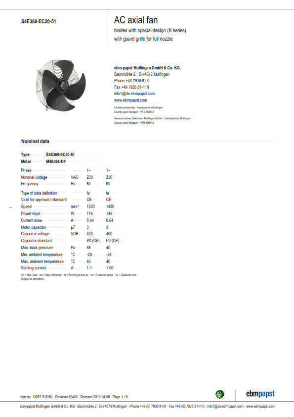

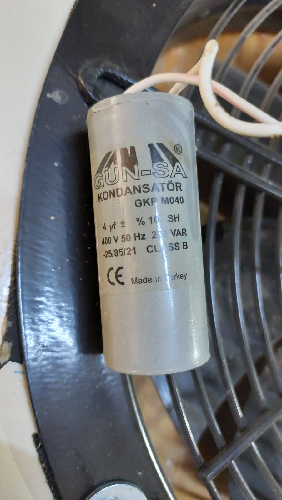

Bu fan 380v trifaze ile çalışıyor. Kondansatör yardımı ile 220v çalıştırmışlar. Fan kaç watt ise ona uygun bir trifaze dimmer (kondansatörü iptal edip) ya da şu anki hali ile monofaze bir dimmer işinizi görür.
Merhaba arkadaşlar,elimde sanayi tipi aspiratör var,ve ben bunu farklı bir iş için kullanmak istiyorum,bunuj içinde fan hızını düşürmem lazım, çalışırken hek çok ses çıkarıyor hemde çok yüksek devirde dönüyor,devir hızını nasıl düşürebilirim,bana ne gerekli, yardımcı olursanız sevinirim Ekli dosyayı görüntüle 96707Ekli dosyayı görüntüle 96708
trifaze motor değil gibi ama bi etiket paylaşırsan açıklığa kavuşur.

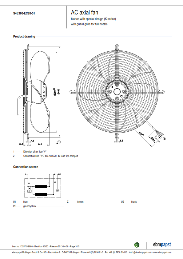

Eğer 3 veya 4 kademeli bir hız kontrolü işinize yararsa, şöyle bir devre yapabilkirsiniz:
(Yalnız bağlayacağınız paralel kondansatör toplam değeri, orjinal değeriniz olan 4uF yi geçmesin.
Ve kalkış kondansatörü C1, motorun "kalkabileceği "kadar olmalıdır.)
