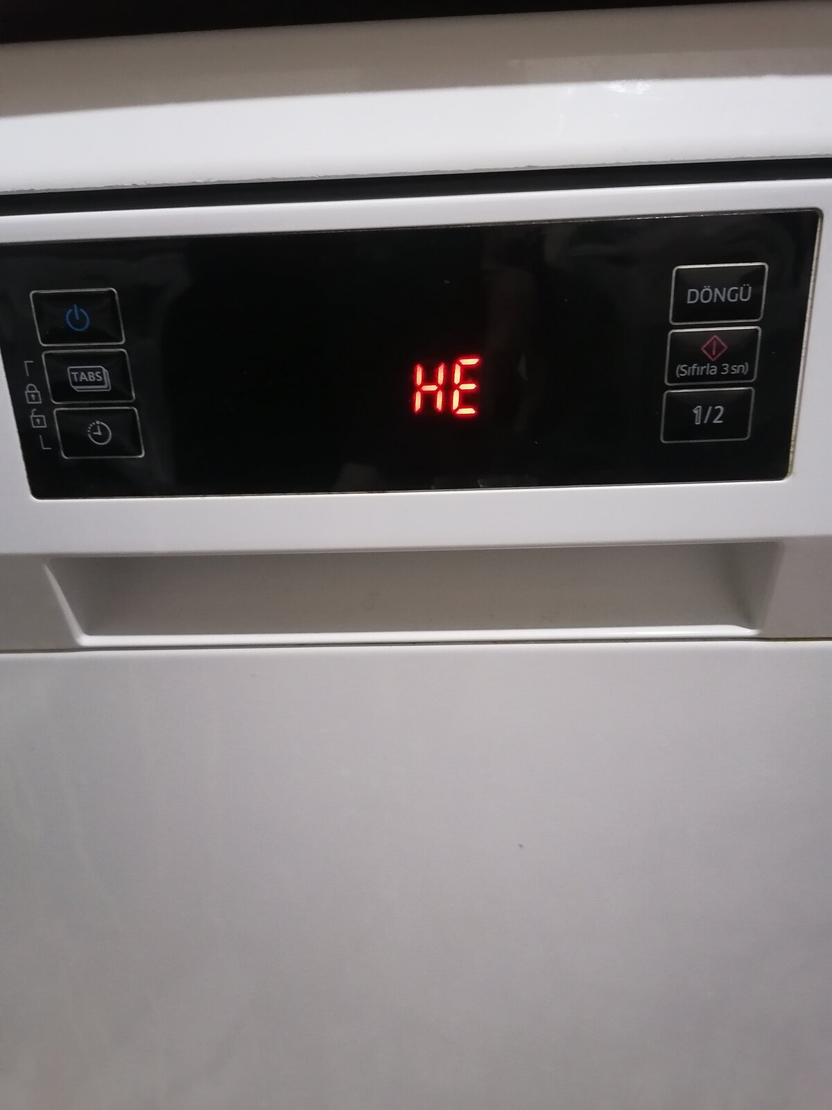

Samsung bulaşık makinesi 1:50 programı seçiyorum 1:29 a gelince kalıyor süre ilerlemiyor. Uzun süre bekleyip He hatası veriyor. resim ve video ekledim. motor dönüyor su kolları döndüğü sesler geliyor. 2021 yılında aynı hatayı veriyordu fakat o zamanlar su alıp bekliyordu motor u Manuel çevirince çalışıyordu. motor kapasitörü değiştirince sorun çözülmüştü. Ama şu an farklı. Varmı çözüm bulabilecek. Marka model : samsung dw-fn310w

motor kapasitörü değiştirince sorun çözüldü.
