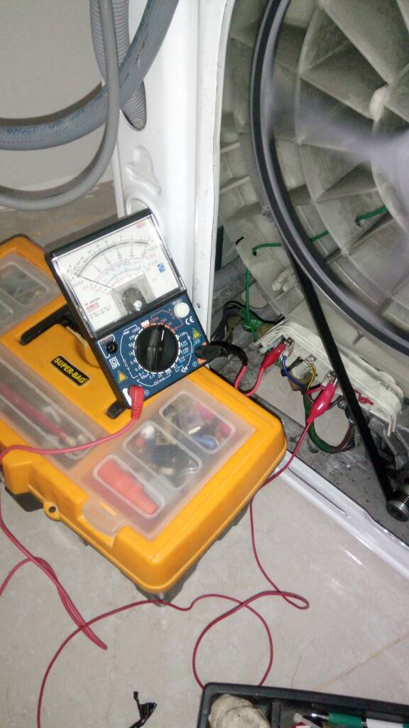

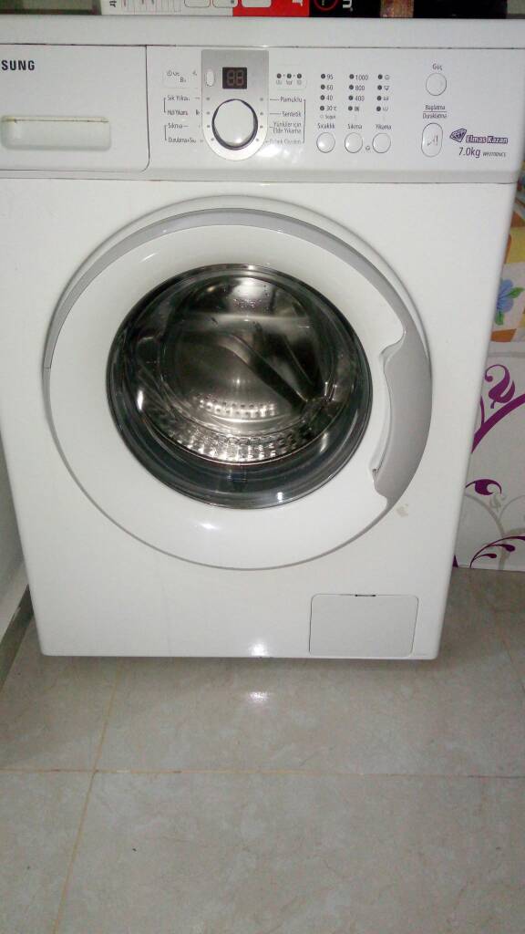

Merhaba arkadaşlar. Zor durumdayım. Yardımlarınızı bekliyorum. Samsung wf0700nce çamaşır makinem suyu ısıtımıyor

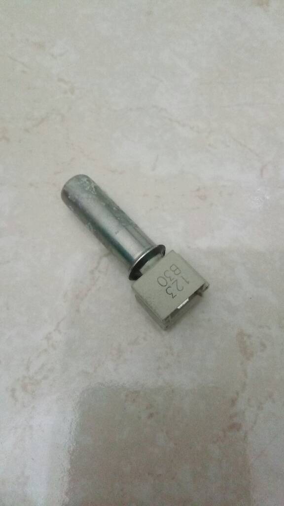

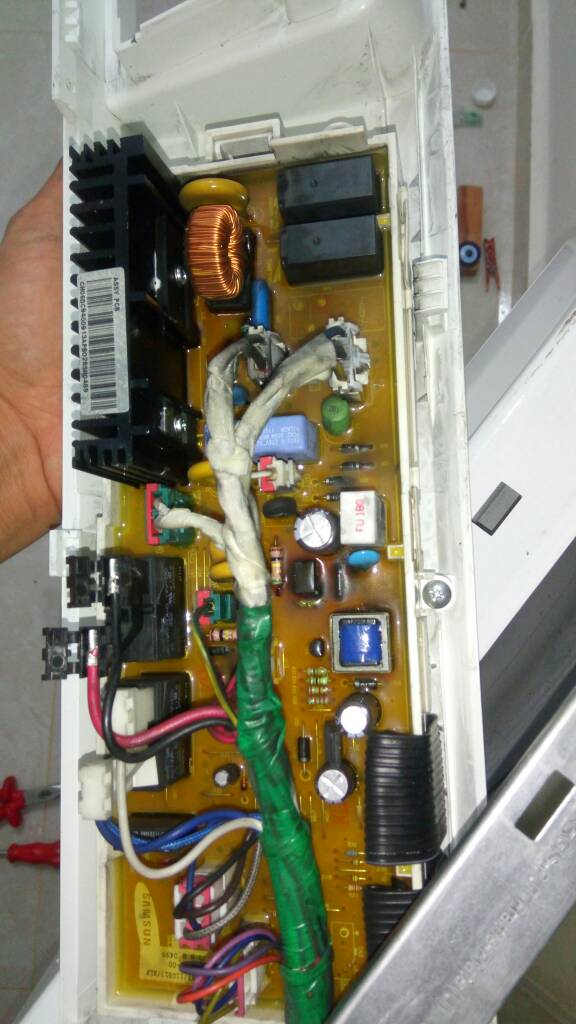

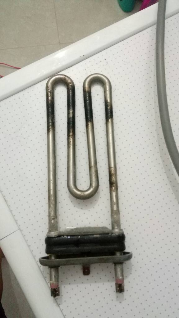

1 sene öncesinde aksine 30-40 derecede yıkama yaptığında çamaşırlar daha sıcak çıkıyordu. Kısa süre önce başka eve taşındım. Makineyi kurdum ama bu kez hiç ısıtımıyor. Baktım rezistans patlak. Aldım değiştirdim. Rezistansla beraber hemen yanındaki sıcaklık sensörü, NTC sanırım, onu da değiştirdim. Çalıştırdım ama yine ısıtımıyor. Rezistansa ölçü aletini bağladım, çalıştırıp başında bekledim, rezistansa elektrik gelmiyor. Anakartin olduğu kısmı söktüm, rezistansa giden röleyi tespit ettim, 12 v röle hiç çekmiyor. Rölenin kontak girişinde faz var ama çekmediği için rezistans devreye girmiyor. Kart komple silikon tarzında birşeyle kaplı olduğundan röleye 12 v geliyormu tespit edemedim. Aklıma başka bişey de gelmiyor. Bir arkadaşım su seviye sensörü yeterince suyu algılamazsa suyu ısıtmaz dedi ama bu aklıma yatmadı.
Tavsiyeleriniz nedir, başka nereye bakayım? Yada sorun kartta mı? Sorun kartta diyorsanız kartı söküp Adana da yaptırırım. Ama düzen tutmaz derseniz servis mi çağırayım?
Şimdiden herkese teşekkürler...
kartın alt tarafı da aynı sanırım, tamir etmesini hiç sevmediğim kartlardan birisi. ölçüm yapacağın yeri dikkatlice kazıman gerekiyor.ancak öyle ölçebilirsin
Kartın alt tarafı plastik parçaya yapışık durumda. Ben sökmeye kalksam elimde kalması muhtemel olduğu için çok kurcalamadim
ilk önce tüm kenarları dremelle dikkatlice pcbye kadar temizle sonra kart çıkıyor, zahmetli bir iş
keşke Arçelik alsaydın...
samsung kartı değiştirmeni istiyor tamir edilmesin diye 40 takla atmışlar...

değiştirdiğin ntc kaç kilo ohmluktu? 10kiloohmluk ntc ye 5 kilo ohm luk takarsan ısıtmaz
Hiç bilmiyorum. Aslında eskisi de sağlamdı sanırım. Akşam eski ntc yi takıp deneyim. Belki olur. Olmazsa pazartesi ikisini de ölçer karşılaştırırım
