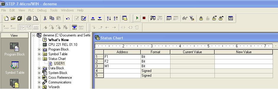

S7200 İle İlgili Yardıma İhtiyacım Var
force yapmak için debug menüsünden start program status seçin daha sonra değiştirmek istediğiniz kontağı seçerek aynı menüden force seçin
Teşekkür Ederim PLC nin Kendisi Arızalı imiş INputa 24 V geldiği Halde Yeşil Led Yanmıyor
Yalnız Şunu da Merak Ediyorum.Ben ONLİNE İken PLC ye Nasıl TD200 ün Örneğin F1 ine Basmış gibi f1 e tanımlı biti nasıl 1 yaparım.yada TD200 bırakalım herhangi bir INPUTUN Logic Durumunu nasıl değiştirebilirim TD200 Olmadan
td200 de büyük ihtimalle mb0 byte alanı kullanılmıştır ve dolayısı ile siz td200 paneli sökünce bunun yerine status karttan TD200 ün F1 tuşu için m0.0, F2 için m0.1... merkerlerini kilitleyerek kullanabilirsiniz. (ama eğer TD200 ün fonksiyon tuşları için hangi mbyte alanını kullandığını görmek istiyorsanız programı microwine çekerek tools menüsünden text display wizardı çalıştırarak daha önce yapılan konfigürasyonda hangi byte alanının işaretlendiğini görebilirsiniz. Kolay gelsin
Bunu nasıl yaptın ismail kardeş ben daha önce denedim olmadı çift soketli profibus connector ile bir çıkışa ekranı diyerine pc bağladım ekranla plc de haberleşme olduğunda bilgisayarla plc'ye bağlanamadım
Diğer bir çözümde tabiiki eğer iş yerine malzeme alınması problem yaratmıyorsa EM277 Sp slave ünitesi alıp plcye bağlayarak bu modülü 2.port olarak kullanabilirsiniz.
Arkadaşlar s7 200 ile Kontrol Edilen Bir Makinamız Var.TD200 Panel İle Kumanda Ediliyor.
Sorunum Şu :
Makina 2 Modda Yani MANUEL ve OTOMATİK Olarak Çalışabiliyor.
MANUEL Modda Sorun YOK YaLNIZ Pako Tarzı Bir Şalterle OTO moduna çevirince MAkina OTOMATİK moda Geçiyor ama ÇAlışmıyor - Hata da Vermiyor .Şalter ve Kontaklarında Sorun Yok
İstediğim Şey ise:
Ben PLC ye TD200 ü Çıkarıp USB -ppı İle Bağlanıyorum.Ama Bu seferde TD200 ü söktüğüm için Makianaya Komut Veremiyorum.Arıza ile ilgili olarak ; Programı Takip Edip Hangi Sinyalin 0 yada 1 Olması gerektiği ama olmadığını bakmam lazım arızalı parçaya ulaşmam için
Evet Sorunum böyle BAğlanmak için TD200 Ü çıkardığım için makinayı Kontrol Edemiyorum.PLC ye Nasıl Komut Verebilirim.Sanal Bir TD200 varmı MicroWinde yada başka bir yol varmı
Teşekkürler.
S7200un sımulatoruyle bunu yapamazmısınız acaba gerçi çok verimli bir simülasyon degıl faKat denemenızde yarar var ..orada kı td200 panelınden f1 f2 f3 ıcın deneme yapabılırsınız
Microwin içinde Status Chart altında TD200'e bağlı bitleri burada tanımlayarak current value sütunundan bitlerin durumunu görebilir, New Value kısmına yeni değerleri girebilir (Bit işlem için True veya False) menü üzerindeki kalem simgesine tıklatarak girdiğin değeri PLC' ye yazabilirsin.
128,362
917,022
450,232
burak.s
