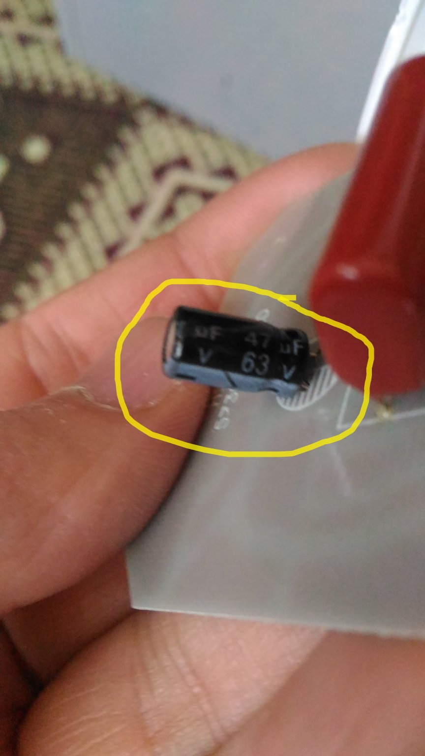

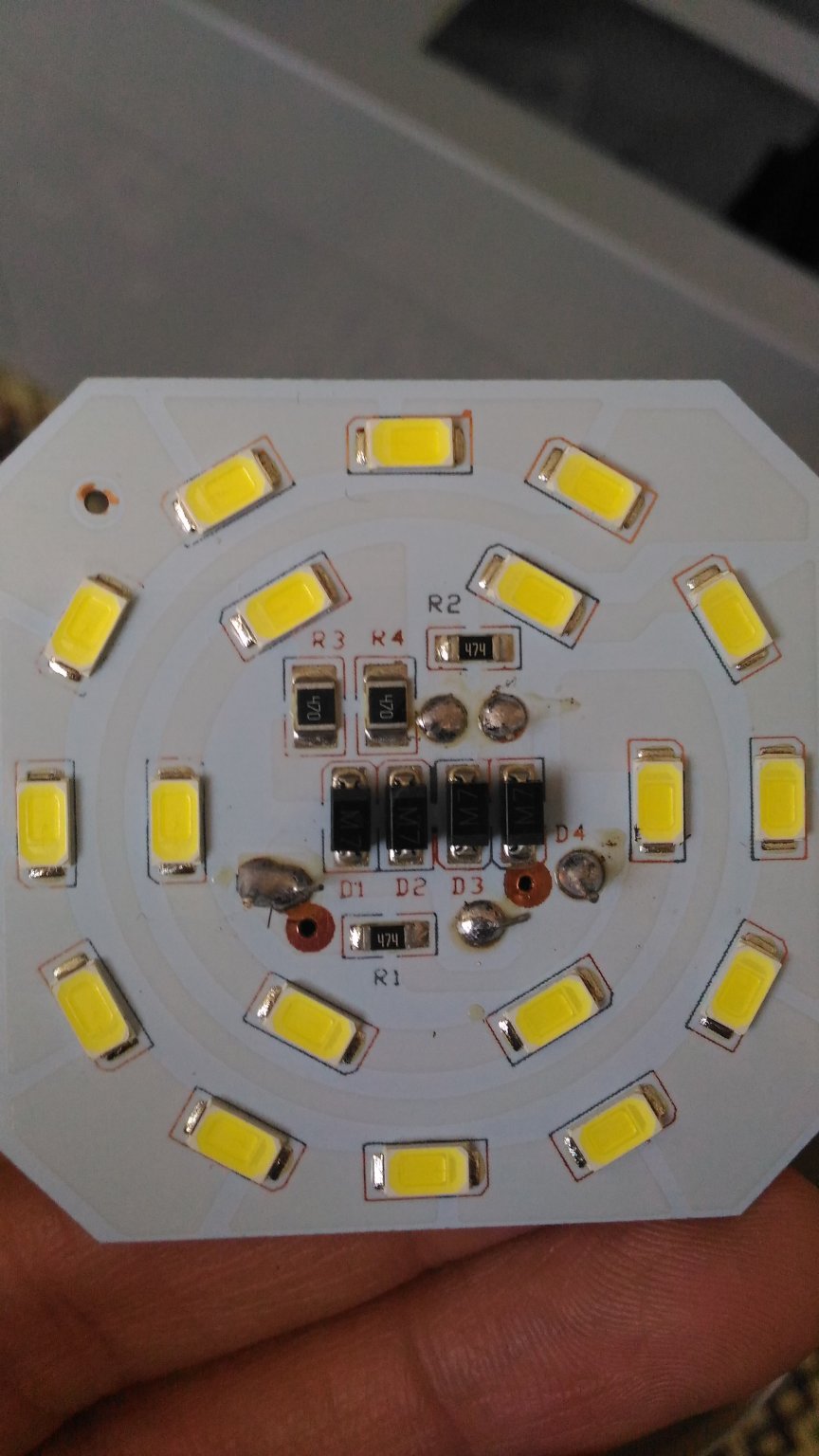

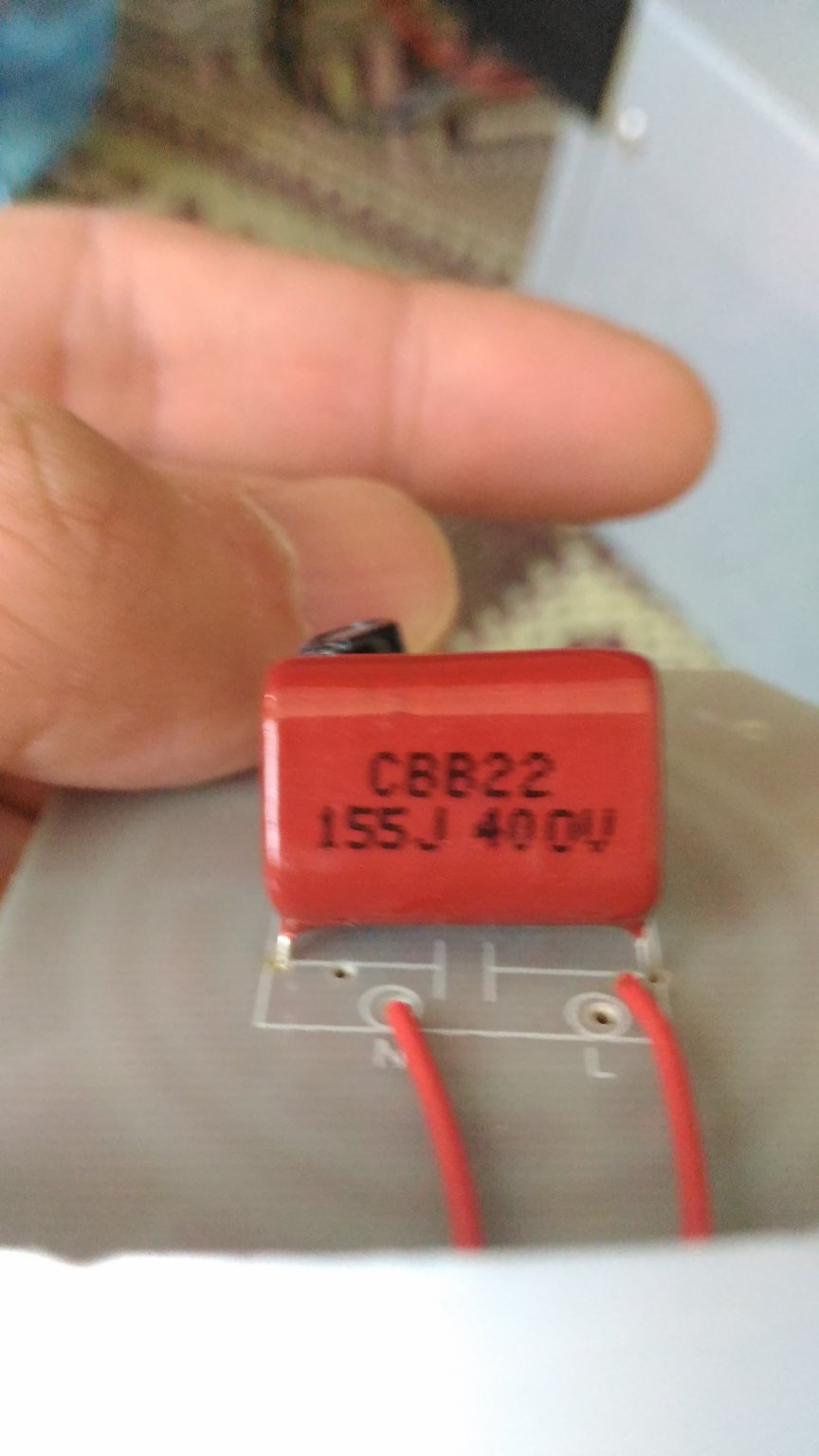

Arkadaşlar Aşağıdaki gibi Led ampül kullanmaktayım,
Fakat işaretlediğim kondansatör sürekli patlıyor hiçbir anlam veremiyorum ?
Bazen 5 günde, bazen 3 ay sonra patlıyor ?
Bunun yerine ne kullanmalıyım ? kondansatör değerimi düşük anlamıyorum ?
Teşekkür ederim.

Gerilim dalgalanmaların dan etkileniyor
Olabilir kondansatör ucları arasındaki gerilimi bir ölçü aleti ile ölç bile süre takip et gerilim de sürekli bir oynama var ise kondansatör önce si ndeki bağlantı elemanlarına bir kontrol et
Biraz daha büyük değerli bir kondansatör taksak ne olur ?
Diğer bir sorumda, bu devreyi 12 V. ile nasıl çalıştırabilirim ?
sabit kondansatörle beraber değiştir ...o zaman düzelir
12 volt la çalıştırman içinde 3 led bir direnç seri yaparak çalıştırabilirsin
Kondansatörün patlar ise çekilen güç değişimi var. Üfürükten bir regülatör veya step down devreniz var ise değişmesi gereken kaynak voltajı besleyicinizdir. Devrenizde bir akım kısıtlıyan birim olduğunu düşünmüyorum. Harmonik dalgalanmaları aşmak için giriş bölümünde voltajı DC ye çevirdikten sonra kapasitör bağlamanız gerekir(Yüksek voltlu kondansatörünüz sadece belirli seviyedeki parazit/harmonikleri ortadan kaldırır. Tüm şebekenin dalgalanmasını önlemesini beklemek saçma olur). Harici güç kaynağı kullanmanız şiddetle önerilir ve ayrıca ledlerin maximum akım değerinde bir limit önleyici kullanmanız gerekir.
