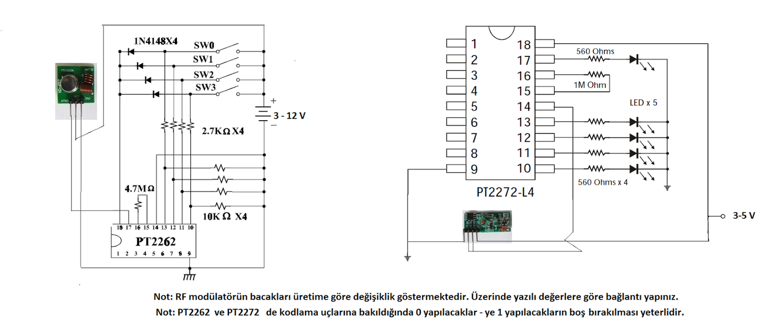

Elimde yukarıdaki modüllerden var. şekildeki bağlantıyı pt2262-pt2272 ile yapıp anten kablosunu bağladığımda devreye enerji veriyorum. Enerji verir vermez ledlerin hepsi yanmaya başlıyor. ben daha vericideki anahtarlara basmadan bu oluyor. Bir türlü çözemedim. Yardımlarınızı bekliyorum.
Kurdugunuz devrede pulldown direncleri ile diyotlar cok onemli. Bunlarin yonu ve bagli oldugu ucu karistirdiysaniz boyle davranabilir yada vericide ariza olabilir.
Tek tek bakmak lazim.
devreyi tekrar tekrar kontrol ettim. alıcı verici modülleri değiştirdim. hepsinde aynı sonuç oluyor. anlayamadım bir türlü
Vericiyi çalıştırmayın bakalım ledler sinyal olmayınca çalışacak mı? Yine ledler yanarsa sorun alıcı kısmında yok ledler yanmıyor vericiye sonradan enerji verince ledler yanıyorsa sorun vericide diyebiliriz.
onu da denemiştim. vericinin enerjisini kestiğimde ledler sönüyor. vericiye enerji verdiğimde hiç bir anahtara basmadan alıcıdaki tüm ledler yanıyor. bu modül takımından elimde 4-5 adet var. hepsini denedim sonuç aynı. ya bu alıcı-vericilerde bi sorun var ya da bende. Daha önce bu alıcı-vericiler ile devre yapmış çalıştırmıştım. gayet güzel çalışıyodu. Aynı devreyi tekrar kuruyorum çalıştıramıyorum. kafayı yiyecem.
Pt2262 nin 17 nolu bacqgini ayirip bir direncle saseye baglayip denerseniz sorun verici demi yada pt2262demi anlasilir. Pt2262 sorunlu gibi gorunuyor.
dediğinizi yaptım. led pır pır şeklinde yanıp sönüyor
Verivi sinyali kesildigi halde alici ledleri yakiyor alicidada sorun var gibi
Yaptiginiz devrenin altili ustlu bir kac resimlerini ekleyebilirmisiniz..
Parcalari lehimlerken cokmu isittiniz acaba? Olabilirmi?
