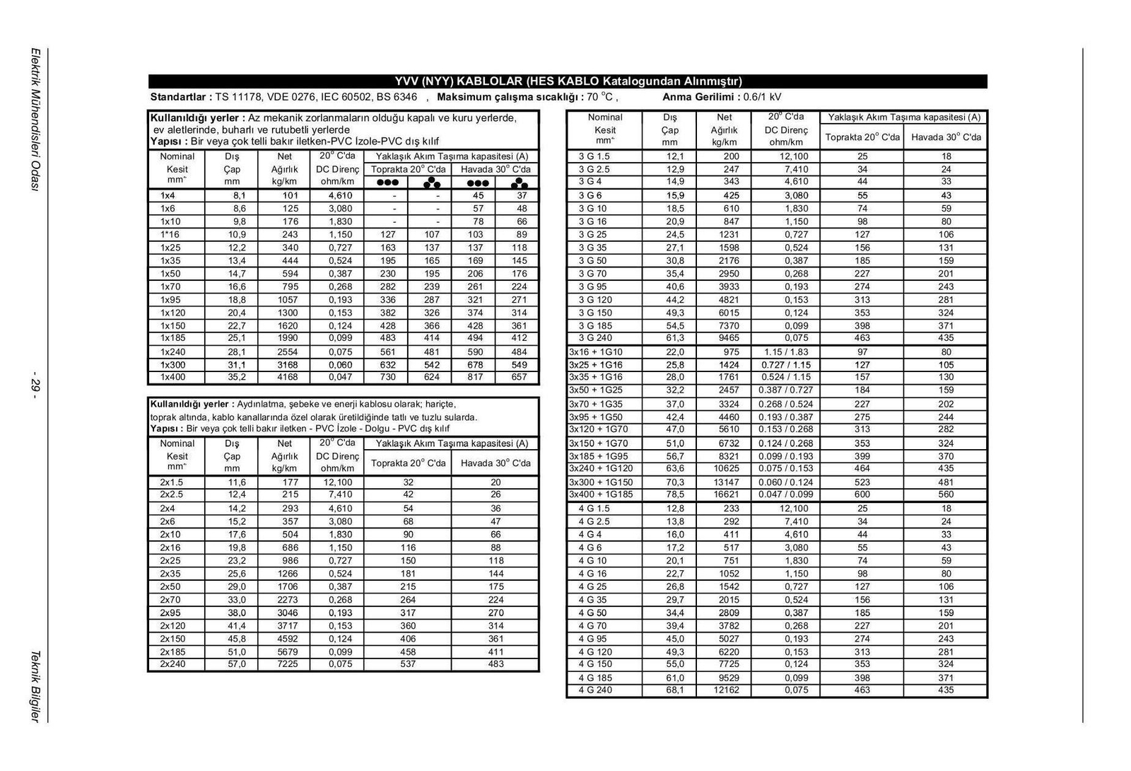

merhaba,
4000 watt güçlük rezistans var besleme mesafasi 5 mt olacak bunu için 3*2,5 mm ttr kablo yeterli midir sıcak yemek servisi için kullanılacak üründe.
teşekkürler.
akım taşıma bakımından kurtarıyor onu söyledim.
4000 / 572 = 6.993006993006993006993006993007 Amper Yapar.
1,5 kablo havada 18 amper taşıyor.
572 yi nereden buldun üstad??
4000/220 o da 18 kusur amper yapar..rezistans monofaze siz trifaze ile karıştırmış olmalısınız.!..soruyu soran 3*2.5 cektim diyor.trifaze olsa 4* kablo olurdu.

3x2.5 mm antigron kablo kullanın.
