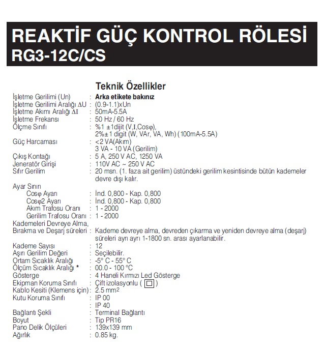

Trafo 2000 kva akim trafosu 3200/5 entes rgkr 12c kondanstor dizilimi soyle 40-60-80-80-80-80-100-100-100-100-100-100 kwar buna ragmen reaktiften ceza yiyoruz sabah 8 aksam 4 calisiyoruz fabrikanin %95 22-15-11-7.5-5-4-3-1.5-ve 075 motorlardan olusuyor yarisinde hiz surucu var takip ettim entes cosfi 85 ve 93 lerde geziniyor 99 yada 1 olmuyor ayrica entes kademeler kondanstorleri yanlis tanimis yada taniyamamis 100 kwr kademe enteste 30 kwr okumus yeniden tanittiracagim cevaplarinizdan sonra kucuk akimlari 3200/5 trafo gormeyebilir ancak kac ampere kadar gormez mevcut kondastorler 1100 kwar biraz fazla gibi calisan guc 600 kw degismez kondanstor dilimlerini kucultmelimiyim yoksa ayri bir kucuk kompanazasyon daha yapip digerine entegremi yapmaliyim ayni andami yoksa role ile zaman saati ile ayirmalimiyim mesela sabaha kadar birkac lamba sabah 6 dan 8 ze kadar kompresor ve brulor yani 8 kw sabah 8 den aksam 4 de kadar ise 500 kw ful calisiyor onerileriniz nelerdir

Röleniz,25 kvar altını görmez

2- Bahsettiğiniz motor güçleri (ve toplam 200 kW) için tesis edilmiş olan kondansatör güçleri çok büyük. küçük güçte kondansatörler takmalısınız. Ama 3200/5 akım trafosu ile röleniz en küçük 12.8 kVAR kondansatörü görebilir. Eğer yakın zamanda ilave güç eklenmeyecekse, eklense bile çok büyük yük eklenmeyecekse Akım trafolarınızı küçükleri ile (Mesela 1000/5) değiştirdikten sonra kondansatörlerinizin 80 ve 100 olanlarından 6 tanesini 5-7,5-10-15-20-30 olanlarla değiştiriniz.

Rölenin algılama sınırı 50mA bunun Şebeke tarafındaki karşılığı 32A, 25kVAr kondansatör 36A çeker.
3200A akım trafosu ile aydınlatmada birkaç lamba ve küçük yüklerde sorun yaşaman kaçınılmaz. Fazlara dengesiz yüklenmeyi geçtim,bir kere 25kVAr'a kadar kompanzasyon yapamıyor sistemin.

Üstad benim incelediğim pdf dökümanında algılama sınırı 100 mA ; yanlış bakmış olmayasın....
