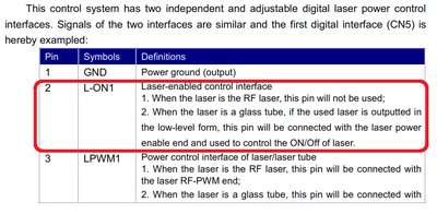

yapmış olduğum araştırmada cnc tutkallama yapan tüm makinalarda RDC 6445 S kontrol ünitesi ve RDWORKS yazılımının kullanıldığını gördüm RDC 6445 S kontrol cihazını lazer modülü tetiklemek yerine 24 V role tetiklemek üzere uyarlamam lazım bağlantı şemasını inceledim ancak lazer modülüne pwm sinyalli bir tetikleme yaptığı için 24 v role tetikleme konusunda ne yapacağıma dair bir fikir oluşturamadım ve kart elimde olmadığı için denemelerde yapamıyorum bu kartı kullanan şemasına bakarak 24 v role tetikleme bağlantısı konusunda yardımcı olabilececk olan var ise çok mutlu olurum herkese şimdiden teşekkür ederim
Diğer çıkışlar kullanılabilir
Ayrıca Laser için ON/OFF çıkış tanımlanmış:
