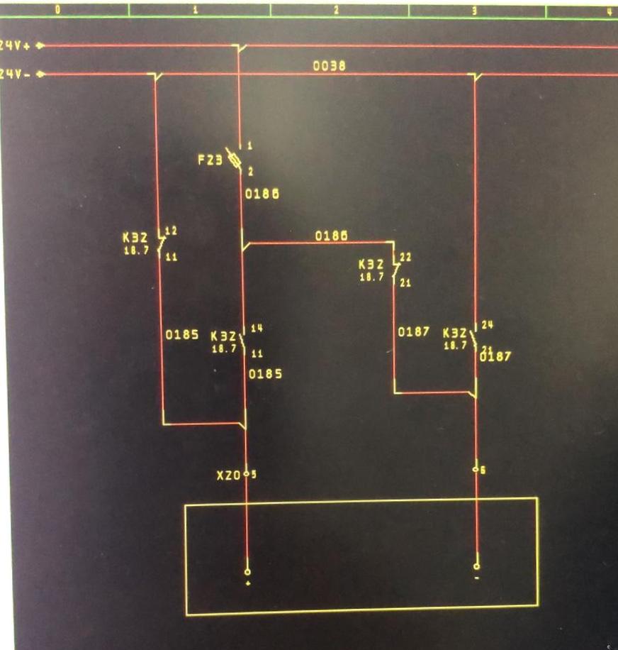

Arkadaşlar merhaba. PLC den Röle ile 24v DC Lineer Motor kontrol etmek istiyorum. Motor yükte yaklaşık 1A civarı akım çekiyor. Motor çalışması sürekli olacak ve sistemde bir sivici açma kapama yapacak. Röle ile motoru sürerken röle kontakları arasında ciddi ark oluşuyor. Bu arkı nasıl önleyebilirim?
Motoru aşağıdaki devre şeklinde süreceğim.

SeyfullahOrnek Merhabalar;
Solidstate röle kullanın.
Kolay Gelsin
Teşekkür ederim yorum için fakat solidstate role kullanma şansım yok maalesef. Diyot ve kondansatör ile yapılan bir devre var ama devre şemasını ve nasıl bağlanması gerektiğini bilmiyorum

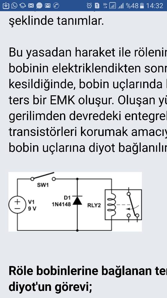

Diyod bağlayın yüke paralel.
Hangi diyotu bağlamam gerekir ve sadece diyot iş görür mü? Kondansatöre gerek var mıdır ?
Diyod olarak 1N4001 olur. Yük olarak bobin kullanılan yerlerde bobin artı besleme ucuna diyodun katot ucu gelecek şekilde paralel bağlayınız. Bu bobin ucundaki ark oluşumunu sönümlemeyecektir.
Paylaştığım linkte gerekli bilgiler vardır.
http://www.otomasyonforum.com/index.php?topic=1347.0
RÖLE açma kapama kontakları arasına kutupsuz 10 nf 450 v civarı kondanstör bağlayın röle içindeki arkları düşürmede yardımcı olur (bobin uçlarına değil yük tarafına bağlanacak)...
Merhaba aşağıdaki devreyi kullanabilirsiniz. Diod yüksek frekanslarda problem yaratır. Ayrıca röle beslemeniz AC ise diod iş görmeyecektir.

Hocam ben şimdi Lineer motoru aşağıdaki şekilde süreceğim. Sizin dediğinize göre bobinin iki farklı ucunada ayrı ayrı 1N4001 bağlamam gerekiyor değil mi?
Mantıklı ve en basit çözüm bu.Duruma göre kondansatörün değeri ile aşağı yukarı oynayarak optimum değeri yakalayabilirsiniz.
Yada en garanti çözüm solid röle kullanmanız lazım.
verdiğiniz şemaya göre motor iki yönlü çalışıyor. bu yüzden motora sönümleme diyotu takmak güç olacak, ama olmaz değil.
ileri-geri çalışmayı tek rolede yapmışsınız. projenize hakim değiliz ama iki ayrı role kullanmanızın daha uygun olacagını düşünüyorum.
ayrıca birbirine seri kontak kullanımı arkı azaltır. hatta akım taşıma kapasitesi yüksek bir kontaktör de kullanabilirsiniz.
