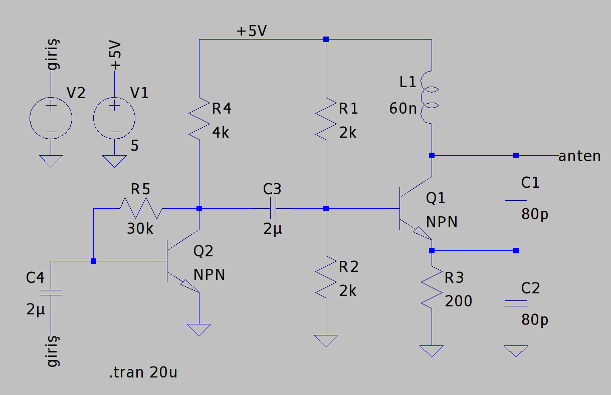

Bu devrede connector sorunu veriyor acaba yardımcı olabilecek var mı ? Devreden çıkarılıp kendim değer verip osiloskoptan ölçtüğümde ise yükseltmediğini görüyorum sorun sizce nedir ?

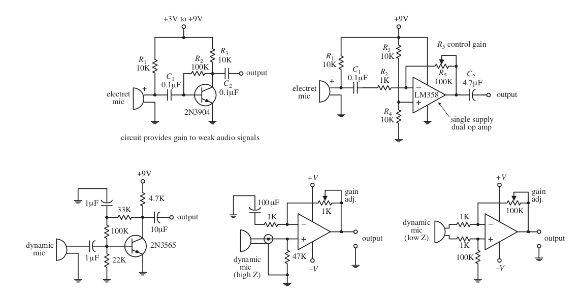

Bu devre sanırım hatalı.
Hatalı derken b'si ortak ('common base') transistör devresinde sanırım problem var.

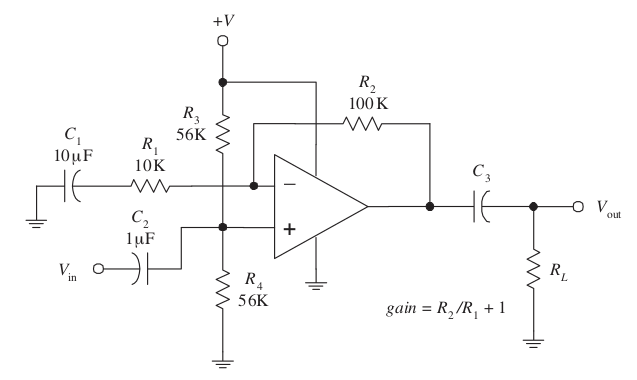

Bunun yerine eğer mikrofon çıkışına ön yükselteç eklemek istiyorsanız şu devrelerden birisini kullanabilirsiniz.

Maalesef çok tercih hakkı vermiyor hoca şunu yaptım biraz önce fakat osiloskop bağlayınca yükseltme olmuyor sadece faz farkı oluyor.

konektör şeklinde gösterme..
vcc pilin kendisini
ses in için Vac nin kendisini koy
onun üzerinden uğraş..
Eğer dünkü paylaştığın devreden bahsediyorsan dün biraz vaktim vardı. LTSpice ile test ettim. Girişten sinüs verince çıkışta kare dalga üretiyor.
Eğer dikkat edersen, girişte sinüs girildiği zaman b ortak yükseltecin çıkışında başka bir sinüs görülmesi lazım. Ama onun yerine bozulmaya uğramış bir dalga gözüküyor. Eleman değerlerini başka sitelerden aldım.
Kaldı ki hocaların verdiği ödevlerde bazı hatalar, tasarım eksiklikleri olması alışılmamış bir şey değil. Örneğin geçenlerde bir arkadaşın sorduğu üçgen dalga üreten devrede de bazı tasarım hataları vardı.
Not : Ekran görüntüsü alırken sadece devrenin olduğu kısma odaklama yaparak ekran görüntüsü alırsan daha anlaşılır olur. Örneğin benim sistemimde Ctrl ile beraber PrintSrc tuşlarına basınca ekranın istediğim kısmının ekran görüntüsünü alabiliyorum. Sonra resimleri ek olarak değil yukarıda resim ekleme kısmından Tam resim olarak eklemekte fayda var ki konuyu takip edenler daha rahat okuyabilsin.
