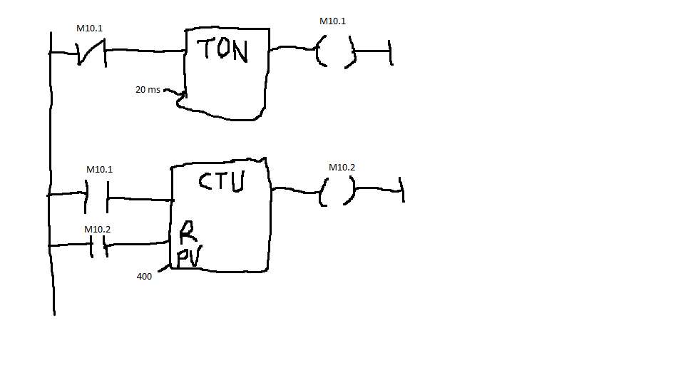

Merhaba arkadaşlar,
Forumda çok güzel paylaşımlar yapılmış.Gerçekten hepsi de çok değerli bilgiler.Neyse konumuza gelelim benim bir sorum var aklıma nedense hiç bir şey gelmedi.Sorum şudur,
Kontağa bağlı bir sayıcı olmalı ve bu sayıcı benim girdiğim değerde başlayıp bitmeli.Aynı zamanda istenilen bir sürede bitmeli.
Örneğin sayıcıyı 200 değerinden başlatıcam 600 değerinde bitirmek istiyorum ama 8 saniyede 200 den 600 e kadar saymasını istiyorum.
Nasıl yapabilirim bir fikriniz var mı?
Bu sorduğun soru için FB yapabilirsin , anladığım kadarıyla min puls , max puls, ve süreyi dışardan girmek istiyorsun . Kendine flaşör bi zaman rölesi yapıp time value sunu aşağıdaki formuldeki 1 puls için gerekli olan süreye bağla , bu timerın konntağı ilede sayıcı yap bu kadar,
max puls -min puls = puls
sn x 1000 = ms
ms/puls = bir puls için gerekli süre
yani
600-200=400puls
8 x 1000_ 8000 ms
8000/400= 20ms
istediğim tamda böyle bir şey peki tia v13 programında programlak istiyorum hangi komutları kullanmalıyım

ödev sayılmaz bitirme projem asansör.Projem bitti.Fakat motor hız kontrolünü yapmayı istiyorum pwm sinyali kullandım sonra bir sürücü ile 0-10 v dönüştürdüm. Move komutu kullanarak hız kontrolü yapıyorum ton zamanlayıcılar la yaptım ama kişi asansöre bindiği zaman ivmeyi hissetmeyecek şekilde tasarlamak istiyorum

bu kısım içinse eğer sürücü ayarlarından ani frenlemeyi kapatıp rampalarını düşürebilirsin
ben böyle bişi düşündüm.
