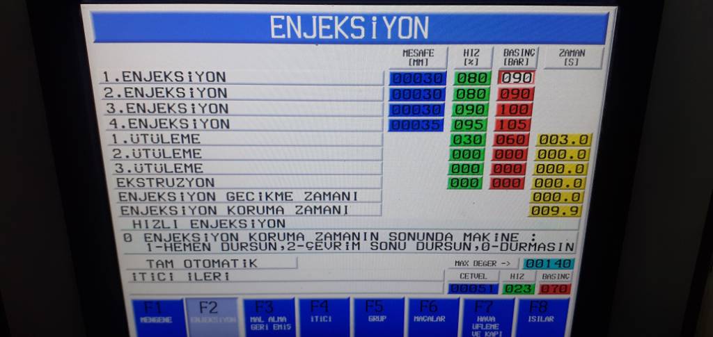

Slm arkadaşlar
Plâstik enjeksiyon makinemde problem ama bütün sisteme baktım sorun halen devam ediyor
Sorun kalıp kapandığında makine enjeksiyon yapmiyo beklemesi süresi uzuyo bu seferde mal eksik veriyo kalıpta kaliyo enjeksiyon hatası veriyi enjeksiyon yapmadı diyo ekran
Otomasyon sistemim mikrostar ekran takılı bu konuda yardımcı olursanız sevinirim tsk ederim
Enjeksiyonyapmıyor ise eksik nasıl basıyor?
Kalip kapandığında beklemeye geciyor belli zaman sonra enjeksiyon yapmadı hatası veriyo ve sonra mal alımına ve soğuma ütülemeye geciyo bu sefer 24 saniyede ALICAM baskıyı 33 34 saniyede aliyom ve eksik veriyo mal kalıpta parçalı kaliyo
manueldeyken enjeksiyon rahat yapıyor mu?
*meme soğuk olabilir
*enjeksiyon basıncı düşük olabilir
Meme ısısı iyi ama kalıpta yolluk ucu memede kaliyo hammadde i20 kullaniyim manueldeyken enjeksiyon yapiyo gayet rahat basınçlarını yukseltiyom gayet iyi basinclari
Ekrandaki ayarlarım bu
enjeksiyon mesafesi neden küçükten büyüğe? 1. enjeksiyon 50 ise 2. enjeksiyon 45 şeklinde olmalı normal şartlarda. mal alma cetveli ters mi çalışıyor sizin makinede?
mesafe:
1. enjeksiyon 35
2. '' 33
3. '' 32
4. '' 30 şeklinde deneyin

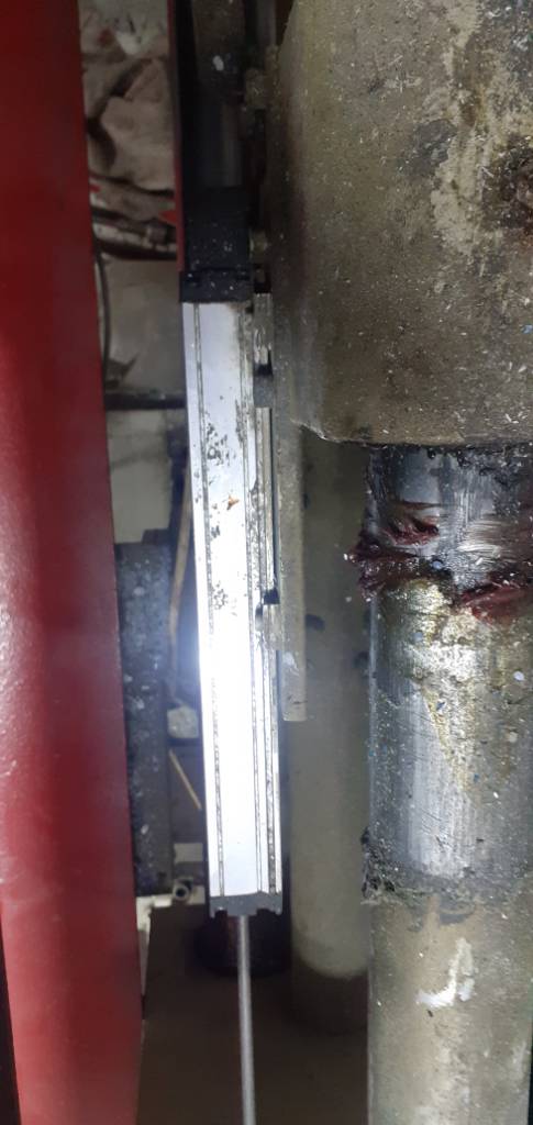

Cetvel mesefasi ters mi Çalışiyi bilmiyorum nasıl anlarım ters çalıştığını
Cetvel
mal alma sayfasında "şuanki durum- konum" kısmında cetvel mal aldıkça değer yükselir, ters ise en çok mal alma durumunda sıfıra (0) doğru azalır.
bugüne kadar bu şekilde kullandıysanız cetvelin elektriğiyle oynamayın, farklı sorun eklenmesin.
Mal alma konumunda cetvel yükseliyo
