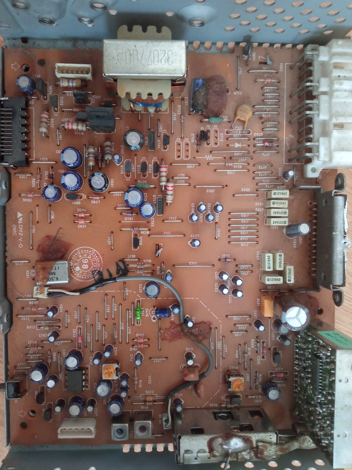

Arkadaşlar, eski oto radyo kasetçalar teybi evde çalıştırmak isterken sanırım kabloyu yanlış bağladım ve yanma kokusu ve arka tarafta ısınma oldu. Şimdi hiç çalışmıyor.
Resimde yanık göremedim, nereye bakmam lazım?
Selam. Eski tip oto ses sitemlerinde genelde bu tür ters polarizasyon hatalarında ses Amplifikator entegresi yanardı. Ölçü aleti ile voltaj giriş kısmından itibaren komponent testi yapmalısınız.

Açılmıyor ama elektriği verince ekranda tuhaf karakterler yanıp sönüyor. Yanmış mıdır yani?

Birşeylerin normal olmadığı kesin. Bu yüzden komponent testi yapılmalı.
Beyaz konnnektörün hemen arkasındaki D801 diyotundan başlayabilirsiniz. Koruma diyodu gibi birşey olabilir.
Bir de şu var ekranda bir şeyler görünüyor demişsiniz, +/- ters mi bağlandı yoksa mesela bir hoparlör çıkışına mı elektrik verdiniz. Nereye bağladığınızı hatırlıyorsanız onu da belirtin daha rahat yardımcı olabilirler belki bu sayede. Kolay gelsin.

Hoparlöre de elektrik verdim, ters de bağladım sanırım.
D801 diyodu kontrol ettim, değer çıkmıyor ve kısa devre, yanmış sanırım.

C707 yazan kondansatör var trafonun yanında dışında koruyucu gitmiş belki yanmış olabili
