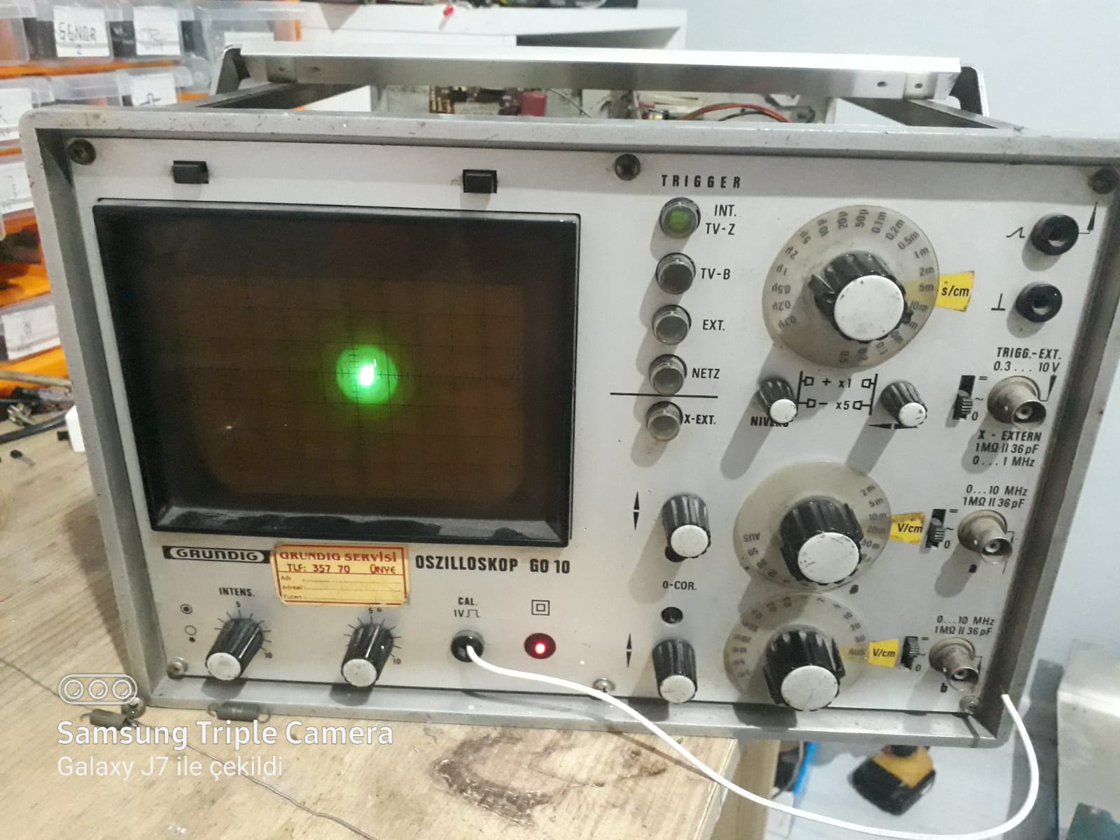

Merhaba, bir yerden böyle bir osiloskop buldum. Daha önce hiç osiloskop kullanmadığım için sağlam mıdır değil midir bilmiyorum. Bildiğim kadarıyla açıldığında soldan sağa çizgi olması gerekiyor ancak bunda girişlerin ışıkları ortada duruyor. Sinyal verdiğimde büyüyüp küçülüyor. Bu normal mi ? Çalışması için nasıl ayar yapmalıyım ?

www. 320volt.com'da Kazım UĞUR üstadımız (Forumumuzun eski bir üyesi) yeni başlayanlar için osiloskop kullanımıyla ilgili başlangıç bilgilerini detaylı açıklamıştır. Bu metni inceleyerek osiloskop kullanımındaki ayarları buna göre yapmanızı öneririm. Kanımca osiloskopunuz ışıklı noktacık ekranda en ortada göründüğü için bozuk değildir, ancak kullanmadan önce bazı ayarları üstteki ön bilgiler ışığında mutlaka yapmanız gerekiyor. Kolay gelsin.
Tesekkurler ilk fırstatta deneyip cevap yazacagim
Yazılanları denedim ancak bir sonuc alamadim.Aksamleyin bir video yada fotograf atacagim.

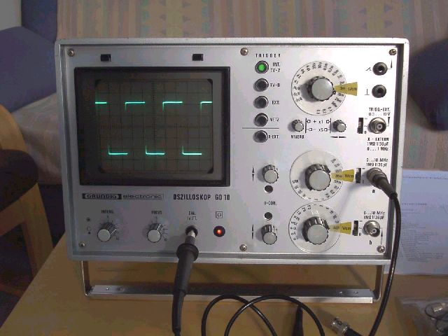

Resimdeki ayarlarla ve baglantiyla bir deneyin.

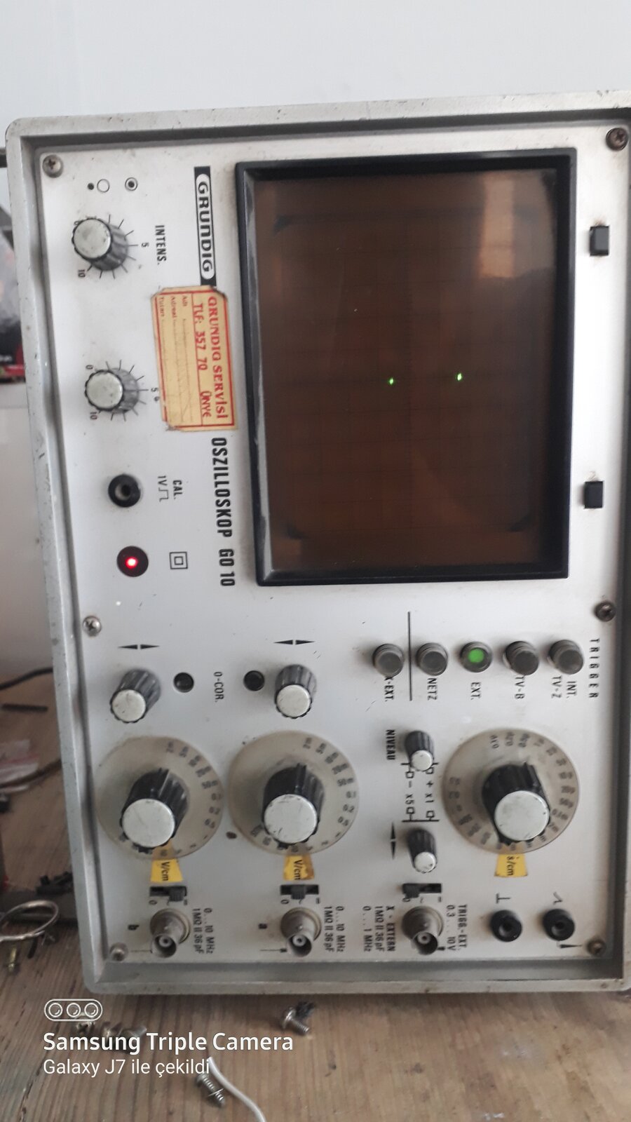

Aynı ayarlara getirdim ancak aynı. Probu kalibrasyon girişine takınca neredeyse gözükmeyen dikine bir çizgi oluşuyor. Niveau ayarıyla oynayınca da hiçbir şey değişmiyor. Bundan kaynaklanabilir mi ? (Aleti aldığımda sigortası atıktı sahibi vefat ettiği için başına daha önce ne geldi ne oldu bilinmiyor zaten banada o adamdan kaldı)
S/CM yi değiştirdiğimde özelliklede 2 nin altındaki yerlerde a veya b girişinden birinden biri gözükmüyor. Her değiştirdiğimde rastgele biri gidiyor.

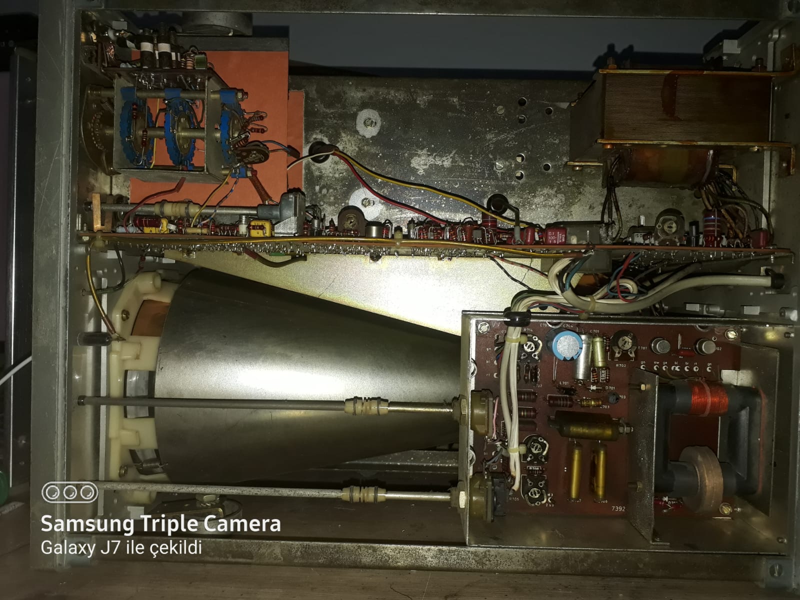

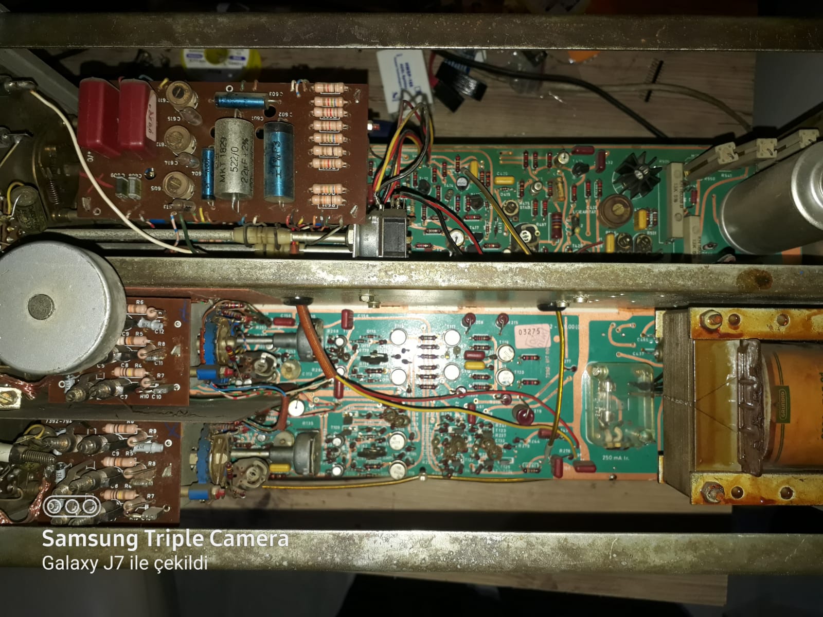

Eminim en üstteki INT TV-Z tuş basılı sadece. Karta baktığımda yanık çatlak patlak malzeme gözükmüyor transistörlerden olduğunu düşünüyorum. Scorp devresi kartın ne tarafında olabilir kontrol etsem parçaları?
