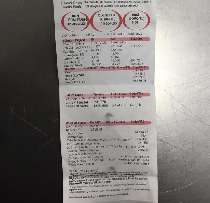

Sami abi merhaba, ne zaman birşey sorsam cevap verirsin öncelikle teşekkür ederim. Bir fırın adına nacizane fikrini almak isterim.
90 kw ag abonesi bir simit ekmek fırını var. Etiket değerlerini bilmediğim 1 adet sanayi tipi soğutucu , 2 adet sanayi tip fırın, hamur karıştırma , 24 adet 48 watt led panel aydınlatma mevcut.
Kademe sıralaması karışık olarak;
Monofaze 0.5 kvar
Monofaze 1 kvar
Monofaze 1.5 kvar
Trifaze 2.5
Trafaze 2 adet 5 kvar
Trüfaze 10 kvar
Trifaze 20 kvar
Gücünde kompanzasyon panomuz var. Reaktör panosu yok tesiste.
Suanki sayaç endeksleri:
180: 234,733
580: 11,493
880: 94,491
Rekatif güç rölesi anlık cos fi değerleri
L1: -0.963
L2: 1.000
L3: 0.895
Ek olarak son ayın faturasınıda ekleyeceğim. Kapasitif ceza gelmesinin sebebi nedir sence yorumlayabilirmisin.
Aydınlatmalar saat 17:00-22:00 arası ortalama 10-15 adeti yanıyor.
Geçen ay 1600 tl ceza, bu ay 600 kusur ceza geldi.( reaktif güç rölesi ayarlarının düzgün olduğunu düşünerek yorum yapalım abi.) umarım cok vaktini almam teşekkür ederim şimdiden.
Kendi yorumum ben cok fazla kapasitif yük olduğunu düşünmüyorum. Bi arkadaşın ekmek fırını burası başka şehirde olduğu için gidip inceleyemedim. Yapan elektrikçi ile telefonda görüştüm onunda bu işlerde cok bilgisi yok. Faturadan gördüğüm 1. Faza cok yüklenilmiş diğer fazlar boşta. Röle bu yüzden mi sapıtıyor acaba dedim.
