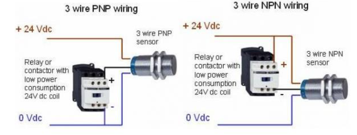

Aynı güç kaynağı üzerinden npn ve pnp sensörleri test etmek istiyorum. Örnek vermek gerekirse NPN sensör cismi algıladığında mavi led yanmalı PNP sensör cismi algıladığında ise kırmızı led yanmalı. Bu devreyi nasıl yapanilirim . Devre şemasına ihtiyacım var .
Böyle birşey mi?

evet mantık olarak aynı röle ya da anahtar kullanmadan tasarlamaya çalışıyorum

sensrler nc kontak mı yoksa no kontak mı? Ona göre bağlantı şekli değişir.
