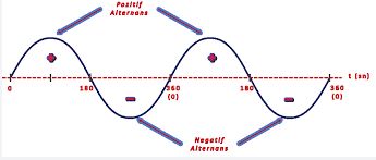

Alternatif akımda (AC); aşağıdaki gibi pozitif ve negatif alternanslar oluşur. Bu alternansların sıfır olduğu noktalarda işletme tarafından referanslanarak toprakla eşpotansiyel hale getirilerek bu nokta sıfır/nötr kabul edilir. Faz dediğimiz pozitif uç/nokta elektron bakımından yoksun yani artı/pozitif yüklü haldedir. Elektronlar tarafından tamamlanmak ister. Araya konulacak bir yük ile nötr noktasındaki elektronlar faz noktasına ulaşmaya çalışır, bu akış ile arada bir yapılmış olur. Aslında yapılan şey evimizdeki doğalgaz kombisinin bir noktada suyu ısıtarak diğer odalara ısıyı aktarmasından farklı bir şey değildir. Çünkü çeşitli elektrik üreten santrallerde türbinleri döndürmek için yapılan iş ısı, ışık vb. şekillere dönüştürülerek uzak noktalara, evlerimize taşınması yöntemidir.
Topraklanmamış bir jeneratörde her iki uç da aşağıdaki gibi davranış göstereceğinden kontrol kalemi ile bakıldığından canlı faz gibi görünecektir. Aynı durum trafo çıkışlarında da mevcuttur.
