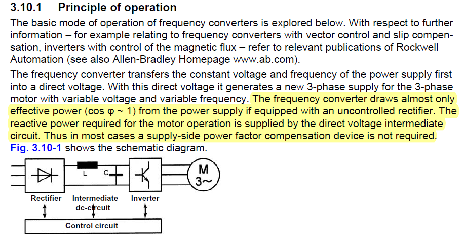

Rockwell Automation’in ‘’Low-Voltage Switchgear and Controlgear ‘’ dökümanında aşağıdaki ifadeler kullanılmış.
Motorun çalışması için gerekli reaktif güç, doğru gerilim ara devresinden sağlanır.
Bu nedenle çoğu durumda kaynak tarafında bir güç faktörü kompanzasyon cihazı gerekli değildir. Denilmiş. Bu durum da tesislerde kullanılan inverterler için bir kompanzasyon sistemi yapmaya gerek kalmaz. Tesisler için tasarlanan kompanzasyon sistemlerinin daha küçük olarak dizayn edilmesi sonucu kurulum maliyetlerinde tasarruf sağlanmış olur.

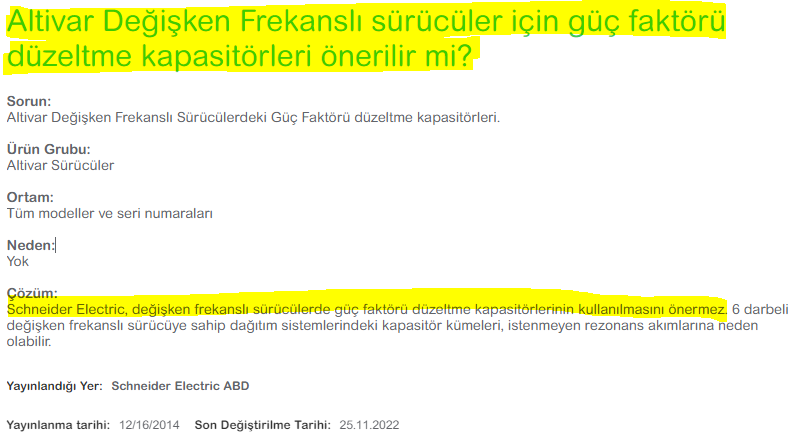

Konu ile ilgili Schneider üzerinden yapmış olduğum sorgulamada aşağıdaki cevabı aldım. Konu ile ilgili sizlerin yorumunuzu da öğrenmek isterim.
Aşağıdaki linkden orjinal cevaba ulaşa bilirsiniz.
https://www.se.com/us/en/faqs/FA234559/

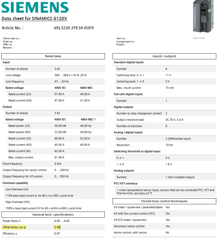

Konuyu Siemens üzerinde de sorguladım.
Onların vermiş olduğu cevap da aynı.
Hatta onlar bir adım ileri giderek ürün data sheetlerin de cosinus fi değerini de yazdıklarını belirtmekteler.
Bir örnek aşağıda bulunmakta.

Birçok AC sürücünün beslendiği bir ana dağıtım panosunda kompanzasyonu kapattığımda enerji analizöründe Cosø değeri 0,70 olarak ölçülüyor. Hatta bağlı herhangi bir sürücüsüz motor bulunmuyor. Yukarıdaki bilgi bizim sistemimizle örtüşmüyor.

Sürücünüz hangi marka Schneider mi? Eğer bu markadan farklı ise yukardaki bilgileri sürücünüzün üreticisi hangi firma ise ona gönderip bir sorgulama yaptıktan sonra cevabı bizler ile paylaşırmısınız?
Kapasitör kümeleri istenmeyen rezonans akımına neden olabilir denmiş dökümanda . Bu noktada sanki sistemde harmonik bozulmaların sebebi kompanzasyon sistemi , rezonans olayının da baş suçlusu gösterilmiş oluyor . Bu noktada kompanzasyon kullanmayalım XL nin karşısında hiçbir zaman XC olmasın . Bu noktada empedans hiçbir durumda düşük değerlere gitmesin . Tam Türk çözümü bence . Saçmalık resmen .
