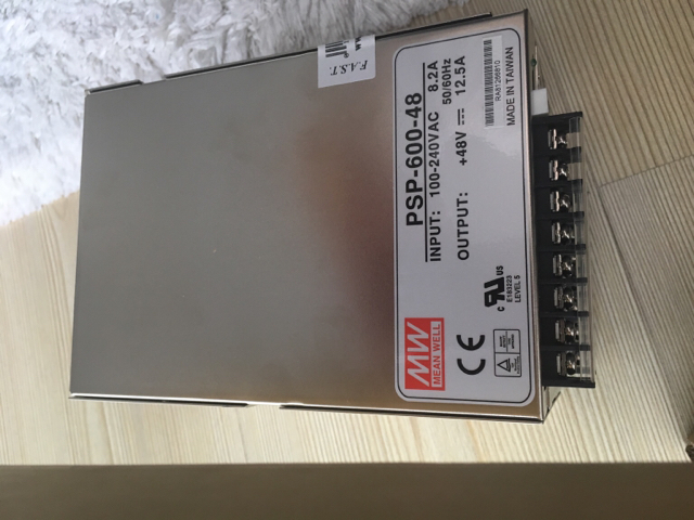

Tersten yapılan bir iş için merhaba
Meanwell 600watt 48 volt güç kaynağına hangi step motoru dolayısıyla hangi step sürücüyü bağlayabileceğim hakkında fikir alışverişi
Mean Well PSP-600-48 AC/DC 48VDC 12.50A Power Supply

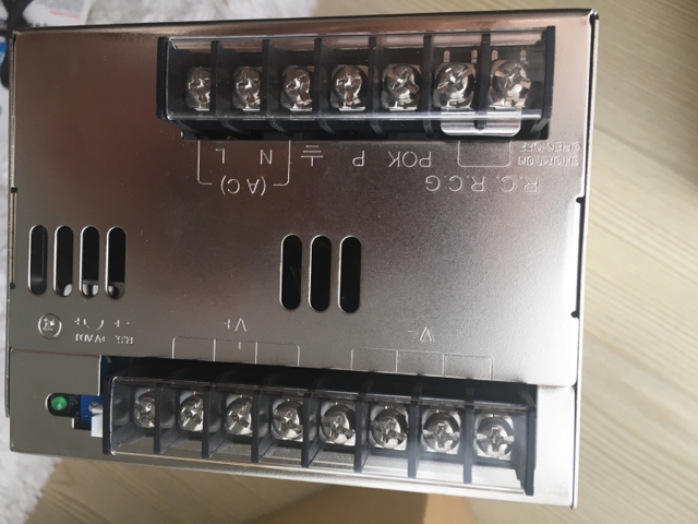

Güç kaynaklarının resmi
12.5 amper güzel amper :D ama 48 Dc 48 V destekleyen her sürücü olur. Mesele voltaj ve amper değerlerinin tutması. m542 bir üst ve 2 üst modelleri de çalışır sanırım 48 ile. Ama en çok amper değerlerinin tutmasına özen göstermeli. Toleranslı seçimler yapmalı
M542 den sonrası 80 voltlara çıkıyor dolayısıyla 2 adet m542 yi paralel besleyip 1 tanesinde elden çıkarmak lazım bu durumda güç kaynağının biriniz fazla almış oldum:)
Sürücülerin gerilim ve akım değerlerini iyi incelemekte fayda var. Max değilde çalışma değerlerini öğrenmek gerekir. 60 VDC sürücü daha güvenli olabilir (Güç kaynağının 56 volta çıkabileceği de göz önüne alınırsa).
Güç kaynağınız paralel bağlanabilir yapıda, 12.5 A motorlara yetmezse ikisi bağlanarak 25 A olarak da kullanılabilir.
Bir kaç kişiden duyduğum özellikle söyledikleri bir şey var. Özellikle bu tarz durumlarda mümkünse her sürücü için ayrı smps koymalısın dedi. Tek parça 30 amper yerine mesela 6-7 amperlik küçük güç kaynakları daha iyi olur. Patlayacak bozulacak olursa en basitinden bir tanesini değiştirdin mi tamam olur. Bir sürücüdeki hata yüzünden diğer sürücülere güç kaynaklarını da zarar vermezsin diyorlar
Aslında bende onu düşündüğümden 3 tane aldım ama büyük motorların 80 v sürücü ile çalıştığını atladım :( m542 içinde bunlar fazla diye düşünüyorum)
Evet 860 sürücüler ise 80volt yani boşa almış oldum
