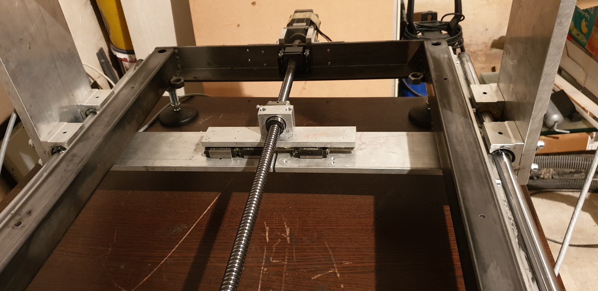

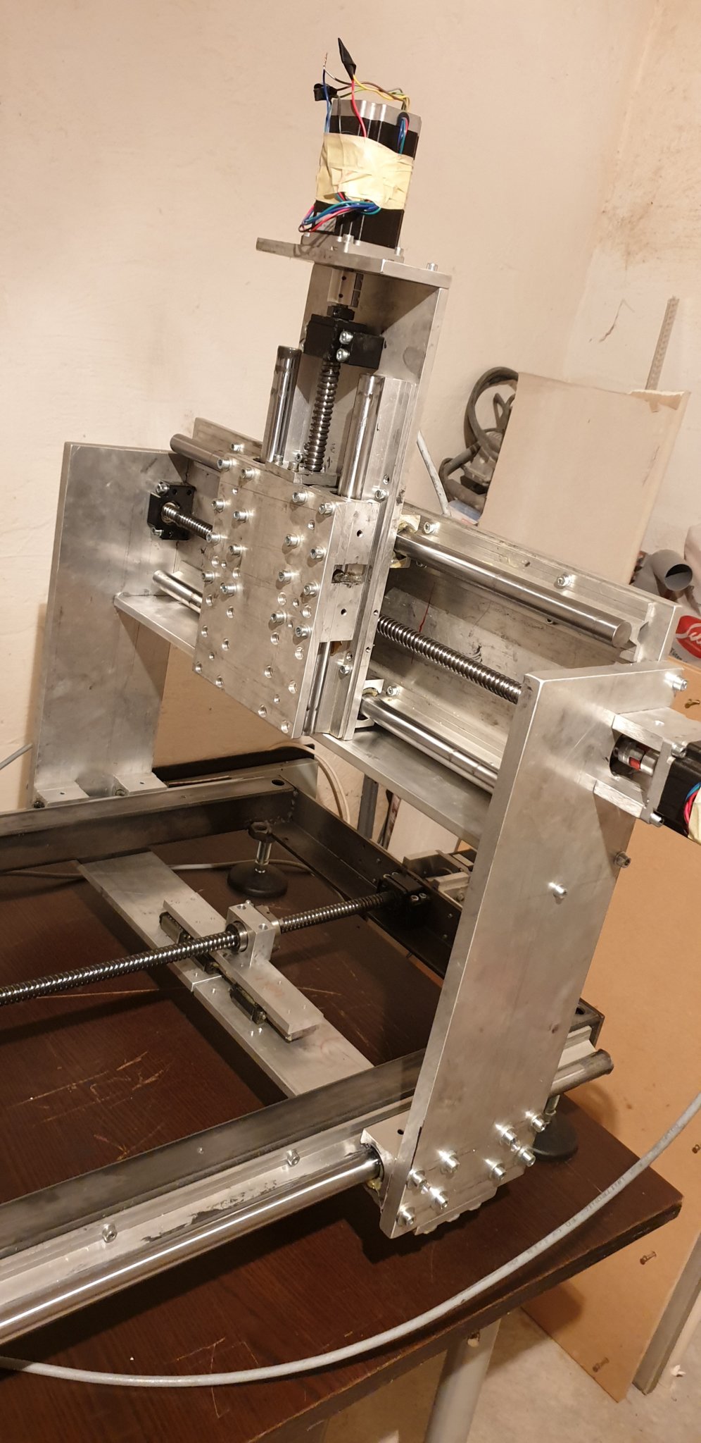

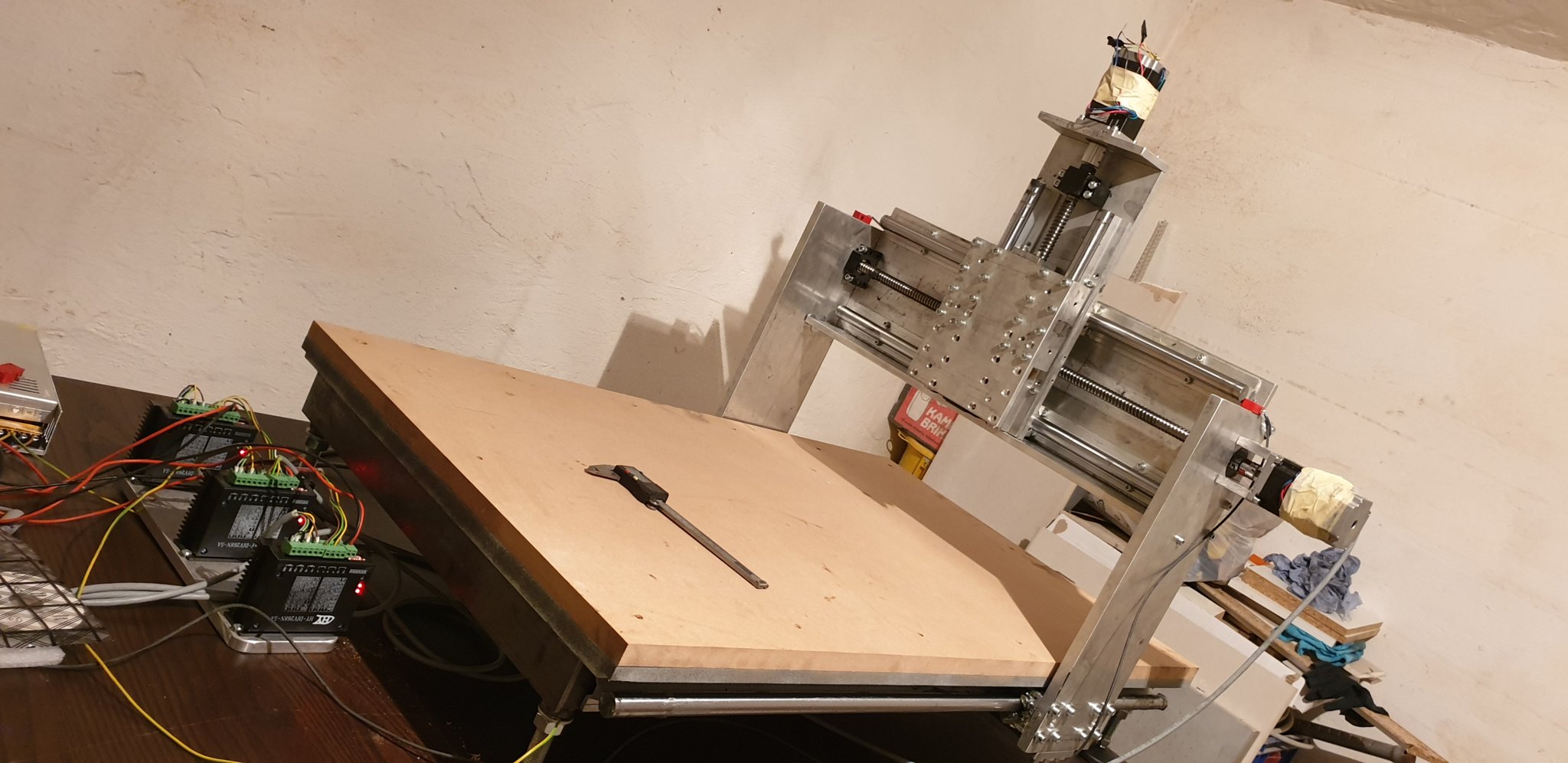

Resimdeki cnc yi bitirdim ayarlarını yaptım ama bir türlü referans sürüşü yapamıyorum.örneğin x limit anahtarına gelince duruyor buraya kadar normal ama durduktan sonra geri kurtulması lağzım ama 1mm bile geri gitmiyor sorun nerde olabilir arkadaşlar yardımcı olabilirmisiniz.

Y ekseninin somun bağlantısı çok marjinal asıl çalışacak yerlerde alt destekli somunun altına kare kızak kullanmışsınız :D:D:D:D
X limite gelince duruyorsa o switch limit switch i olarak ayarlanmış demekki
Yorum için teşekkürle kardesim,Y eksenine onu koymamin sebebi eger iki kol ve vidalı mili arasında azda olsa bi zorlanma varsa onu ortadan tamamen kaldırıyor çok faydasını gördüm ölçülerde hicbir bozulma olmuyor makina çok rahat çalısiyor. Biz bu islemi 90 bin € luk makinalara uyguluyoruz.
Limit olayini birazdaha acarmisin kardesim bu sorun x,y,z bütün eksenlerde var mach3 ten birtürlü ayarını bulamadim.
Keşke asıl taşıyıcı kızaklarıda kare kızak koysaydın.
Referans sürüşü derken reff all home butonuna basıyorsun sanırım. Limit switchler için ayar yapmışındır. Pin numarası falan. Oradan aynı pin numarasını home girişleri içinde yazman lazım. Sen o switchleri limit switch diye tanıtmışsın programa.
Desteğin için çok sağol kardesim,simdi denedim normal bir sekilde calişiyor süper.
ilk basta kare düşünmüstum ama cok pahaliydi simdilik bunlari yaptim,isyerine bazen eski makinalar geliyor parçalayip çöpe atiyoruz onlardan Z ve X için dört tane ayarladım Y Una bulunca değiştiririm inşallah.
