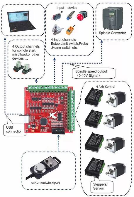

Merhaba, Ahşap işlemek için mach 3 CNC yapmayi planliyorum 4 adet nema23 ile çift x eksenli bir CNC yapicam insalalh,mekanik kısmını hallettim ancak bağlantı için destek verirmisiniz tüm malzemeleri aldım ama ayrıntılı bir montaj diagrami bulamadım destek verirseniz mutlu olurum mach3 USB kartım resimdeki den,dm556 sürücü var. 4 adet limit switch var.Nema23 stepler 8 kablolu.Elektrik elektronik temel bilgim var sema okuyabilirim ,tek ricam kullanacagim kablo kesitleri ve montaj diyagramı için destek vermeniz ,şimdiden teşekkür ederim.Guc kaynağım 24v 25 a.

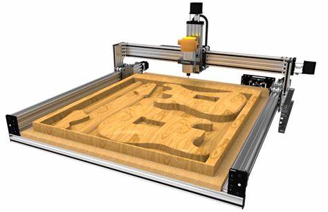

Mesela böyle bir tezgah mı düşündünüz:
Ölçüler 1mX1m, çalışma alanı 73cm X 81cm Motorlar Nema23
aynen bu ölçülerde evet. Açıkcası malzemeler elimde vardı cok öncesinden 16 indüksiyon mil ve 1204 vidali mil ile 3d parçalar ile mekanik kısmını yaptım motorlar dahil montajını yapmışstım gs09 redüksiyon ile nema mekanik bağlantısını yaptım mekanik sıkıntısız çalışıyor (tabi benim düşüncem ) ancak elektrik bağlantı kısmıda kaldım . sürücü mach 3 kart smps bağlantıları ve sürücü ve nema motor elektriksel ayarlamaları konusunda muzdaribim denemek için bu bağlantı diyagramına ve nema motor amper ayarlarının ve dm556 ayarlarını yapmam gerekiyor ancak ayrıntılı bir bilgi bulamadım maalesef .
Tamam, bir panoya monte edeceksiniz, genel montaj bilgileriniz varmı?
Kablo pabucu ve numaralama muhakkak yapılmalıdır.

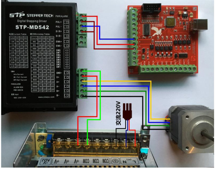

Şemasını ekliyorum, ayrıca stepper motor bağlantısı için örnek resim var
Adım adım gidelim, soracağınız her soruyu fotoğraf, parça kodu, çizim vs ile desteklerseniz cevaplamak rahat olur.
Siz de, işi kolaylıkla ve hızlı bir şekilde yaparsınız
Paylaşım için teşekkürler çok sağolun montaj yaptıkça destek alırım sizden.Montaj bilgim var kablolama reglaj proje okuma tecrübem var . Bağlantıyı yapacağımı düşünüyorum.Tekrar teeşekkür ederim .
Ek olarak çift y ekseni nema motor kullanıcam inşallah bu iki sürücüyü kontrol board üzerinde aynı y çıkışından kullanmam gerekiyor değil mi bağlanıyı nasıl yapmalıyım? Sürücü ve motor kabloları kaçlık olacak 1.0mm2 olur mu? Bir de bendeki step motor da 8 kablo var ciftleme mi yapmam gerekecek öyle ise hangi kabloları çiftlemem gerekiyor?

4 Eksen bağlantısını yapmak (X, Y, Z, A) ve A eksenini Y ekseninin "Slave" i yapmak (kölesi). Bunu Mach3 içinde yapacaksınız.
Szin tezgah boyutlarında yeterlidir
Bu besleme voltajınız ile ilgili bir sorun, eğer düşük voltaj ile besleyecekseniz paralel, yüksek voltajla besleyecekseniz seri bağlamanız gerekiyor.
Voltajın "düşük" ve "yüksek" olması, stepper motor ile ilgili.
Ancak pratik olarak seri bağlamak daha doğru oluyor (daha düşük akım ve hızlı manyetik alan oluşturma nedeni ile) mesela 36V-48V.
Tekrarlıyorum, motor ve sürücü özelliklerini, model no vs göndermeniz gerekiyor.
