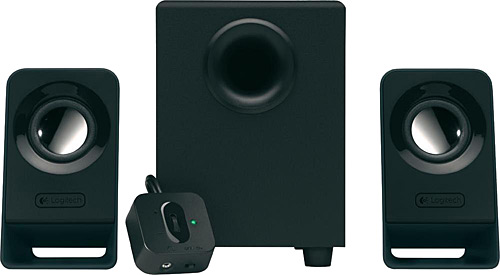

Merhaba arkadaşlar,
Elimde logitech z213 model 2+1 ses sistemi var.
Sistemde güç var kumanda ışığı yanıyor ilk açtığımda tık sesi geliyor ancak sistemde ses yok.
Küçük hoparlörleri ayrıca telefona bağlayınca ses geliyor onlarda problem yok.
Büyük hoparlöre voltaj verince titriyor patlak değil.
Kumandadan anakarta giden kabloların hepsini multimetre ile kontrol ettim kopukluk temassızlık yok.
Anakart üzerinde 2 adet TEA2025 entegresi var. Bacaklardaki voltaj değerlerini ölçtüm. Olması gereken değerler ve ölçtüklerim aşağıdaki resimde olduğu gibi.
Ses neden gelmiyor yardımcı olabilecek var mı?
