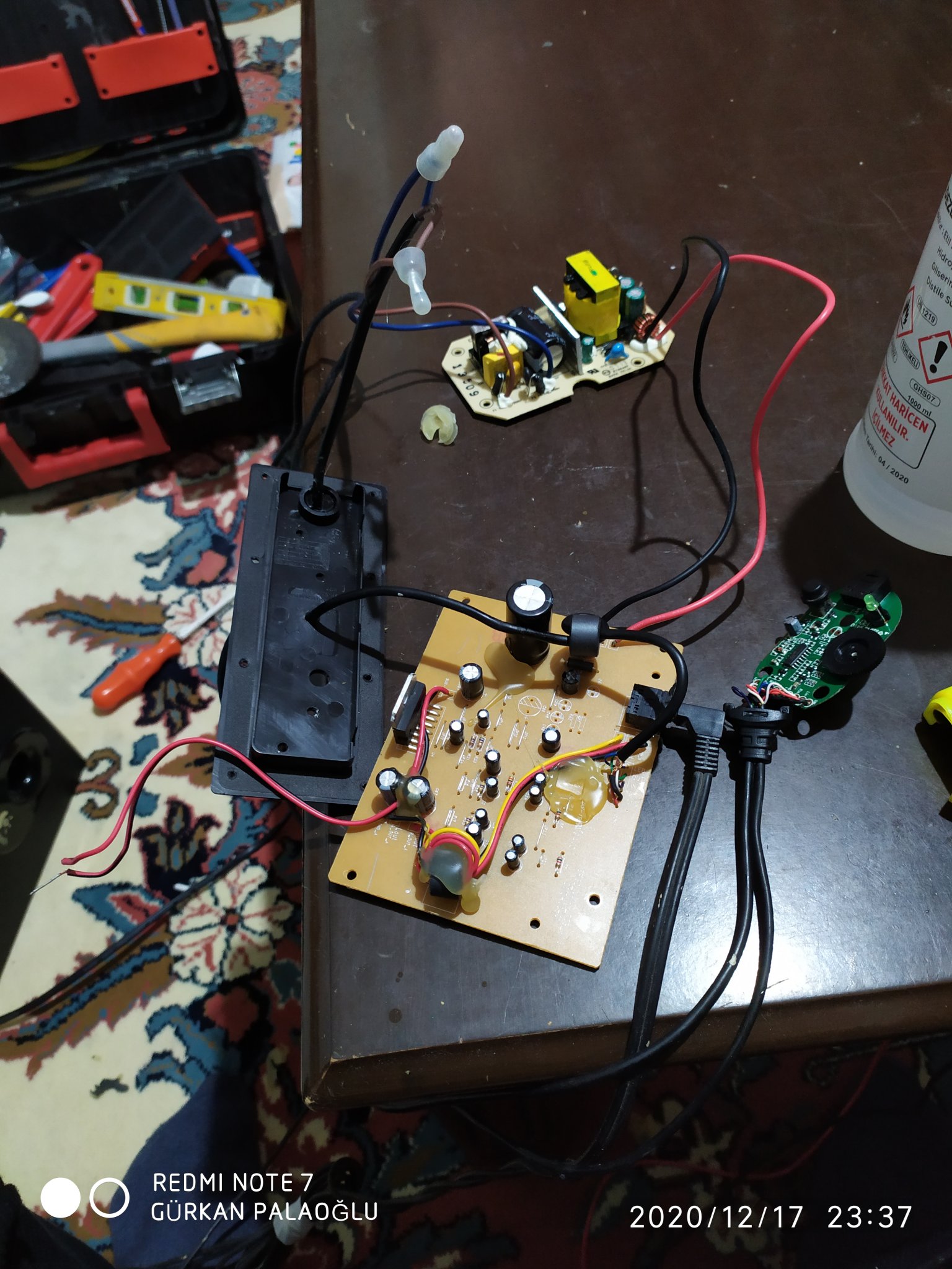

Evde logitech marka z313 model bir ses sistemi var. Uzun süredir kullanmıyordum. Bugün fisini taktım baktım kablolu kumanda bölümünde ki led yanmıyor. İçini soktuğum de. Birtane voltaj düşürücü var 220 den dc 12 v a sanırım. Bu devre ye enerji geliyor 220.çıkışın da da 12 v dc var. Burdan voltaj cihazın anakartina geçiyor. Sorun burda bi yerde galiba. 8 10 tane kapasitor var bir kac direnç var burdan sonra beni aşıyor galiba. Yardım alabilirsem belki ilerleme şansımız olabilir. Teşekkür ederim

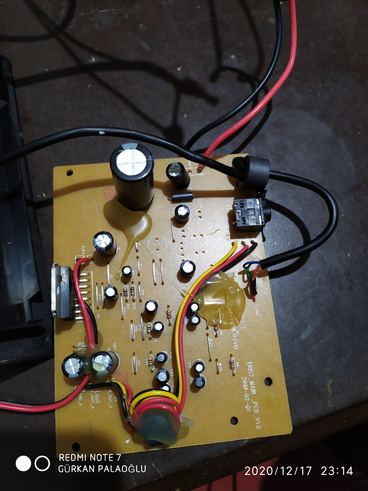

gürkan kardeşim, elin havya tutuyorsa ki bilmiyorum bütün kondastörleri değiştir , 10 tane varsa bunun en az 5-6 tanesi kurumuştur, elinden gelmiyorsa hiç uğraşma bir elektronikçi kardeşimize ver o baksın. hani ben AC den anlamıyorum her seferinde çarpılıyorum. yapabildiğim sadece ampul değiştir fiş priz tak.

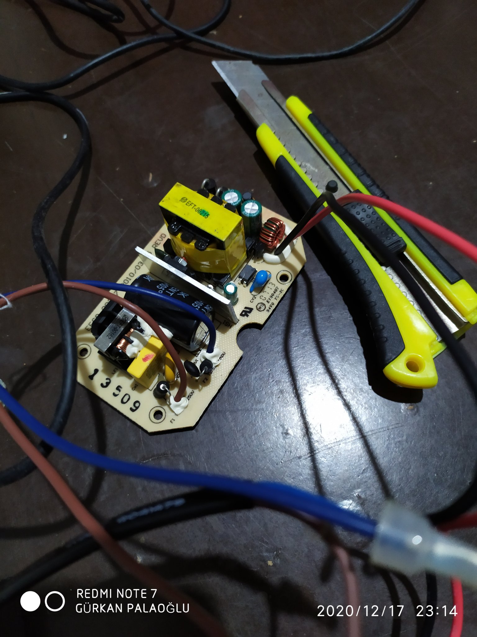

İlk resimde karta giren kırmızı ve siyah kabloların siyah olanı aşağıdan karta mı lehimli? Resimde sanki bağlı değil gibi duruyor ama öyle olsa farkederdiniz herhalde. Anladığım kadarıyla 2. resimdeki devre 220VAC gerilimi 12VDC gerilime çeviriyor. 8-10 kapasitör ve direnç var dediğiniz kart ilk resimdeki öyle değil mi?
Direnç ve kondansatörleri ölçmekte fayda var bence. Açık devre komponentler vardır belki. Bir parça daha var diyot galiba. O da açık devre olabilir.

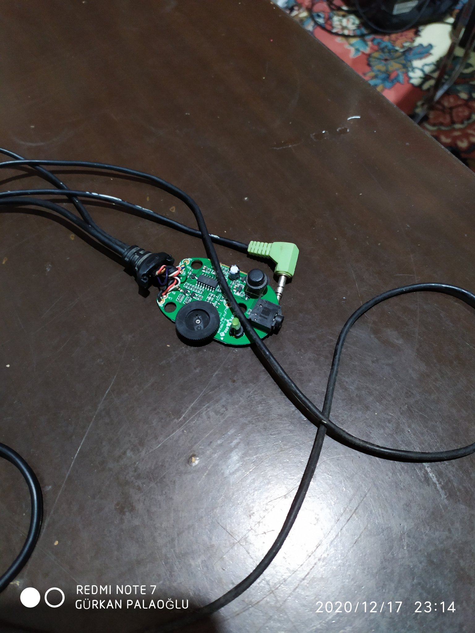

3.5 mm dişi soket veya ses entegresinden olacağını düşünmüyorum. Geriye dediğim gibi diyot, kondansatörler ve dirençler kalıyor.
ben öyle ledleri anolagla ölçüyorum çünkü ışığı yanıyor. yoksa endüşük 2,5 volttan yukarı güç kaynağı ile deniyorum en fazla 3,3 volt vermek lazım yoksa yanıyor.. dürt kardeşim işte dirençleri diyotları ölç bak arızalı var mı diye.
Evet lehimli tüm bağlantılar sağlam. Aşağıdan lehimledim. Çünkü cihazı sökmek için lehimleride sökmek gerekti
Sisteme 220 giriyor
Dc 12 v çıkıyor

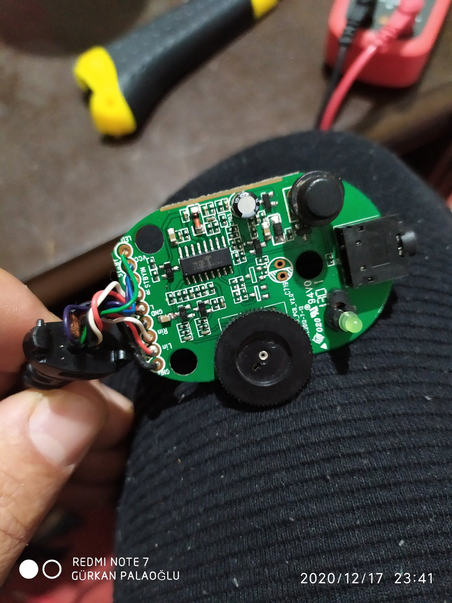

Küçük olan kartta ki lede 12 v geliyor. Ama led yanmıyor hadi led arızalı dedik
Ama aynı zamanda ses de yok

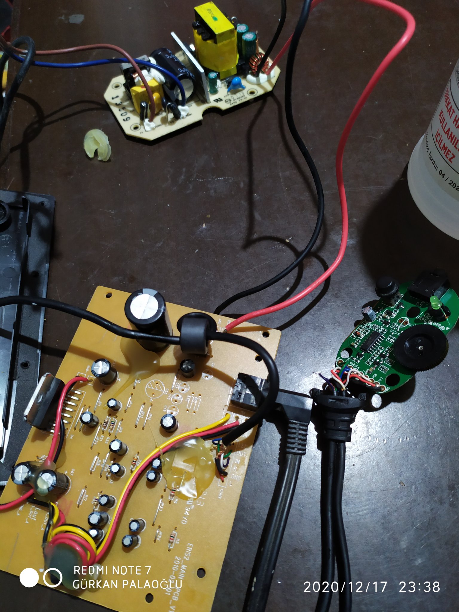

Yani 3 kart tan ilk ac dc dönüştürucu sağlam
İkinci kart nedir bilmiyorum ama ondan da çıkış var. Ufak kartta bi anormallik var sanıyorum
Bu lede kac volt gelmeli abi 12 normal mi

En fazla 2V geliyordur. Önünde direnç
vardır.
Adaptörü bir direnç ile test edin. Akım
verebiliyor mu?
LED'e 12V gelmemesi lazım normal şartlarda ya, 2-3V yeterli LED için.
Aklıma gelenler;
1- Şu çok renkli kablonun her damarını süreklilik testiyle sağlamlık kontrolü yapmak.
Sağlamsa;
2- SMD Entegrenin besleme uçlarını datasheetinden bulup ilgili bacaklara gelmesi gereken voltaj geliyor mu bakmak lazım. Aynı şekilde çıkış uçları varsa voltaj çıkıyor mu bakmak lazım.
Eğer besleme uçlarına voltaj gelmiyorsa akım yollarındaki smd parçaları ölçmek lazım.

Deneyebilirsem bisey ile yazayım. Önünde direnç görmedim. Yarın tekrar bakacağım
Teşekkür ederim. Bakacağım tekrar dan. Aşacak gibi beni. Bi kartciya götürürüm olmadı
