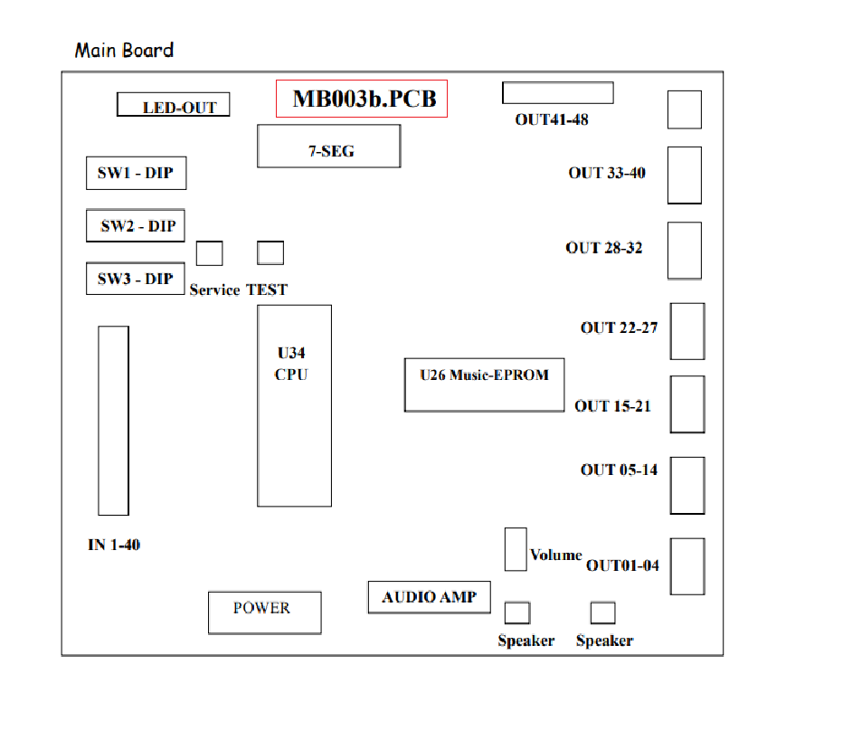

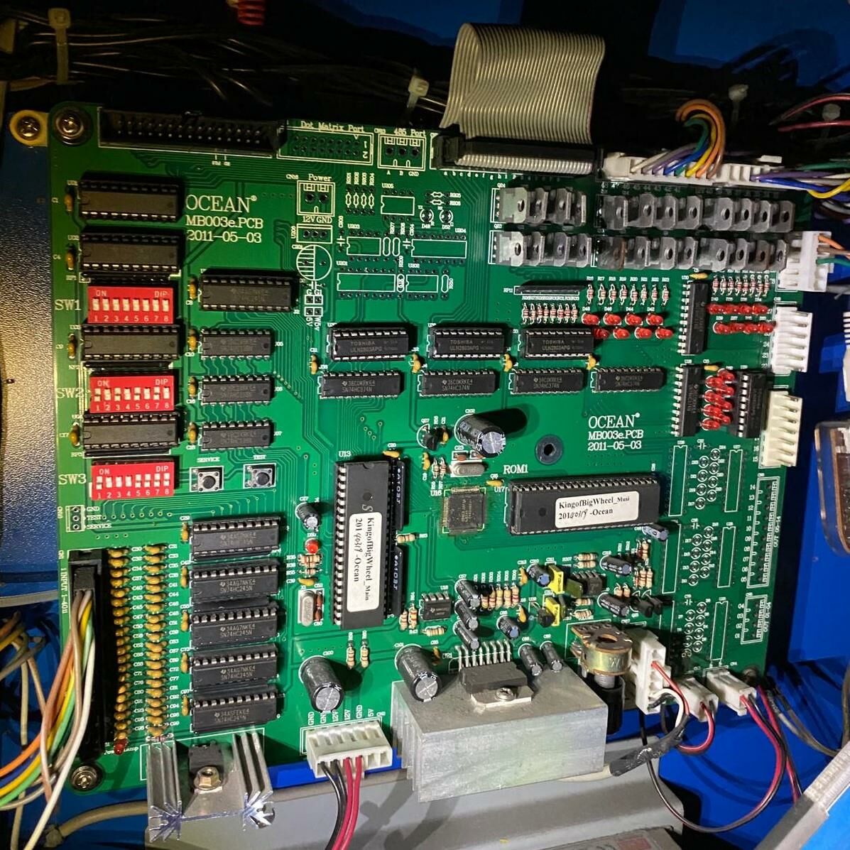

elimde air hockey oyun makinesinin kartı var.
güç kaynagındaki düşük voltajdan sonra ana kart arızaya düştü.
12v verdiğimizde anakarta 5v eşit dağılıyor ama hiç tepki vermiyor.
üzerinde iki tane işlemci var.
biri "oki L2240 5022AO2J" bu chipsetle ilgili hiçbir kaynağa ulaşamadım. çok garip
diğerinde oyunun yazılımı yüklü olan STC11F48XE
işlemcilerin kristallerini ve kondanstörlerini değiştirdim hiçbirşey olmadı.
soketlerdeki tüm entegreleri set set çıkardım yine hiçbirşey olmadı.
npn ve pnp transistörleri anakart üstünde test ettim temiz gözüküyorlardı.
büyük kondanstörler sağlam bitek küçükleri test edemedim.
12v hattına ark yaptığımda bikaç kere ses entegresinden kısa süreli müzik geldi.
üzerinde direkt 5v girişi de var ona 5v verince de tüm ışıklar yanıyor ama hareket etmiyor. entegrelere baktığımda 5v yerine 2 - 3v geldiğini görüyorum.
STC11F48XE nin yanındaki kırmızı ledi hiç yakamadım. acaba o entegrede mi bir bozukluk var.
bu işlemcileri nasıl test edebilirim. siz nelerden şüphelenirdiniz ?
birde hoparlörden sürekli pıt pıt pıt ses geliyor.
sanki küçük kondanstörlerden biri kısadevre yapıyor gibi.
herşeyide ölçtüm kısa devrede yok

elemanların hiçbirinde ısınma olmuyor.
2 adet 7805 regülatör var. ikisi de düzgün voltaj çıkışı veriyor.
şu küçük kondansatörlerden şüpheleniyorum bu akşam onları yenileyeceğim.
22 mhz kristal bulamadım. bir arkadaş 5v şaseden kristal ayaklarını kontrol et 2.5 volt civarı salınım varsa sağlamdır dedi. onu deneyeceğim
bilemiyorum başka hangi parçaya bakmam lazım tda7377 bozulmuş olabilir mi minik iki tane daha entegre var.
