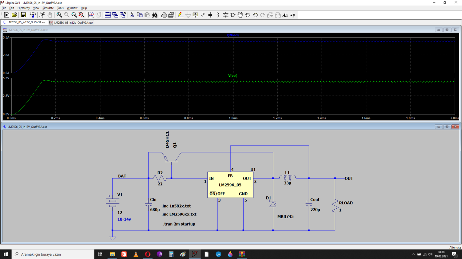

LM2596 gibi voltaj akım ayarlanabilen Ayarlanabilir DC-DC Çevirici lerin modul çıkışına tip3055 gibi transistörle güçlendirilebilirmi. dışarıda oldugum için deneyemedim ama yarın akşam denemesini yapıncaya kadar sizlerin yorumunu merak ediyorum

5v 5 amper buck converter. anahtarlama için pnp güç transistörü kullanıldı.

2596 en fazla 3 ampere kadar dayanıyor ve çok naziktir. kaç volt çıkış verebileceksin? 3055 neyle besleniyor? 60 volta kadar kaç amper destekliyor? 15 amper. az verip çok almak orada yürümez ve burada transistör kaybından bahsetmiyorum. yani ben teknik bilmem fazla kafam daha çok düz mantık çalışır. zaten @rsimsek usta teknik detayları açıklamış. ha olmaz mı? olur böyle bir devre yapılabilir. ve kesinlikle yapılır. çıkış gücü? verim? (power led yakar)

Lm2596 modulun cikisina doğrudan transistor baglayamazsiniz. Baglasaniz lineer regulatorden farkı kalmaz.
Olması gereken ;

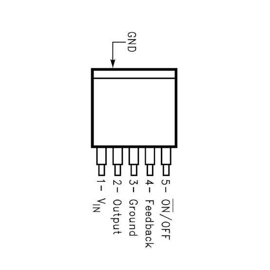

lm2596 regule entegresinin 2 nolu output pini devrede bobine gider. Entegre içindeki mosfet bu bobini anahtarlar.
Sizin yapmanız gereken bu 2 nolu bacağı bir mosfete girmek ve mosfetin çıkışına daha güçlü bir bobin takarak anahtarlamak. Tabi devrenin çıkışındaki hızlı diyotu da daha yüksek akıllı bir diyotla değiştirmelisiniz.
Devreyi yeniden kurmalısiniz.
Sizin söylediğiniz lm2596 modul un çıkışı dc dır. Bu çıkışa transistor takarsaniz ( uygun şekilde) lineer regulator olur. Buda atık ısıyı arttırır.
