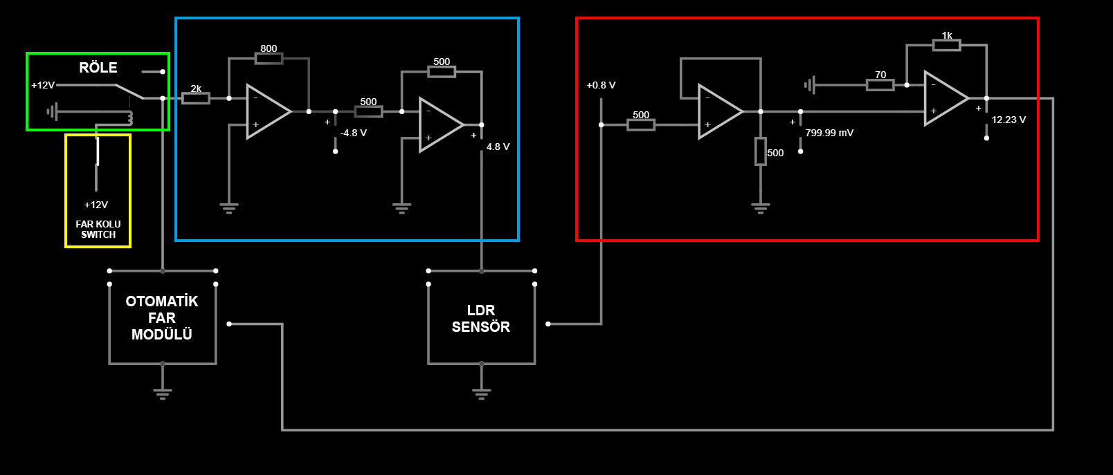

Selamlar,
Otomobilim için otomatik far modülü satın aldım. Orjinalde (dolu paketlerde) kullanılan sensörü de çok önceden temin etmiştim. Ortalıkta LDR sensörü göze batmasın diye.
Ancak sensörüm 5v ile çalışıyor ve ışığa göre 0,8v ile 0,24v arası bir çıkış veriyor. Satın aldığım far modülü ise kendi LDR'si ile 12v üzerinden çalışıyor. Örneğin; LDR'den aldığı gerilim 12v'dan 10v veya altına düşünce (bu tolerans ayarlanabiliyor.) farları yakmak üzerine tasarlanmış.
Çizdiğim devrenin ekran görüntüsünü ekliyorum.
Burada mavi kutudaki devreyi hazır gerilim düşürücü bir devre ile çözmeye karar verdim.
Voltaj düşürücü: https://urun.n11.com/diger/voltaj-d...converter-lm2596-step-dow-cevirici-P220835973
12v gerilimi 5v seviyelerine düşürme işi tamam.
Voltaj yükselten hazır modüller de var ancak 3v altında girişle çalışmıyorlar.
Çizimimdeki kırmızı devreyi yapmayı düşünüyorum;
İlk op-amp ile giriş gerilimini sabit bir şekilde (çekilen akım ile değişmemesi için.) çıkışa bire bir taşıyorum.
İkinci op-amp ile de sensörümden gelen (maksimum ışıkta) 0.8v gerilimi yaklaşık 12v'lar seviyesine yükseltiyorum ve otomatik far modülüne mevcut LDR yerine bağlıyorum.
Yardım istediğim bir kaç şey var;
1)- Kurduğum mantık doğru mu?
2)- Hazır voltaj düşürücü istediğim işi yapar mı?
2)- Op-amp olarak hangi modeli kullanmam gerekir?
n11 de bunu buldum: https://urun.n11.com/diger/ne5532-dip-8-cift-dusuk-gurultu-op-amp-ne5532p-P277786327
3)- Direnç değerlerimi nasıl ayarlamam gerekiyor?
Özellikle ikinci op-amp'taki 70ohm 1kohm orantısı uygun voltaj katlamasını yapıyor, ama 140ohm 2kohm kullanırsam da aynı işlemi görüyor devre. Burada olması gereken akım için en uygun direnç seçimi konusunda yardım rica ediyorum.
Çizdiğim devrenin online linki: http://tinyurl.com/y8997gqg
Herkese saygılar, sevgiler...
