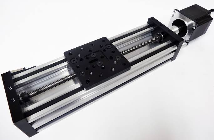

nema17 step motor .. vidalı mil uzunluk 800mm ve hatve 4mm... Siyah tabla en cok kac kg alir?
Nasıl hesaplanır bilmiyorum ama böyle bir fotoğraf ile hesaplanmaz onu net söyleyebilirim.
Hangi yük? (yanal,eksenel,dik,burulma......) hangi komponente? (lineer Rulman,alt destekli mil,mil....) hangi malzemeye (alüminyum,çelik) Hangi toleranslar için? (1 mm esneme mi? kırılma mı? kopma mı,)
Anladığım kadarı ile siz "siyah tablanın" problemsiz çalışması için gereken yükü merak ediyorsunuz ama hesap yapılabilmesi için oradaki tüm malzemenin tüm özellikleri lazım.Buna yatakların,rulmanların ,civataların malzeme özellikleri dahil...
Vidalı miller genelde paslanmaz çelikten yapılır aksi olursa belirtiliyor .. yükten kastım taşıma kapasitesydi stresler değil..
