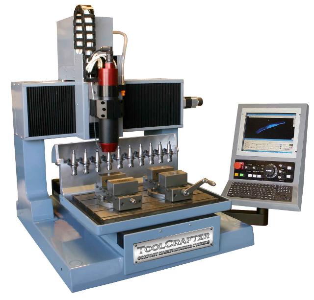

Herkese merhaba. Plastik enjeksiyon makinesine klişe yazı yazdırıyoruz ve bunu bulunduğumuz ilde sadece 1 yer en hassas ve güzel biçimde yapabiliyor. Tek bir klişeye 250 tl istiyorlar. Ben bu cnc metal kesme işleme makinasını kafaya koydum. Şimdi gelebildiğim noktayı ve en sonda da gelemediğim noktayı açıklayayım siz tecrübeli abilere. boyutlar 80x60x15 cm
Vidalı mil 1605 hwin (somunuda hwinn + somun gövdesi)
spindle 2.2 kw 18000 rpm ve hesaplamama göre dönen bıçağın uyguladığı kuvvet 400 newton civarı metali kesmek için kopma dayanımını rahatlıkla aşıyor.
lineer ray: 25mm hwinn
araba:25mm dar hwinn
step motor: 4,5 nm soyo
sürücü:M542
karar veremedim tür olarak ama LPT li bir control card almayı düşünüyorum
Bunlar ulaşabildiğim noktalar hesaplmalarda bu motor ölçüleri yeterli.
gelemediğim yerler şase konusu... forumda 1 aydır tüm başlıklara baktığım da biri etli profil biri sigma demiş. tabla olarak pik döküm diyende var aliminyum tablayı önerende. benim buradaki amacım 30x15x2 cm lik çelik plakaya klişe yazmak. seri üretim yapmayacağım hız çok çok önemli değil kendi üretimimi yapacağım sadece. şase konusunda malzeme konusunda tecrübeler nelerdir. istediğim hassasiyet 0.02mm bunuda belirteyim. şimdiden herkese teşekkürler.

Çelik için çelik şase gerekir. Alüminyumla olmaz. Bir de, çelik malzeme için o bahsettiğin spindle uygun değil. Onlar daha çok plastik ve ahşap malzeme için. Metal olarak alüminyum keser ama o kadar. Çelik kesmek için senin yüksek hıza değil düşük hızda torka ihtiyacın var.
Ben hiç sevmem ama sabit köprülü bir makine işini görür. Şunun gibi:
hayırlısı olsun , yapılan işin örneği var mı?

0.02 çok iddialı bir rakam. O hassasiyette çalışması için makinanın son derece rijit olması lazım ve hiçbir tarafında en ufak boşluk olmaması lazım. Ağır, döküm bir makina olmalı ve bu makinanın eksenlerini hareket ettirebilecek güçte motorlar kullanmalısınız.
Rijit makina deyince kastedilen şu: diyelim 0.5mm matkabı bağladınız makinaya ve sonra da Z eksenini alçaltıp matkap ucunu tabla üzerinde bulunan bir iş parçasına çok az daldırdınız. Sonra motoru kapattınız ve var gücünüzle makinanın spindle aksamına tekme attınız. Eğer matkap kırılmazsa o sistemin eksenlerinde neredeyse hiç titreşim yoktur ve hassas çalışmaya müsaittir. Ama siz daha elle yumruk atınca matkap gidiyorsa o makinayla bırakın 0.02 yi, 0.5 hassasiyet bile alınmaz.

Aslında size Tormach gibi bir makina lazım. Bu amerika'da çok ünlü ve fiyatı da çok uygun bir CNC freze. Türkiye'ye ithal ediliyor mu bilmiyorum ama, bir youtube'da falan bakın burada satın alınamıyorsa bile hassas bir CNC frezenin nasıl olması gerektiği konusunda fikir verir.
