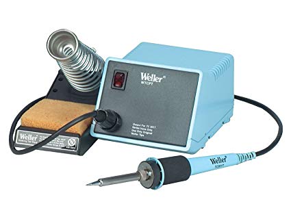

WELLER WTCP 50 iki parçadan oluşuyor. 220 volt Şebeke gerilimini 24 volta düşüren 50 wattlık elektrik transformatörünün bulunduğu ana kutu ve bu kutuya bir fişle takılan kalem havya kısmı.

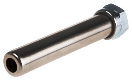

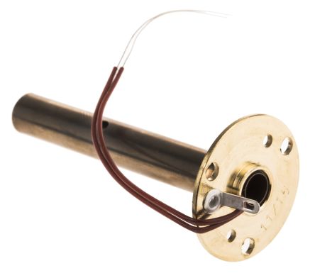

Kalem havya kısmı 6 parçadan oluşuyor. Kalem havya kablosu, tutma sapı, havya rezistansı, rezistansa takılan manyetik termik kontak kısmı, kalem havya ucu ve havya ucunu tutan vidalı kovan.
Kalem havyanın çalışma mantığı oldukça basit. Termik kontaktan çıkan ince bir metal çubuk ve bu çubuğun ucunda küçük bir mıknatıs var. Havya rezistansının ortası boylu boyuna delik. Rezistansın ortasından termik kontağın çubuğu geçiyor. Havya ucunun rezistansa takılan tarafında demirden bir şapka var. Ve havya soğukken termik kontağın ucundaki mıknatıs havya ucundaki şapkaya yapışıyor. Bu durumda kontağın iki tarafı birbirine değerek rezistansa 24 voltu geçiriyor. Rezistans 270 derece ısıya ulaştığında ısınan mıknatıs, mıknatıslı özelliğini kaybederek termik kontağın çubuğunu bir mm kadar geri bırakıyor. Çubuk geriye geldiğinde kontağı ayırıyor ve rezistansın elektriğini kesiyor. Havya ucu soğumaya başlıyor. Havya ucu ısısı 240 dereceye düştüğünde mıknatıs soğuyarak yeniden manyetikleşmeye başlıyor ve havya ucundaki demir şapkaya yapışarak kontağı kapatıyor. Sonuçta havya ucu sürekli 240 derece ile 270 derece aralığında kalıyor. Zaten hayvayı kullandığınız sürece ucun ısısı 260 dereceyi geçmediğinden termik kontak açmıyor ve kontak açsa bile birkaç saniye sonra hemen devreye giriyor.
