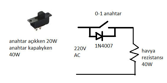

8 yıldır kullanıyorum, kullanmaktan ucu yıprandıkca bir kaç tane uç aldım , devam; linkde verdğiniz ürünü tavsiye ederim.
Basit bir anahtarlara içine 1n4007 diyot bağladım, havya istersem 40W, istersem 20W oluyor. 20W da isterse aralıksız bütün gün çalışsın problem yok.

Diyotla gerlimi yarıya düşürünce Wattda yarıya düşer. Bu sistem elektrikli battaniye, saç kurutma makinalarında kullanılıyor.Sakıncası yok ucun kararmasını önler . Normal toranvidayla içi açılıyor.Sapın arka tarafına da 0-1 anahtarla işlem tamam. Orjinal uç aldukça kaliteli, yedeği kolaylık bulunuyor.
Sistemin yapısı yukarıdaki gibi, oldukça basit.
Ekli dosyayı görüntüle 66829Sistemin yapısı yukarıdaki gibi, oldukça basit.
Öncelikle bütün sorularıma cevap verdiğiniz için teşekkür ederim. İlk başta diyot nasıl düşürüyor onu anlamamıştım ama siz yarı doğrultma yaparak sanırım 110volt yapmışsınız, oldukça mantıklı. Ben de alıp o zaman bir daha teşekkür edeyim artık. İyi günler
