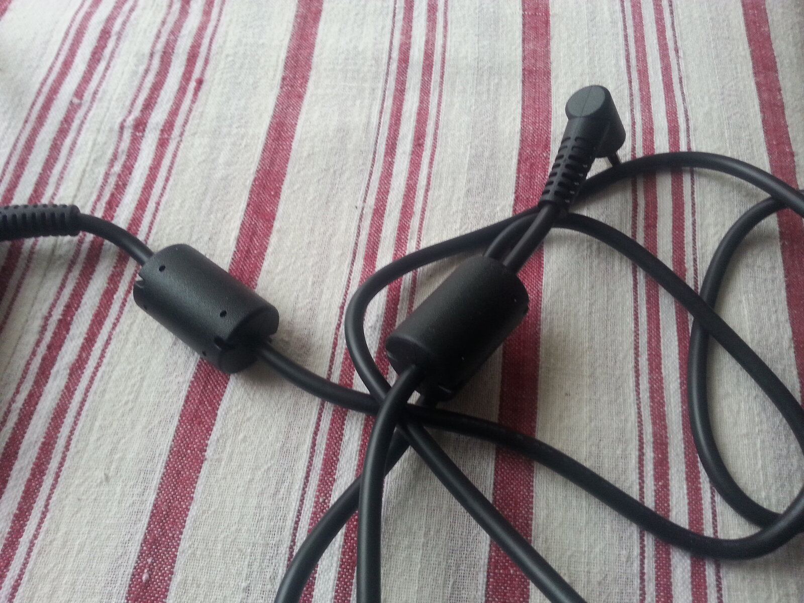

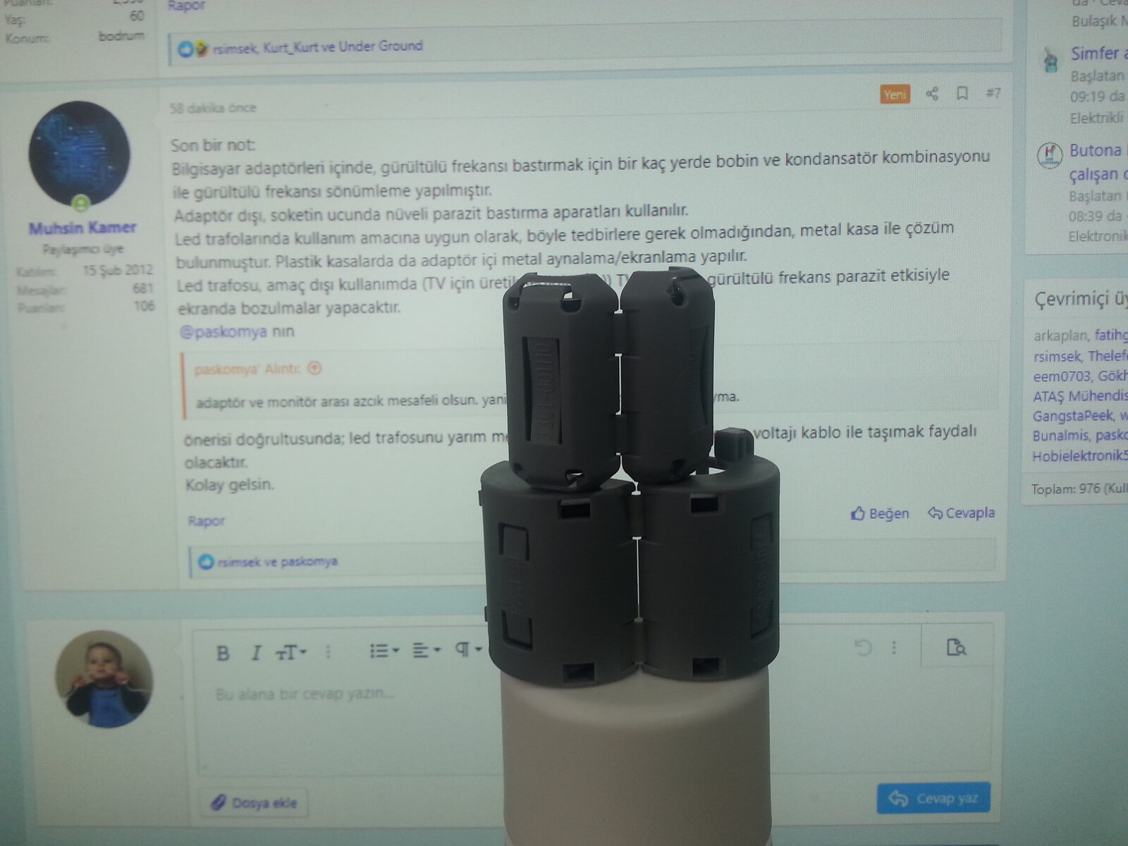

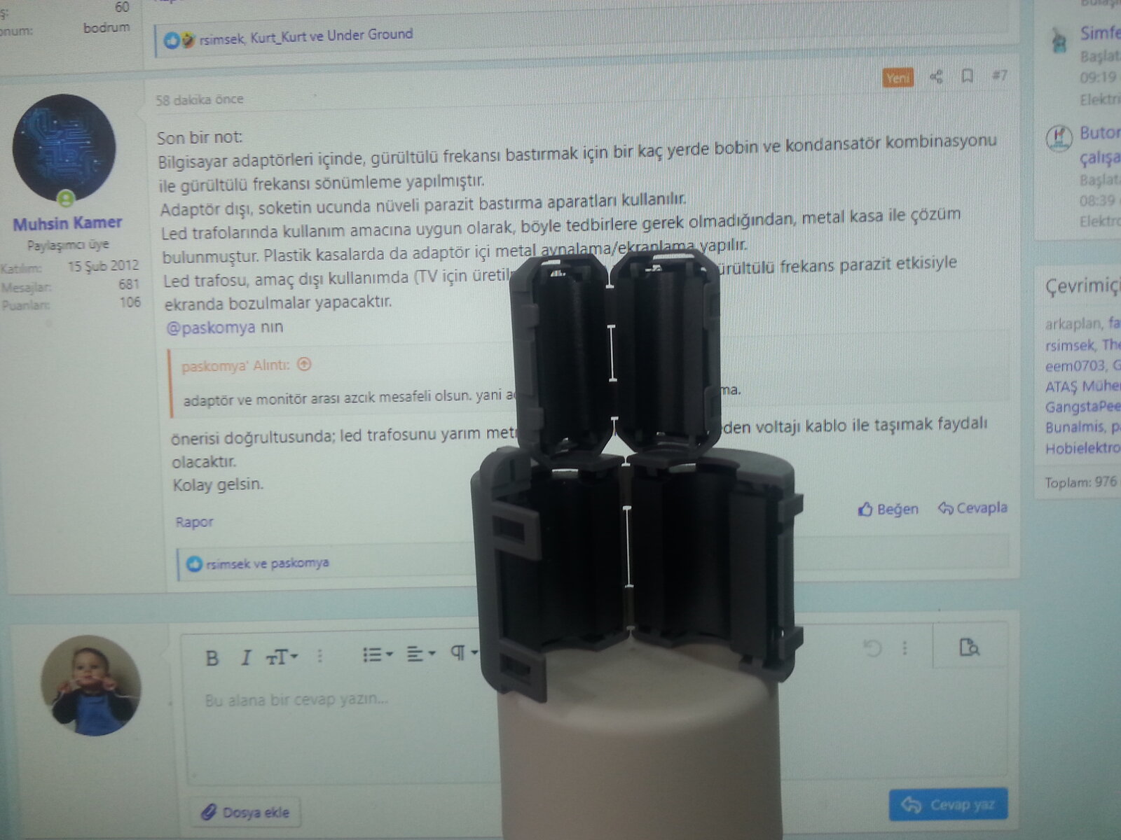

Son bir not:
Bilgisayar adaptörleri içinde, gürültülü frekansı bastırmak için bir kaç yerde bobin ve kondansatör kombinasyonu ile gürültülü frekansı sönümleme yapılmıştır.
Adaptör dışı, soketin ucunda nüveli parazit bastırma aparatları kullanılır.
Led trafolarında kullanım amacına uygun olarak, böyle tedbirlere gerek olmadığından, metal kasa ile çözüm bulunmuştur. Plastik kasalarda da adaptör içi metal aynalama/ekranlama yapılır.
Led trafosu, amaç dışı kullanımda (TV için üretilmediğinden)) TV üzerinde gürültülü frekans parazit etkisiyle ekranda bozulmalar yapacaktır.
@paskomya nın
adaptör ve monitör arası azcık mesafeli olsun. yani adaptörü monitörün arkasına koyma.
önerisi doğrultusunda; led trafosunu yarım metre veya 1 metre uzak mesafeden voltajı kablo ile taşımak faydalı olacaktır.
Kolay gelsin.
Bunlardan ( foro ) herhalde !!!

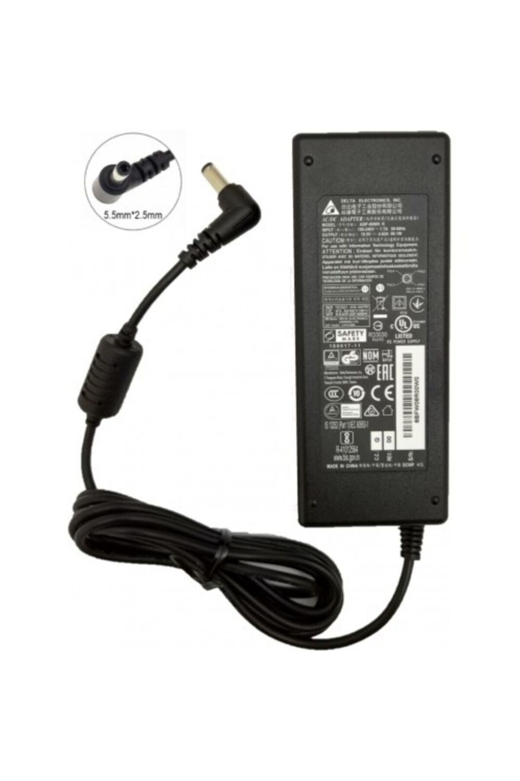

Konu açtığım sorunlu dediğim Chicony adaptörün kablosu .
Diğeri delta da hiç yok.
