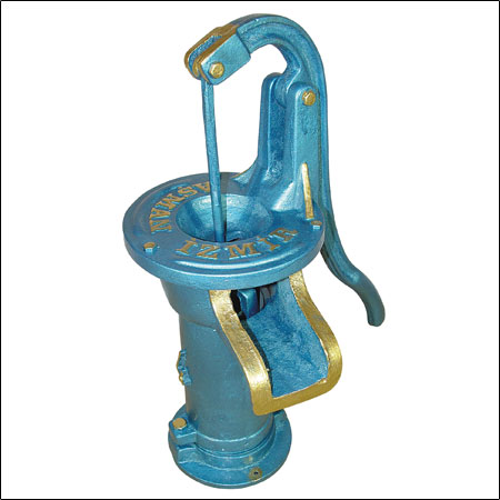

Öncelikle Yardımınız için çok teşekkür ederim. Şimdi şöyle bir durum var bizim şu şekilde bir tulumbamız var bknz: http://www.kar-el.com.tr/images1\tulumba.jpg
bu tulumba ile 7,5 metre aşağıdan su çekiyoruz. kuyu değil yani sadece aşağıya boru vasıtasıyla inilmiş. ve 7,5 metreden aşağıya inemiyoruz çünkü büyük bir taş var. yani el gücü ile inemiyoruz. makine gelmesi gerekiyormuş o da bizim köye gelmesi delmesi geri dönmesi derken çok ciddi paralar istiyorlarmış(10-15 bin lira) böyle bir bütçemiz olmadığı için böyle bir çözüm düşündük diyebilirim.
Halihazırda suyu çekecek santerafij motorumuz var(fotoğrafı yukarıya ekledim) tulumbamızın önünde 2 tonluk plastik depomuz da var. yani yapacağımız masraf sadece kablo ve devre elemanları parası olacak. onların da çok bir şey tutacağını düşünmüyorum. anlamadığım şey ise santrafij motorun nasıl bir hava oluşturacağı. atıyorum motor 30 sn ya da 60 sn çalıştı biriken bütün suyu depoya aktardı. sonrasında zaten aşağıda hiç su kalmayacak yarım saat bekleyecek yer altında su tekrar birikecek sonra motor tekrar önce borudaki havayı depoya verip sonra suyun tümünü depoya verecek. deponun üstüne küçük bir delik açarsam depoya basılacak havanın bir zararı olmaz yanlış mı düşünüyorum ?

motorun alıcı kısmına samandıra baglamak daha mantıklı degilmi? yaz ve kıs mevsimlerinde suyun debisi degisir. samandırayla, su cokken daha sık devreye girer ve deponuz daha hızlı dolar. zaman rölesi kullanılırsa, motor olduda suyu 28 saniyede bitirirse hava yapar, ama samandırada böyle bi sorun yok.
deponun içine koyacağım şamandra sistemi ile sistemi durdurmayı düşünüyordum. deponun üsründe küçük bir hava deliği olacağı için depoya basılan havanın zararı olmaz kanaatindeyim. ama sizin dediğiniz de mantıklı. o nasıl bir şeymiş araştıracağım. teşekkürler

Vakup sistemiyle çalışan hiç bir sistem (tulunba, su motoru, santirafiş ..) 7,5 metre en fazla 8 metre derinlikten daha fazla çekemez. Borunun ucu boşa çıkmasa bile yüksek vokumdan dolayı arada hava oluşacak ve su kopacaktır.

hocam babama sordum 7,5 metre aşağıya 70lik demir boru iniyor sanırım bu muhafaza borusu. o demir borunun içinden de daha ince 32 lik elastik hortum gibi bir boru iniyormuş. suyu da bu elastik hortum çekiyor haliyle.
Açıkcası 70 lik standart dışı bir ölçü.Ve eğer dış boru demir ise kuyu bayaa bir eski. Ve eğer öyleyse muhtemelen boru çürüdüğü için suyu alamıyor olabilirsiniz.

şuan köyde olmadığımız için ölçemiyoruz. 90lık da olabilir tam hatırlayamıyorum diyor babam. ama o dıştaki demir borunun kullanım amacını biz sadece boruyu topraktan korumak olarak biliyoruz. emişe etkisi var mı gerçekten ? bizim ev köyün hafif dışında kalıyor. bu nedenle yakın komşumuz yok ama köyde çok iyi su alanlar var. fakat kaç mt. derine indiklerini bilemiyoruz. bizim sistemi de bizden önceki ev sahibi yaptırmış o da akrabamızdı zaten sanırım 8-10 yıllık falan. işte aşağıda taşa denk gelince orada bırakmışlar. o zamandan buz zamana bir 10-15 litre su geliyor. sonra orası dolsun diye bir 30-45 dk bekleniyor
Dış borunun demir olması kuyunun eski zamanda ve muhtamelen elle kazıldığını gösterir.Ve zaten o zamanlar sondaj kuyuları için bu ölçü ve atülerde plastik borular yoktu. Yani evet ilk kazıldığı zamanlarda o demir boru emiş borusu olarak kullanılıyordur.Ama zamnla çürüdüğü ve üzerinde delikler oluştuğu için şimdi içerisine daha ince plastik boru sallamışlardır.
Eğer borunuz 90 lık ise özel üretim ince dalgıçlar var.Piyasada oldukça fazla.Standartlara oranla çok bi fiyat farkları yok.Bu dalgıçlardan kullanabilirsiniz.Ama yinede yeni kuyuya oranla çok doğru bir sistem değil. Sadece hava oluşmasını önleyip otomasyona verimli olması için.
