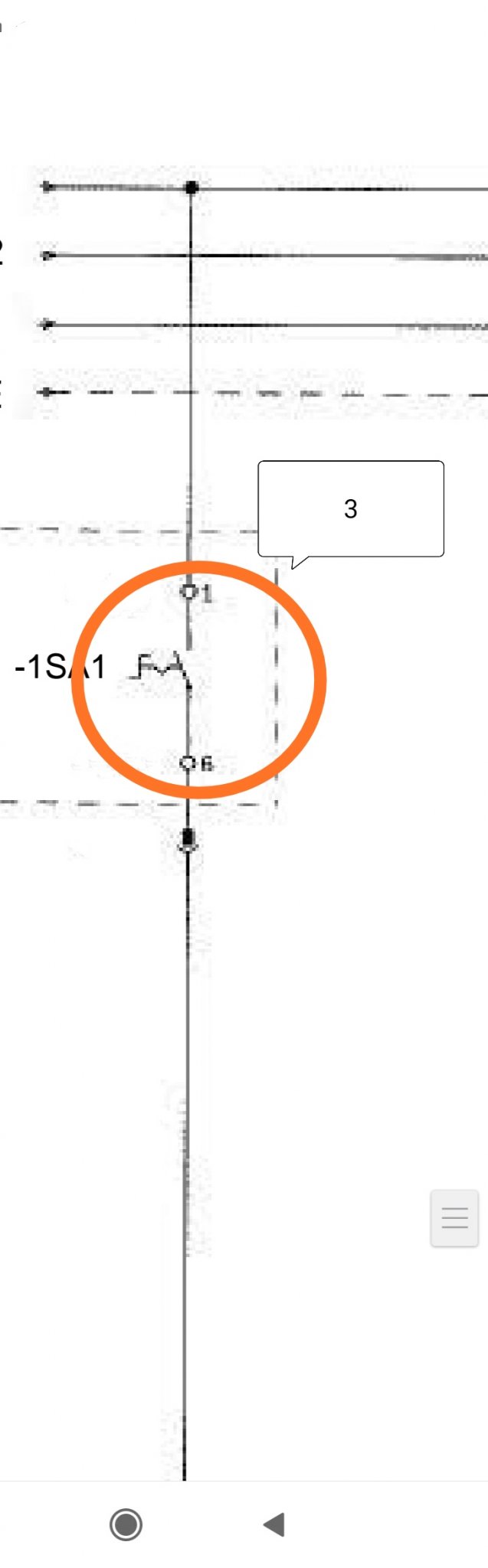

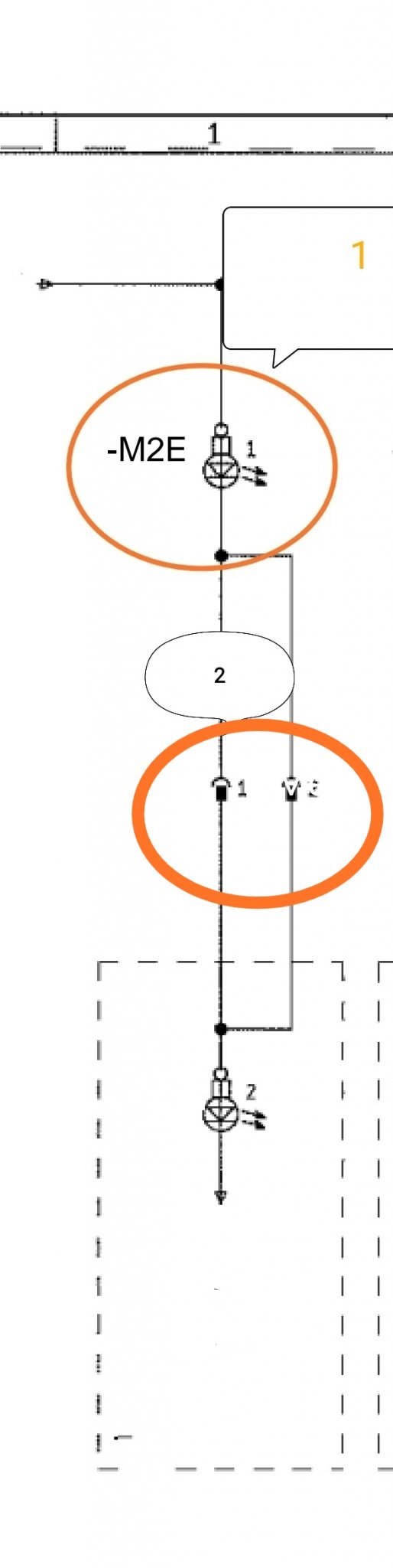

Merhaba arkadaşlar, aşağıda 2 tane resim paylaştım. 3 tane daire içinde sembol var. Ne oldukları ile ilgili yardımınıza ihtiyacım var. Teşekkür ederim.
İnceledim ancak benim paylaştığım semboller burada yok maalesef.

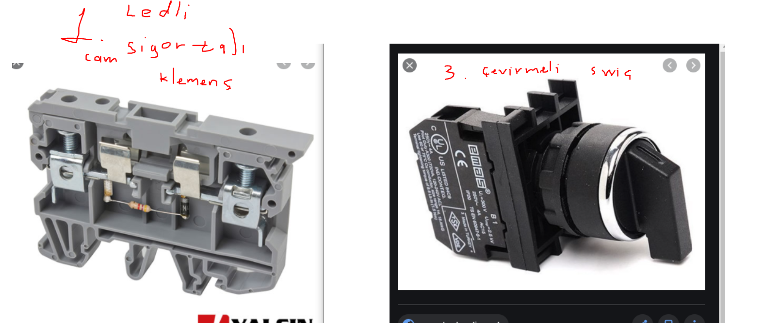

2. si genel tip soket,, 1 ve 3 ün karsılığı ektedir,
