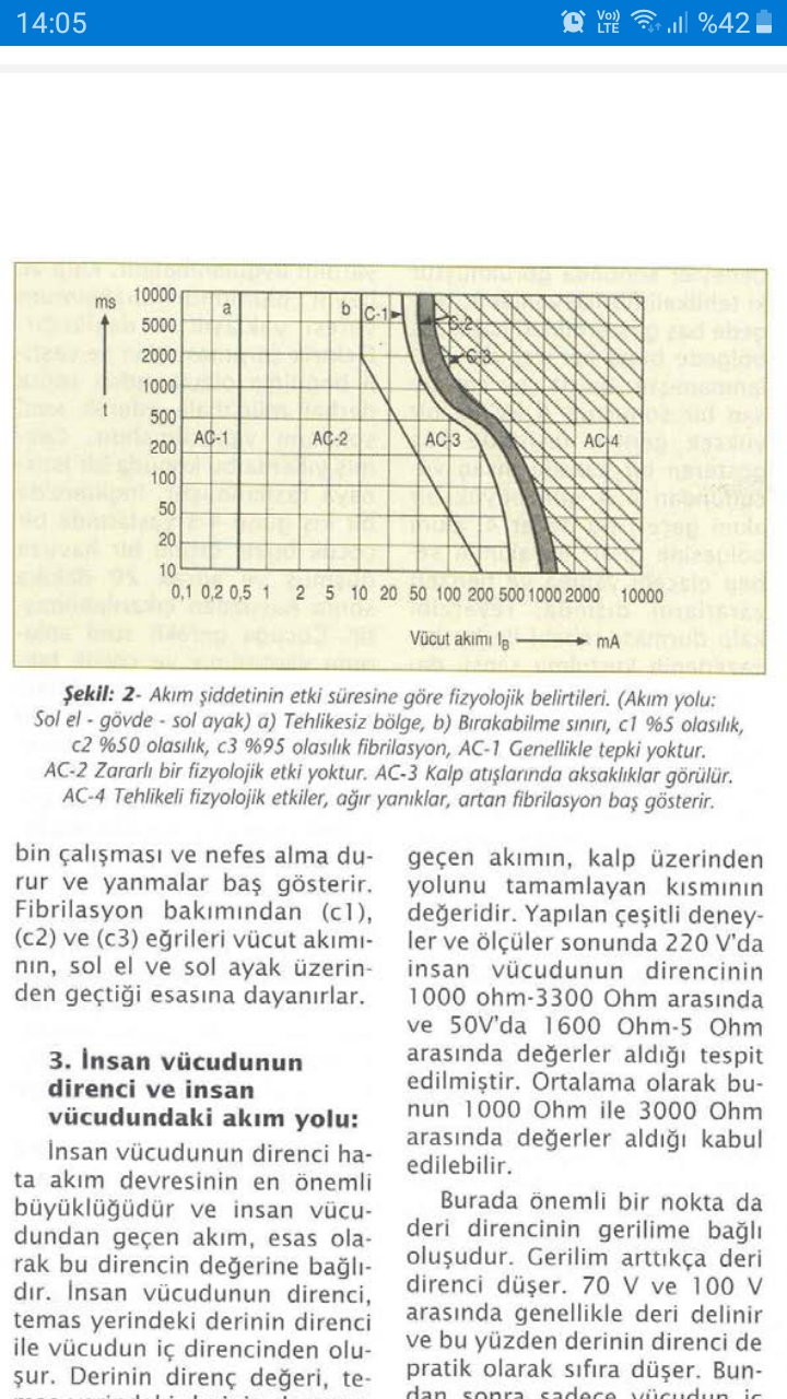

18 volt 300 hz. Peki ac akım sınırı nedir. 20 ma tehlike sınırı diye biliyorum. Böyle bir cihaz yapmak istiyorum. Akım sınırı sizce ne olmalıdır.
Normal tehlikeli akim sınırı 30 ma ama maruz kalınan akim düşük te olsa kalp ritmini bozma ihtimali var. Sonrası allah muhafaza. Insan deney yapılacak bir oyuncak değil.
Öyle tabi. Fakat tehlikeli durumlarda başka çare kalmadıysa kullanılabilir
Bu konu ile ilgili .
