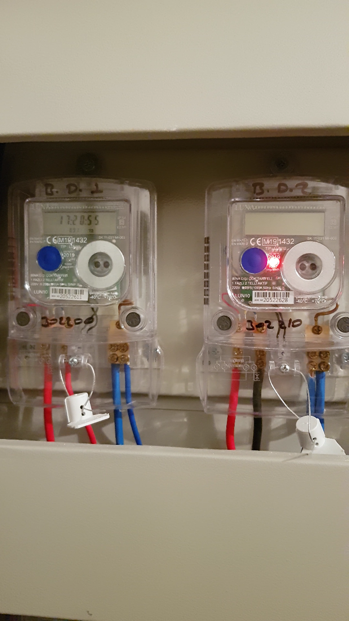

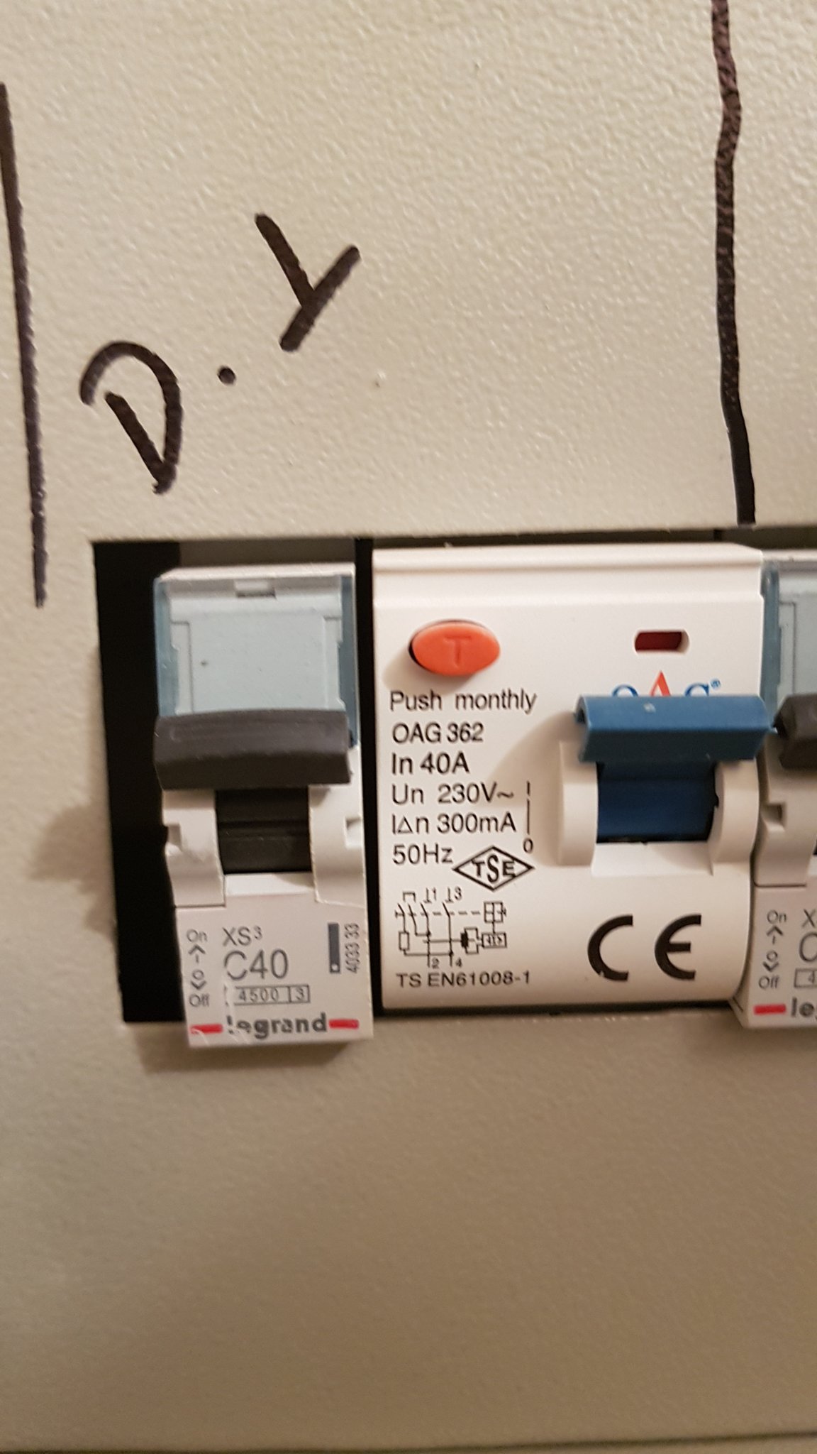

Merhaba yeni bir ev aldık ve taşındık zaman zaman evin ana sigortası atiyor yan komşununkide aynı şekilde ana sigortadan atıyor daire içi sigortada kaçak akim vs atmıyor direkt ana sigortadan atıyor.evde herhangi bir yüksek akim çeken cihaz kullanmıyoruz ve bu konuda hiç teknik bilgiye sahip değilim.iki daireninde böyle bir ortak sorun yaşamasının sebebi nedir acil yardımınıza ihtiyacım var

Mavi olan arıyor siyahta sıkıntı yok daire icindede problem yok
Atıyor dediğiniz kaçak akımmı ?
Sami bey fotoğrafta mavi sigorta atiyor
Komsunun saati surekli kirmizi yaniyor ve ekrandada hicbir endeks yok ayrıca

Atan,kaçak akım.Öncelikle,bağışık ! bir tiple
değiştirmeyi deneyin.Komşunun tesisatını
gözden geçirmektede yarar var.Kırmızının
sürekli yanıp endeks kaydetmemeside nor-
mal bir durum değil.
sizin kaçak akım rölesi 300ma , 30 ma olması gerekir.
devamlı attığı için 300ma ile değiştirmişler gibi.
iyi bir elektrikci çağırıp tesisatınıza baktırın.
Daire yeni ilk ben girdim yan daire ile birlikte sigortanın atmasi ve komşunun sayacininda sürekli kırmızı yanması ve ekranda hiçbir endeksin olmaması kafami karıştırdı komşu şimdi evde yok soramıyorum.bu arada komsum
elektrik aboneliğini aldı kullanıyor.
D2 komşunun sayaç ve kablolar benimkiyle aynı değil bu arada d1 benim daire.acaba hatalı bir bağlantımı yapildi

Komsunun ( saat )sayaç surekli kirmizi yaniyor bozuk , sonra veya bozulmuş olmalı yada mühürleyen görevli dikkatsız , bozuk sayaç halde mühürlemiş . vs gibi dağıtım firmasına bildirim yapması gerekir .
sayaç okuyanlar da bildirim yapmaları gerekir .değişmesi için .
siyah kablo daireye gitmesi gerekir .
daire içi siğorta kutusunun fotosunu yayınlayın .
300 ma kaçak akım ( yangın ) sadece size mi ait yoksa binaya tek ( bir ) adet takılmış .
diğer komşuların durumu ?
Hocam bu pano bina giriş panosu ise 300 mA olması gerekmez mi zaten? Yangın koruma rölesi gibi koyuluyor benim bildiğim Şebeke elektriği 300mA KAR'den geçer ve dairenin sigorta kutusuna girer daire sigorta kutusundan da 30mA KAR ile sigortalara girilir sonra sorti linye artık neyse ona göre tesisat yapılandırılır. Yanlışsa düzeltilsin ama ben böyle biliyorum.
