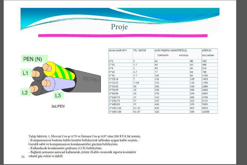

Kompanzasyon Projesi Hakkında Yardım?
8 May 2020
6
25
Merhabalar, aşağıda verdiğim proje de kompanzasyon kablo kesitini ve kondansatör gruplarını bir türlü bulamadım . Yardımcı olursanız çok sevinirim. Şimdiden teşekkür ederim.
