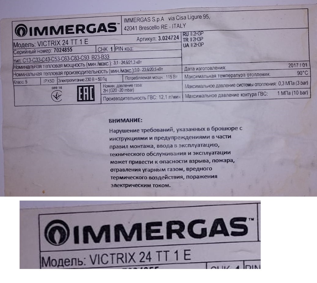

Merhabalar, kombi modelim ekte belirtmiş olduğum görselde var. Kombi de şu sorun var;
Kombi bakımlarını yapmaya gelen kişi bakımları yaptıktan 1 ay sonra kombi arızalandı. Havalar çok soğumaya başlayınca zamanı belli olmadan kombi sürekli "RESET" hatası veriyor. Biz arıza için çağırdığımızda geçen sene için ana kart arızası olduğunu ve 2.000-3.000TL olduğunu söyledi. Eğer ana kart hakkında bilgisi olan bir kişi var ise cevap verirse sevinirim. Ana kartın fiyatları ne kadar vs. gibi. Çünkü bana geçen sene vermiş olduğu fiyat çok fazla geldi. Cevaplar için şimdiden teşekkür ederim.

Kombici arkadaşlardan duyduğumuz bilgi: Kombi bakımı (petek temizliği) esnasinda sadece su veya ucuz kimyasal kullanımı peteklerdeki partiküllerin kombide sorunlara yol açtığını ve yaklaşık 1 ya da 1.5 ay gibi bir zaman diliminde kendini gösterdiğini belirtip mutlaka sadece su ile değil, kaliteli kimyasal kullanılmasını, ayrıca temizlik sonrası koruyucu kimyasal da kullanilmasini öneriyorlar.
1 ay sonra kombi arızanız oluşunca aklıma geldi. Geçmiş olsun.

Kombi sürekli "RESET" hatası veriyor .
Victrix 24 TT 1 E kombi
https://immergas.com.tr/victrix-24-tt-1-e-2
https://immergas.com.tr/wp-content/...X-24-TT-1E-kullanım-ve-montaj-kılavuzu-TR.pdf
Hata kodu vermiyormu ?
https://www.netteservis.com.tr/ariza-kodu/immergas-victrix-24-tt-ariza-kodlari
Victrix TT Kombiyi Resetleme​
İmmergas Victrix TT Kombi Kullanımı sırasında arıza ile karşılaştığınızda ekranın üst solunda yer alan RESET isimli düğmeye bir kez basarak kombiye reset atabilirsiniz.
Bu işlemi yalnızca ekranda arıza kodu olduğunda uygulamalısınız.
Diğer durumlarda servis çağırmalısınız.
