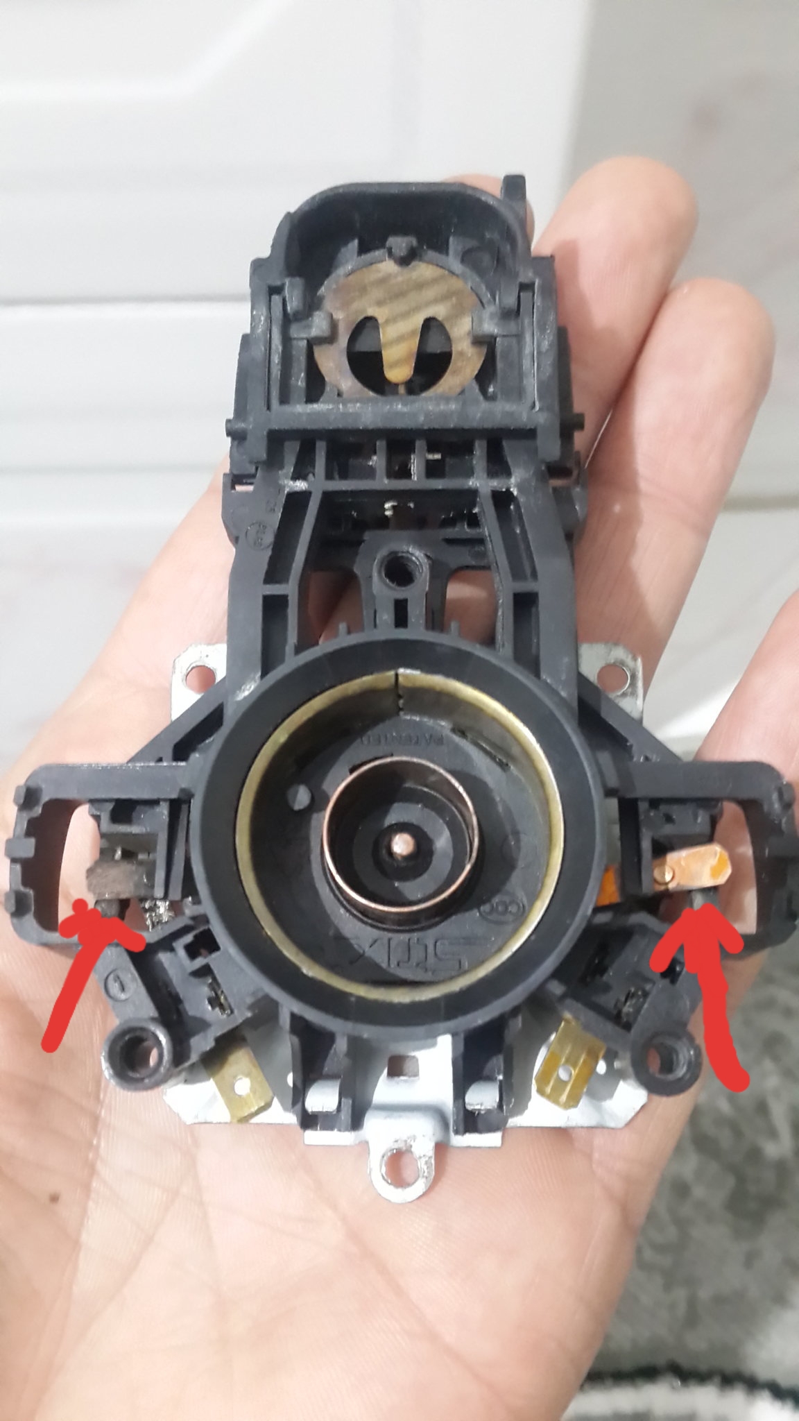

ustam kusura bakmayın fırsat bulamadım yazmaya. resimleri yeni çektim
içindeki köprü diyot arızalıysa olabilir.
olabilir ustam.
Evet soldaki kontak kararmis yanmis gibi.
Ustam ben bunlarda tamır ettim genelde düğme yerlerinde kırılıyordu yedek parça olmayınca temas etmesini sağlayan tırnakları kırıp düz bagliyordum sahibine tabi söylüyordum çünkü son çare
