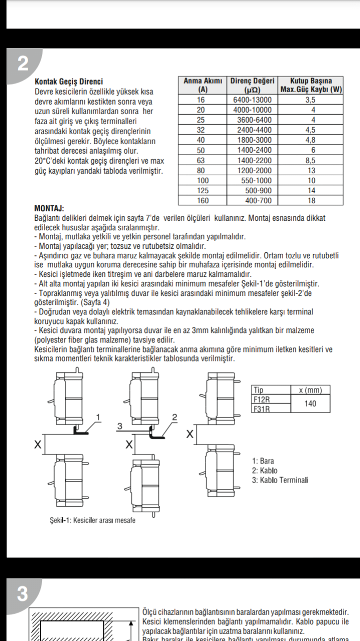

Öncelikle merhabalar kesicilerde yapılan testlerden kesici kontak geçiş direncinin sınır değeri kaç mikroohm olmalıdır. Sınır değerinin ne kadar üzerinde direnç değeri okursak problem var diyebiliriz.
Bunu ölçebilecek kalitede bir ölçü aletiniz var mı ?
Evet elimizde vanguard auto ohm 10 mikro-ohmmetre cihaz bulunmakta. Ölçülen kontak geçiş direncinde maksimum kaç mikroohm ölçülmesi gerektiğini hesaplayabileceğim bir formül varmıdır?
Cevabınız için teşekkür ederim ancak attığınız linklerden sadece dergipark'a bakmamıştım. Buraya yazmadan önce araştırma yaptım o linklerede bakmıştım fakat aradığım sorunun cevabını bulamadım.
İmalatçı firmadan değer almanız mümkün değil mi ?
Emin değilim imalatçı firmadan değer alabileceğimi o yüzden ilk önce kendim araştırmak istedim
Örnek pdf.
