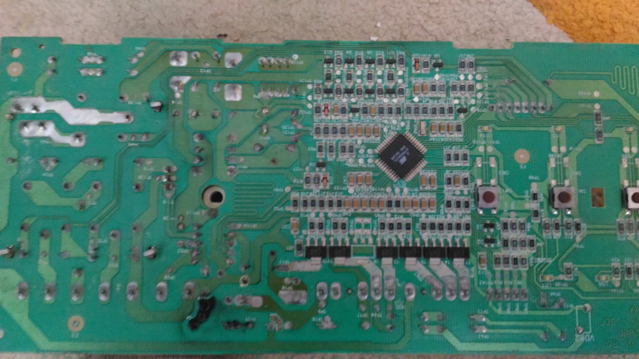

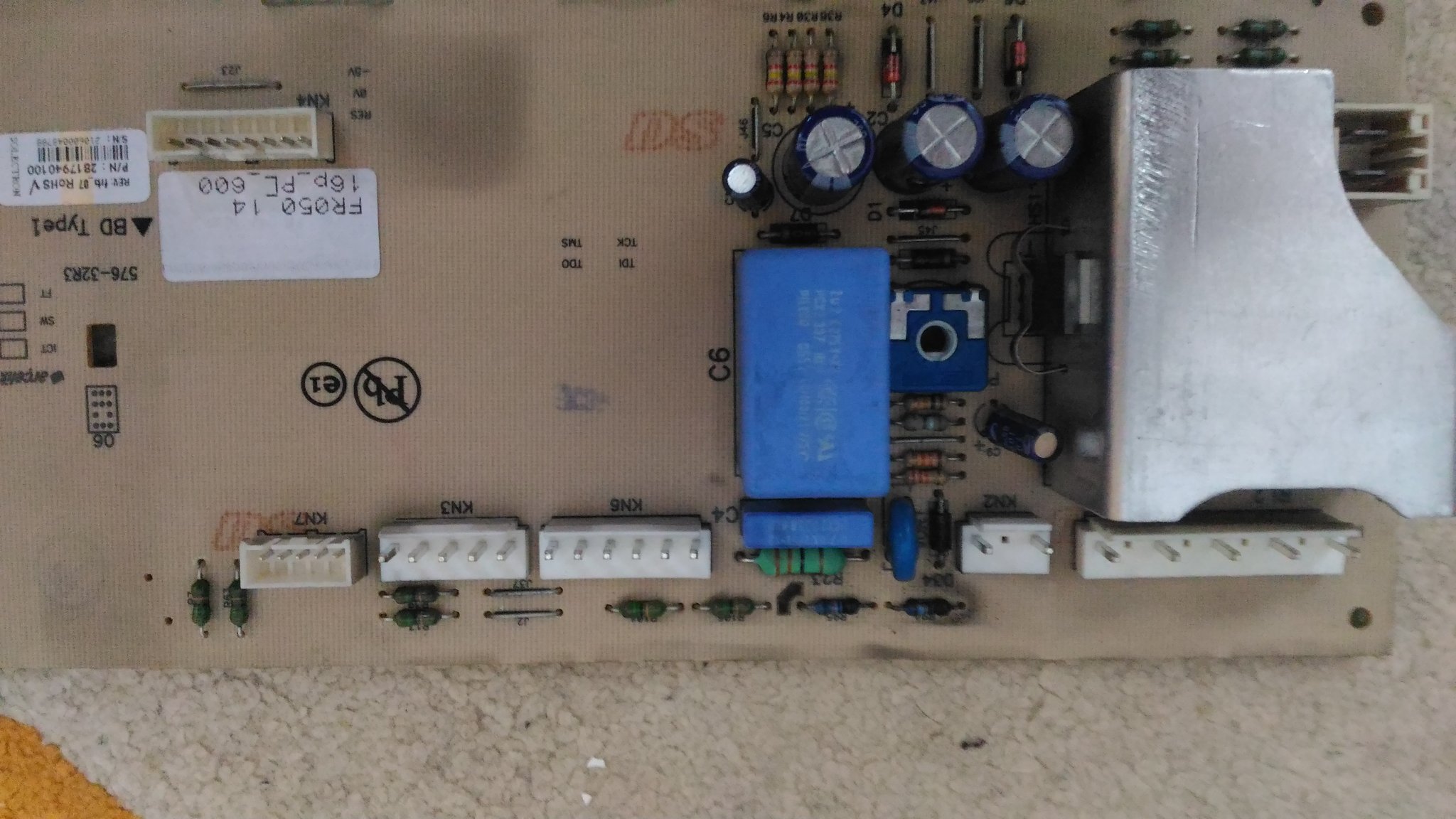

Isıtma problemli cihaz, test moduna girdiğinde bile o bölümü atlıyor...
Kartın resmi aşağıdaki gibi, temiz görünüyor. Gerek kondansatörler ve gerekse rolelerde bi şişme vs. Yok!
Nereden olabilir başına gelen varmıdır?
Yardımcı olabilecek varmıdır?
Elektronik çamaşır makinelerinde ısıtma modundaki arıza; rezistansı dolaylı yoldan çalıştıran (NO/NC kontaklarından) rezistans röle kontaklarındaki bir sıkıntıdan (Geçirmezlikten) dolayı olabilir.Devre takibi yapıp rezistansı çalıştıran bu özel röleyi bulursanız,lehimli yerinden onu söküp avometreyle NO/NC kontak uçlarını omaj kontrolüyle ölçüp kontaklar her halukarda da açık devreyse,bunu yeni röleyle tam olarak da değişebilirsiniz.Elektronik bilginiz biraz yüzeyselse eğer elinizden geleni sadece bu olabilir.işlemci (Pic işlemci) arızası veya diğer elektronik ara eleman arızalarının tespitini ise kesinlikle servise bırakmanız lazımdır.Kolay gelsin.
sevgili arkadaşım. ısrarla didik didik didikliyorsun. fora serisi ürünlerin kartlarında ısıtma ve sıkma problemleri zaten kronik. d4 ve d6 diyotları sende zener diyot mevcut. bu kart ilk üretim üretilen problemli kartlar. daha sonraki üretimlerde başka tür diyot kullanıldı. daha sonrakilerde de besleme entegreli karta geçildi. şuan 60 lira verip alacağın kart sorunsuz sıkıntısız en yeni versiyon iyileştirilmiş kart.
