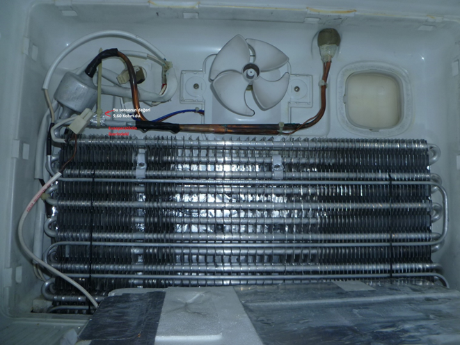

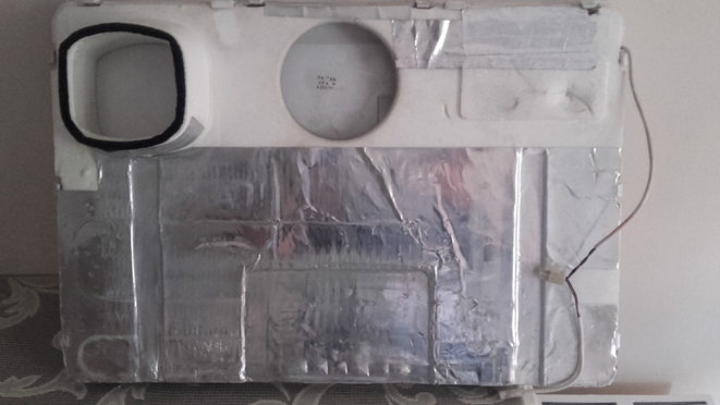

On sekiz yıllık Arçelik 5282 NF buz dolabı alt bölme soğutmuyor. Buzdolapların kronik sorunu ile bende karşılaştım. Elektrik bilgim olmasına rağmen yaptığım her türlü ölçüm ve testlerde arızalı malzemeyi kesin tespit edemedim. Yaptığım işlemleri Ek dosya ekleyerek anlatmaya çalışacağım. Bu konuda tecrübe sahip olan arkadaşların bilgilerini benimle paylaşırlarsa memnun olurum. Şimdiden teşekkürler

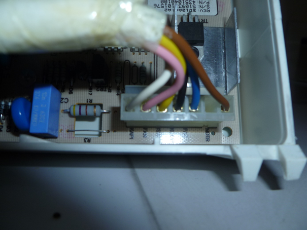

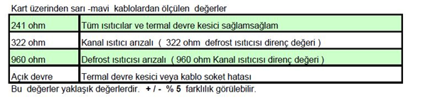

Soketi elektronik kart tan söktükten sonra Mavi(Faz) ve Sarı (Isıtıcı) uçlarından omaj (resistans) değerlerini ölçme yaptığımda yukarıda belirtilen 241 +/-%5 değerine denk gelen 248 ohm olarak olçtüm . AR 5282 NF Buzdolabımın daki tüm ısıtıcı ve termal devre kesicisinin sağlam olduğunu teyit etmiş oldum

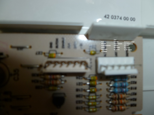

AR 5282 NF Elektronik karta giriş yapan 3 Adet Soket ten biri olan Alt bölme, Üst Bölme, Defrost yazan kart tarafında değil soket (dişi taraftan) yada buzdolabı içinde kalan malzemelerin omaj değerlerini ölçtüğüm de ALT BÖLME 41 KOHM , ÜST BÖLME 42 KOHM, DEFROST 17,86 KOHM olduğunu gözlemledim.

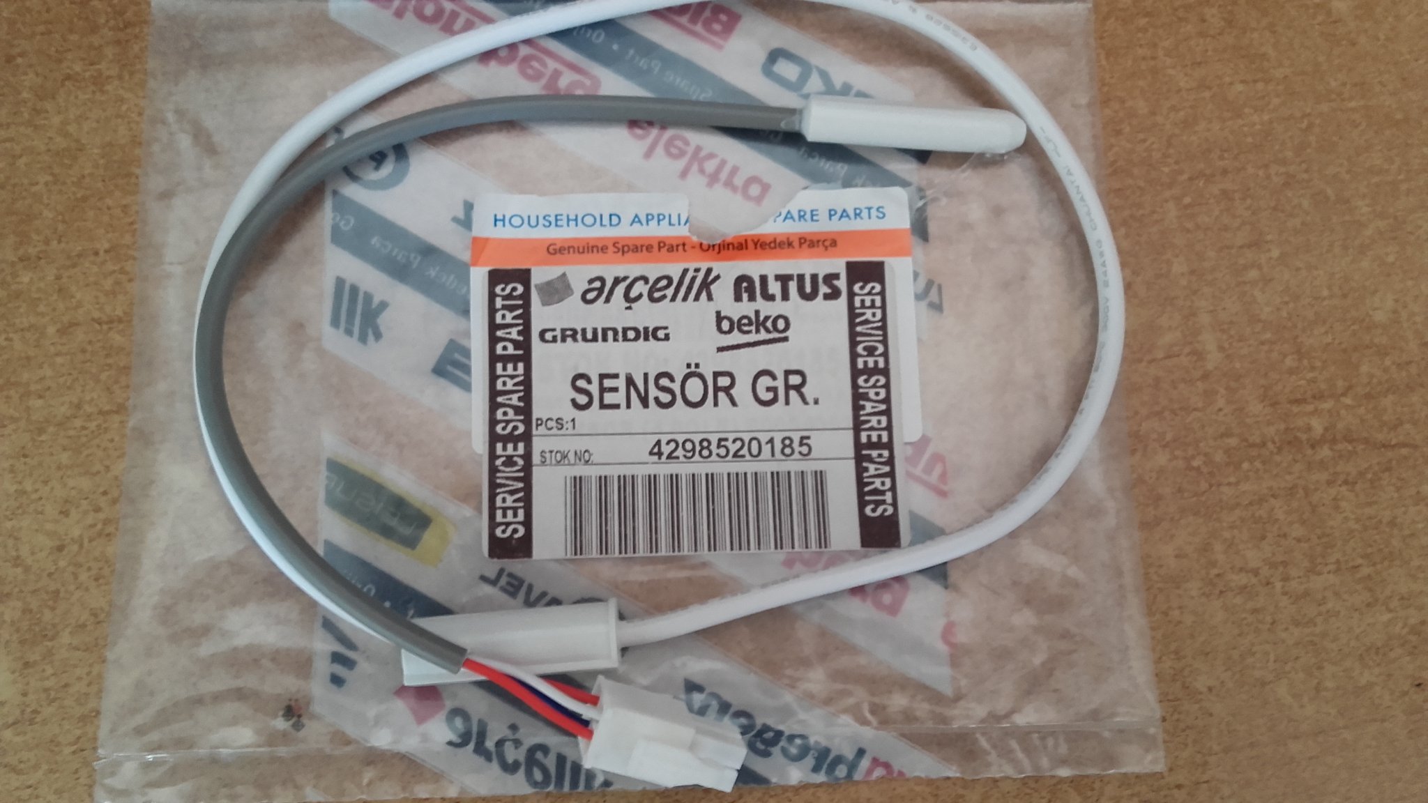

Derin dondurucu kapağının arka tarafında strafor içine monte edilmiş sensor’ın omaj değeri 9,66 Kohm du Bu sensöre F sensörü ile adlandırılmıştır. Derin dondurucunun arka duvarıyla evaporatör arasındaki straforun sol üst köşesine konmuştur. Turuncu renkli kablolu sensördür. Negatif katsayılı bir direnç özeliği gösterir. NTC yani sıcaklık artıkça değeri düşer. Benim ölçüm yaptığımda o bölme sıcaklığı yaklaşık +20 derecenin üzerindeydi.
Evaporatörün üsteki giriş borusuna alimunyum bir parça ile bağlanmış sensorun değeri 9,60 Kohm du.

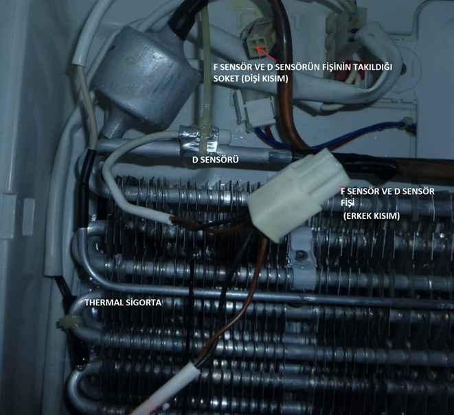

Bu sensöre D sensör ismiyle bahsedildiğini okudum. Evaporatörün sol üst köşesine monte edilmiş mavi kablolu sensördür. Sistem defrost moduna geçtiğinde D sensörün bulunduğu dondurucu bölümdeki ısı 3,5 derecenin altında ise defrosa izin verilir, Defrosta devam ederken dondurucu bölümün ısısı + 13 derece nin üstüne çıktığında D sensör defrost ısıtıcısını devreden çıkarır

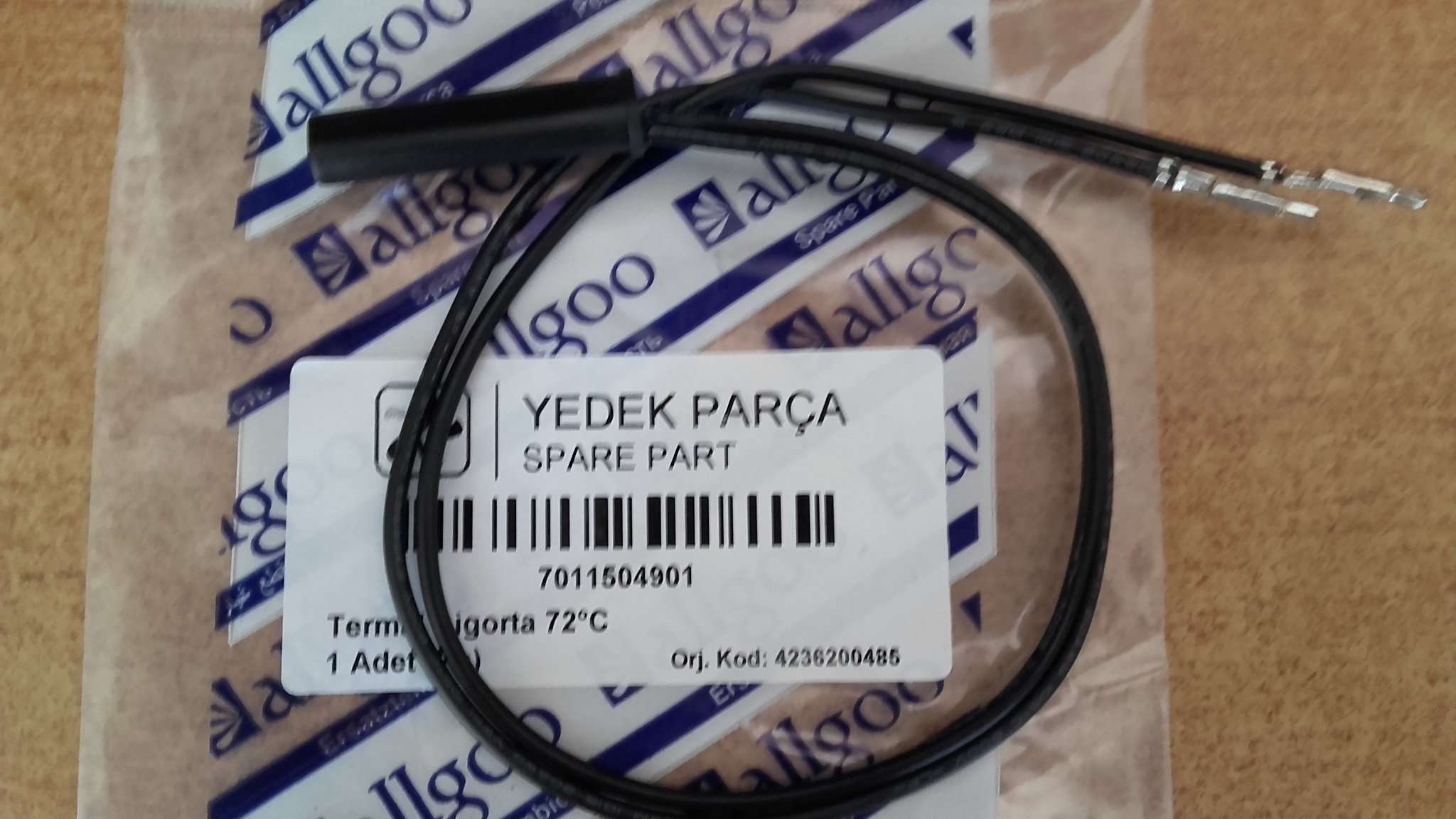

THERMAL SİGORTA (DEFROST ISITICI SİGORTASI) Evaporatörün sol orta kısmına bağlanmıştır. Defrost ısıtıcısı herhangi bir nedenle devreden çıkmazsa 72 derece eriyerek defrost resistansını devre dışı bırakır. Yenisi ile değiştirilmesi gerekir

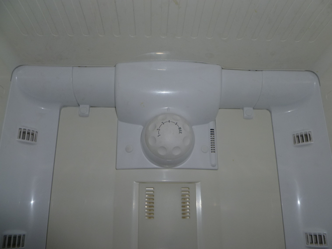

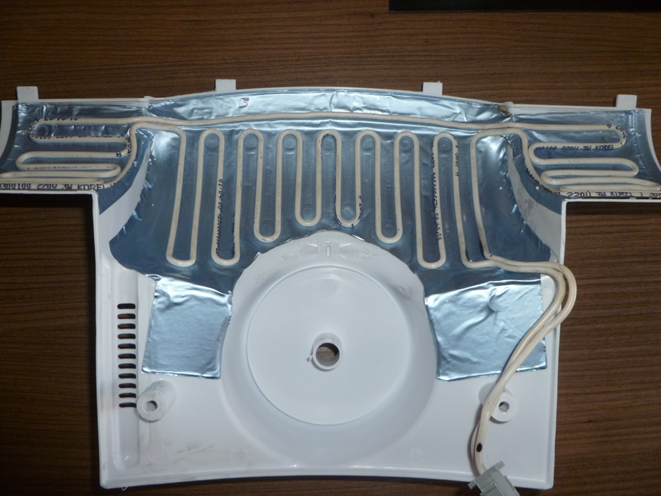

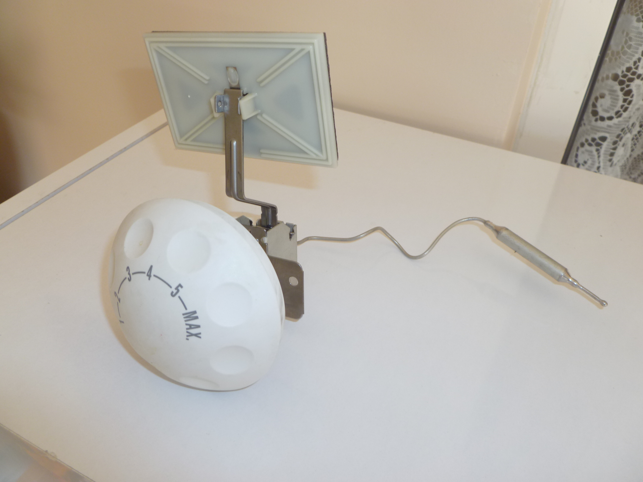

HAVA KANALI ISITICISI ( DAMPERLİ TERMOSTASIN BULUNDUĞU BÖLMEDE STRAFOR İLE PLASTİK KAPAK ARASINDADIR.
Soğutucu bölmeye soğuk hava girişi sağlayan damperli termostasın bulunduğu strafor ile plastik kapak arasındadır. Hava kanallarına giren havada terlemeyi önleyici 3 wattlık bir kablolu bir ısıtıcı mevcuttur. Buzdolabı çalıştığı sürece bu resitans görevdedir. Bu resistansın değeri 16,20Kohm du.
Parça numarası:4299300100 220 volt 3 Watt KOREL 3087 A

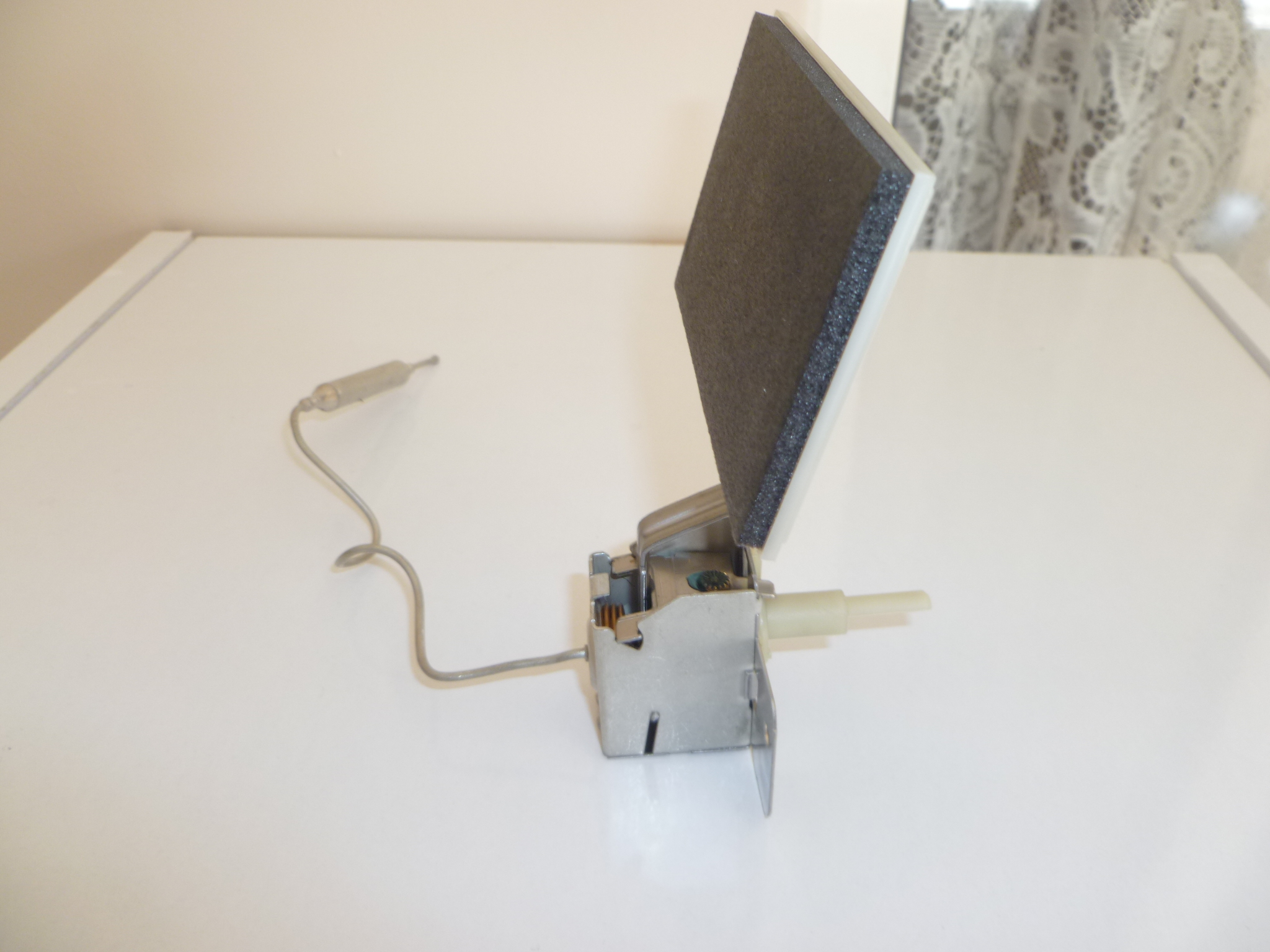

Damperli Termostadı diğer bir derin dondurucuda kontrol ettim klape hareket ediyor ve Alt bolme kısmını ayarlı derecede kapatma yapar gözüküyordu.
Ayrıca defrost sırasında eriyen buzun dışarıya atılmasını ve suyun tahliye olduğunu gözlemledim.
Sorun devam ediyor. Cevap ve sorularınıza göre yoluma devam edeceğim.

Hocam bu kadar uzun yazmissiniz ama ben okuyamadım hepsini. Genelde bu sorun rezistans dan yapar. Soğutucunun olduğu bölmede soğutucu ile iç içe bulunur. Buzu eritmez ise kanalı tıkar. Buda alt tarafı soğutmuyor arızasıni oluşturur. Rezistans sağlam ise fan arızalı olabilir fan üflemez ise hava aşağı inmez. Saygılar
Gürkan ve kadir Arkadaşlara ilgi gösterdikleri için teşekkür ederim. Mekaniğe ve elektriğe elim yatkın olduğundan dolabın soğutma bölümü (Alt bölüm) sökülebilen ne kadar kanal ve parça varsa ise söküm kontrolları yaptım .Hava geçişlerine mani olacak herhangi bir neden yoktu. Temizliklerini yapıp yeniden taktım. Yukarıda açıklamada her türlü sizin anlayacağınız fabrika elamanın yapabileceği her türlü test, ve ölçümleri yaptım. Anormal bir değerle karşılaşmadığımı belirtmiştim. Üç adet resistansın toplam değerinin 248 ohm olduğundan sağlam olduklarını gözlemledim.Buz eridiğinde suyu tahliye kanalıyla aşağı aktığını gözlemledim.
Üst tarafın soğutması nasıl. Performansa olarak.
Hersey sağlam ama aşağıya soğuk gelmiyor ise gazı eksiliyor galiba cihazın.. Arkada borular da karlanma var mi

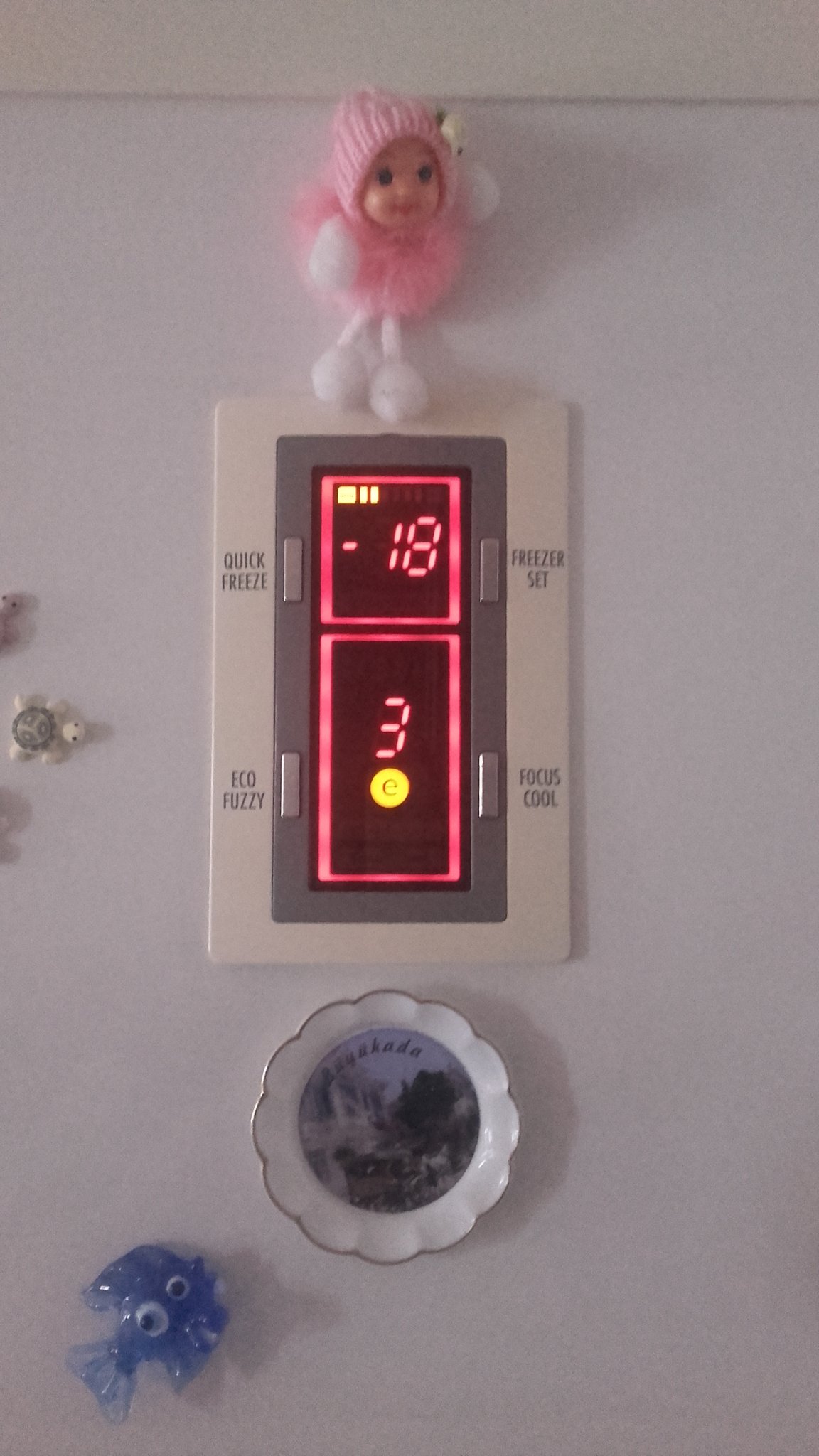

Gürkan arkadaşım bu sabah alt bölümün soğutma derecesi 7 dereceye düşmüş olmasına rağmen Gıda çarşısına gidip termik sigorta ve D ve F sensorlarını aldım akşam eve döndüğümde alt bölüm sıcaklığı 5 derece olduğunu gördüm. Aldığım malzemeleri değiştirmeden önce alt bölme sıcaklığını ayarlayan damper termostasını maximuma getirip en düşük kaç dereceye kadar düşmesini ve bu sürenin ne kadar zaman alacağını gözlemleyip duruma göre parçaları değiştireceğim. Şimdiye kadar elle tutulan ne yaptığıma gelince detaylı temizlik üst ve alt bölümde ne kadar elektrik soketi varsa sökülüp özel korozyon giderici mayile temizlenip tekrar takılması ayrıca buzdolabının yaklaşık 12 saat fişinin çekilip tekrar çalıştırılmasıdır.
İzmir Gıda çarşısından almış olduğum No frost D ve F sensor grubu ile Termik sigortasını değiştirmek için beklemeye almış durumdayım. Üste yüklemiş olduğum fotoğrafta görüldüğü gibi Alt ve üst bölme sıcaklıkları ayarlanan ısı değerlere göre ulaşmış gözüküyorlar. Soğutucu bölme damper termostat ayarı max durumunda +3 dereceye kadar ısı derecesine geldiğini gözlemleme rağmen bu ısı derecesinin daha alt derecelerine düşmesini gözlemleyeceğim. Bu durumun ne temmuz ve Ağustos aylarında nasıl olacağını göreceğiz.
