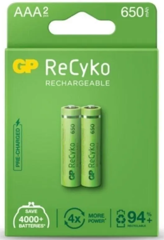

Olmaz. Aaa boyutundaki piller Nikel pildır. Tp4056 ise lityum pilleri sarj eden bir moduldur.
Şarjlı aaa pili yine dışarıda sarj edebilirsiniz. Sadece sök tak yapmanız gerekecek.

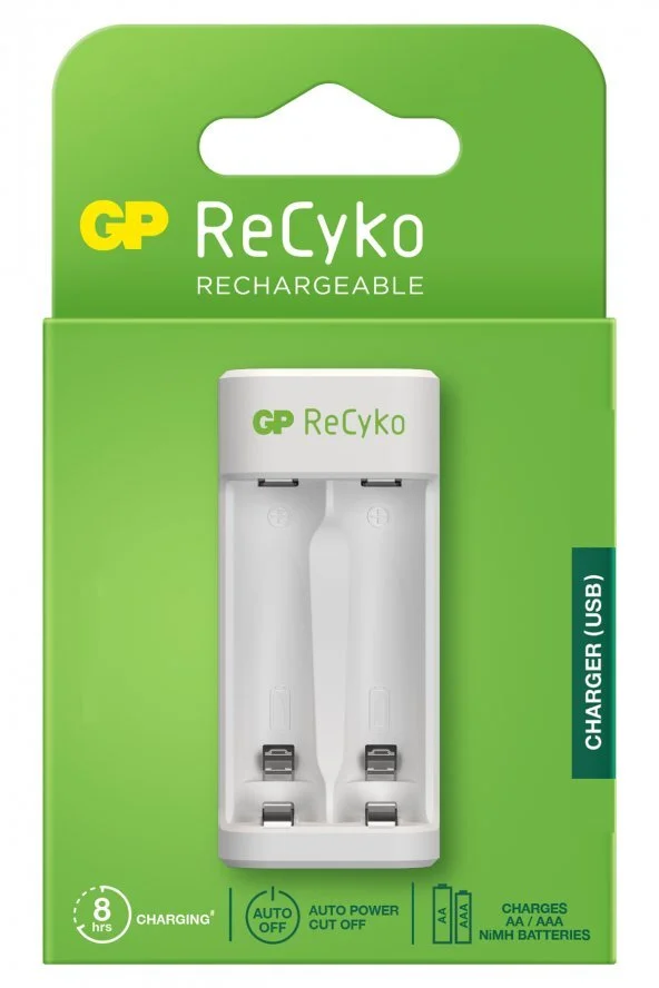

Uğraşmaya değmez gibi.. İki tane AAA NiMH şarj edilebilir pil ve böyle bir şarj cihazı yeterlidir. Hatta ikisi bir arada olursa daha uyguna gelebilir.
