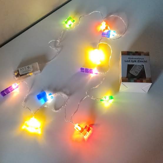

Selamlar.
Benim 2 adet saat pili ile çalışan lambam var. Elimde bolca adet eski laptopum dan kalma 18650 şarjlı pillerden var. Bu pilleri bu lambada değerlendirmek istiyorum, amacım pilleri şarj edip edip kullanmak. Hem sürekli pil masrafından kurtulucam hem de elimdeki malzemeleri değerlendirmiş olucam. Elimde ayrıyetten power bank güç kaynağından çıkma şarj modülü var. Bunu kullanarak şarj etmek istiyorum. Sorum şu ki böyle bir şey mümkün mü, mümkünse kaç adet pil kullanmalıyım, devrede direnç ve ya diyot gibi elemanlar kullanmalı mıyım? Bu konuda destek istiyorum. Bilen hocalarım birde şarj modülü konusunda bilgilendirirse sevinirim.

Benim kuzenimde de bu tarz peri led diye geçen modelden vardı.Ben pil grubunun olduğu yeri kestim ve usb kablo taktım.Elektrik kesintisi olduğunda direk powerbank ile kullanıyolardı.
Sizde böyle bişey yapabilirsiniz,isterseniz.

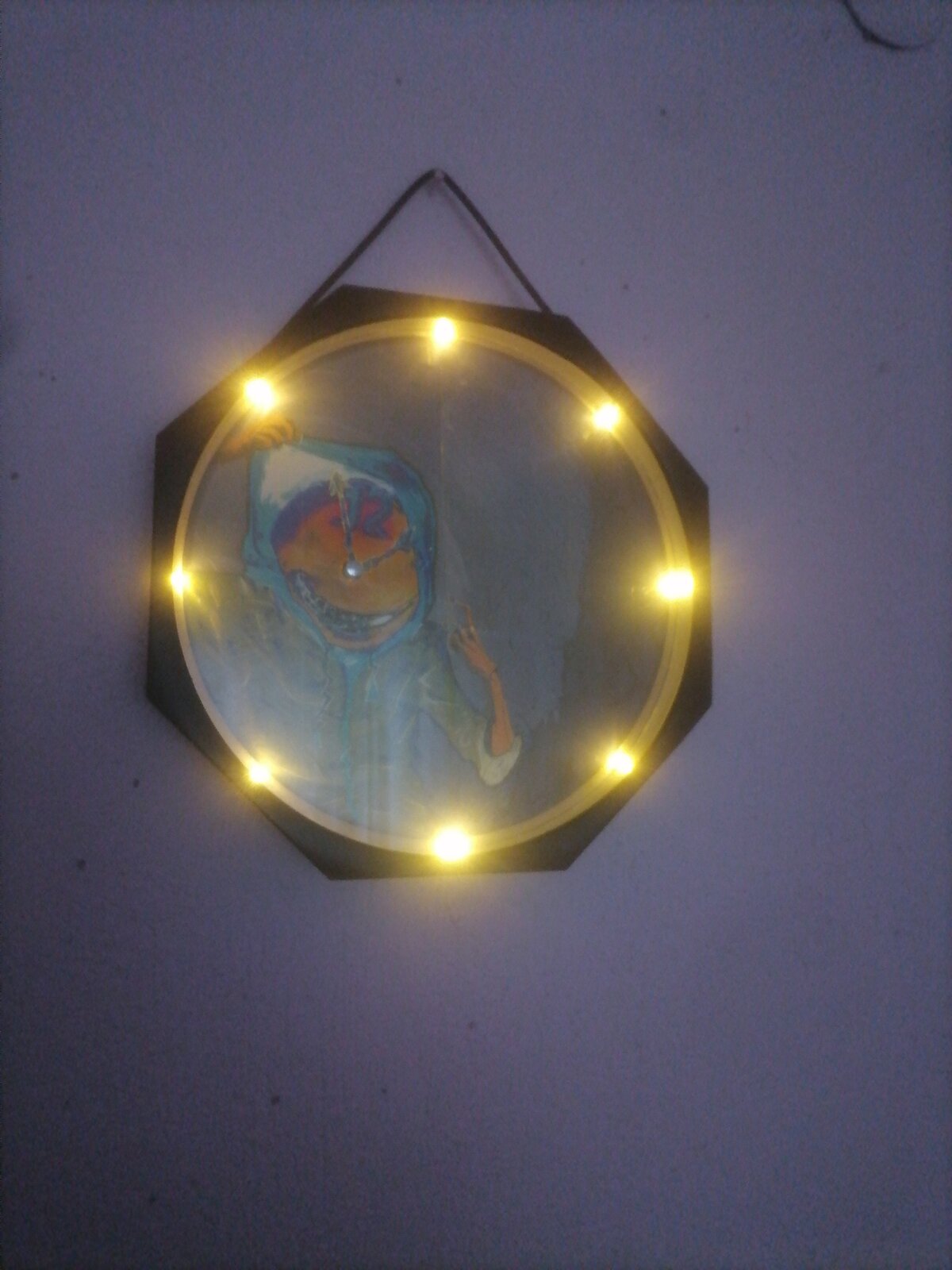

Teşekkürler ama malesef duvara sabitlediğim için sağından solundan güç kaynağına ya da şebekeye giden kablo absürt olacaktır. Zaten ürünü olduğu gibi kullanmadım, uçlarındaki tetris bloklarını çıkartıp farklı bir şekilde değerlendirdim.

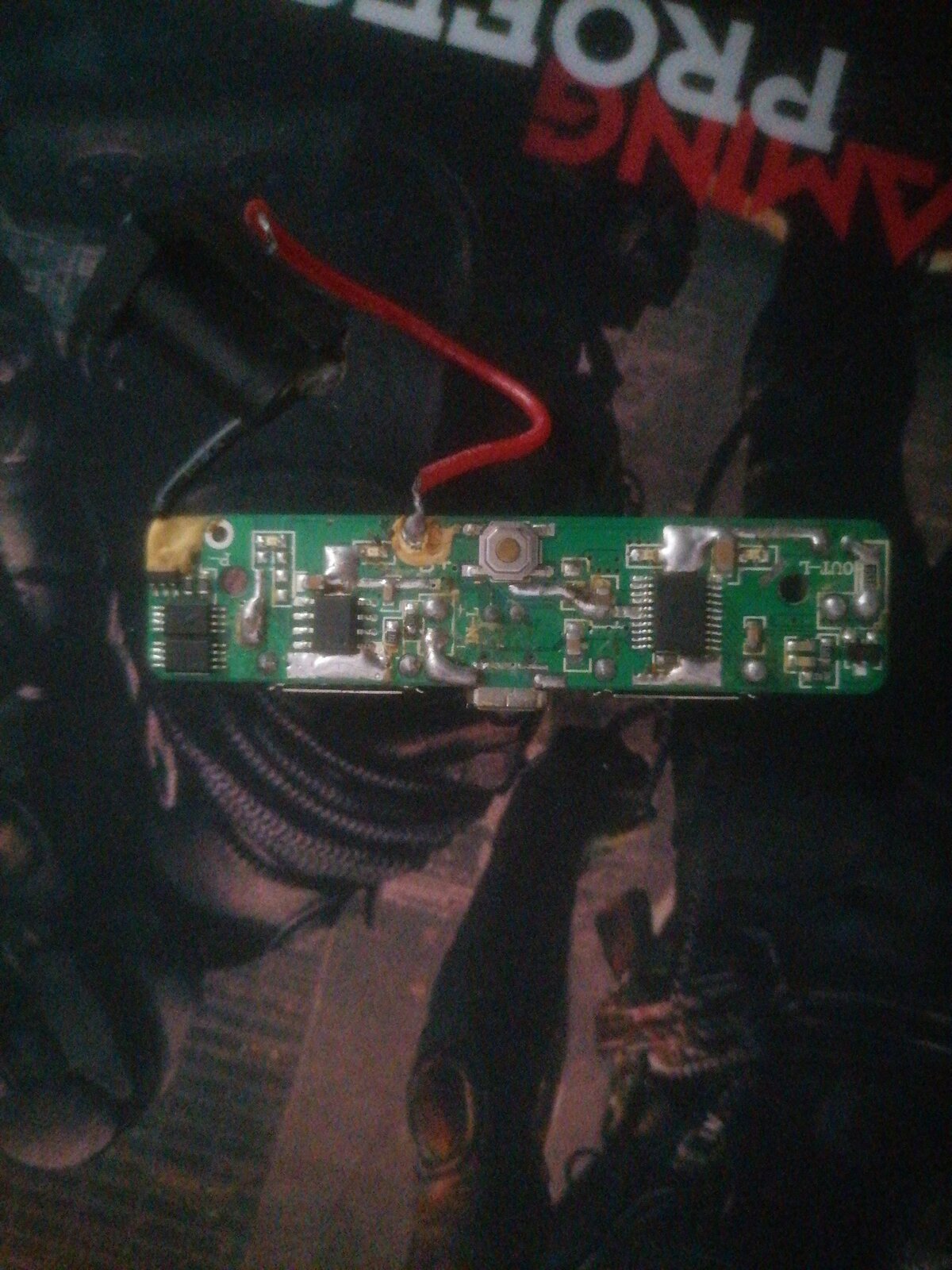

Bir adet de tp4056 bms'li 18650 şarj modülü ilave ederseniz, usb kablo ile hem çalışırken şarj eder hem de pili aşırı deşarjdan korumuş olursunuz.
Elimdeki şarj modülünü kullanarak şarj etmeyi planlıyordum. Ama nasıl bağlanması gerektiğine dair fikrim yok.

Sadece pil ve lamba grubu ayrı olacak siz pili başka yörede sarj edecekseniz pilin çıkışına düşük voltaj koruması için bms koymalısınız.

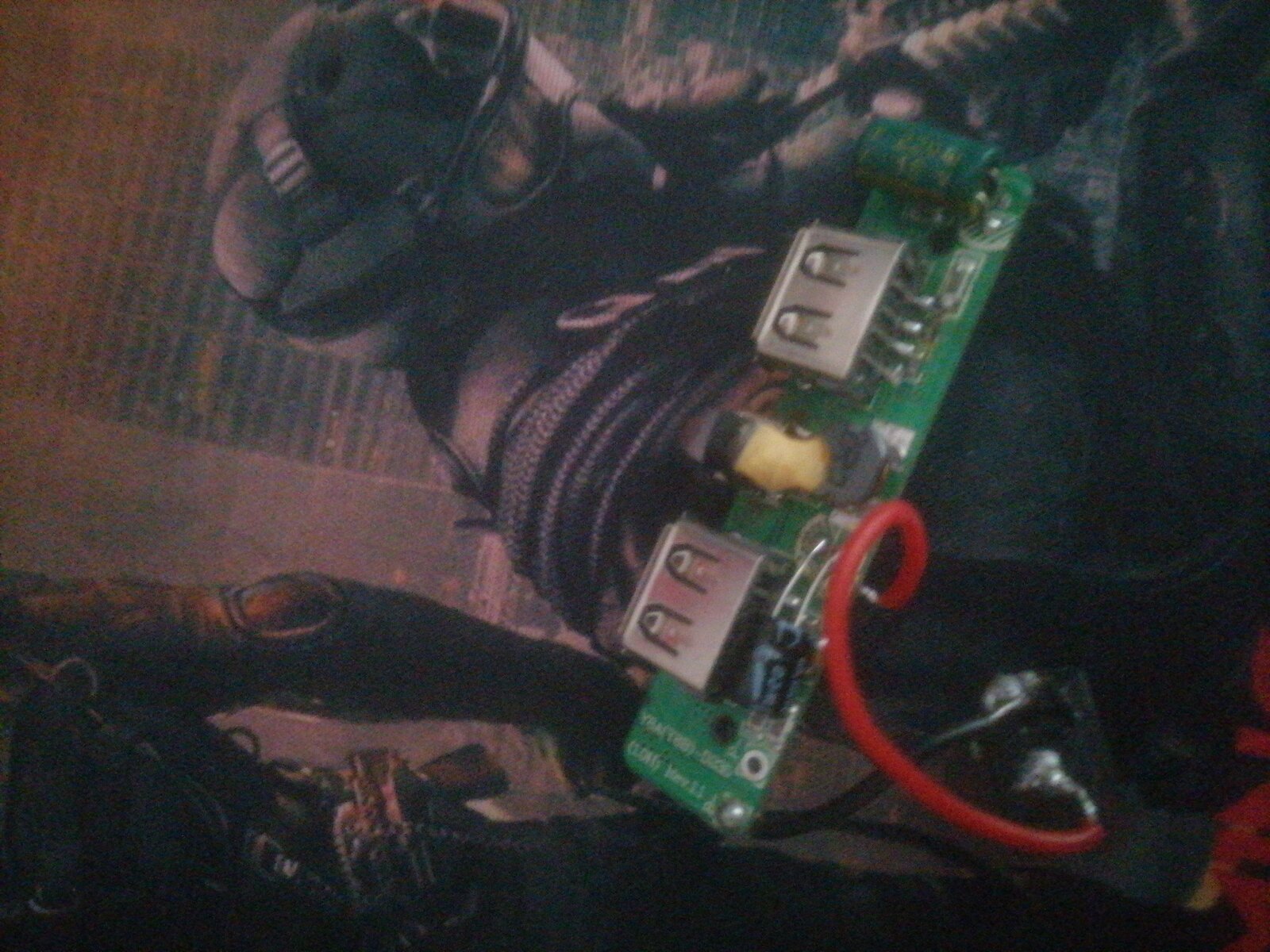

Pilleri lambadan ayrı koymaya gerek yok hocam, sadece piller için saatin arkasında boşluk var. Şarj konusunda ise pili çıkartıp şarj etmek istiyorum, olduğu yerden güç vererek şarj etmek değilde bitince çıkartıp hali hazırda dolu olan pili takıp devam etmek istiyorum. Zaten elimde bunlardan bolca var.
Aynı şeyi söylüyoruz. Ancak lityum pillerin minimum deşarj noktası var altına inilmemesi gerekiyor.
Bu nedenle bms kullanılması gerekli.
