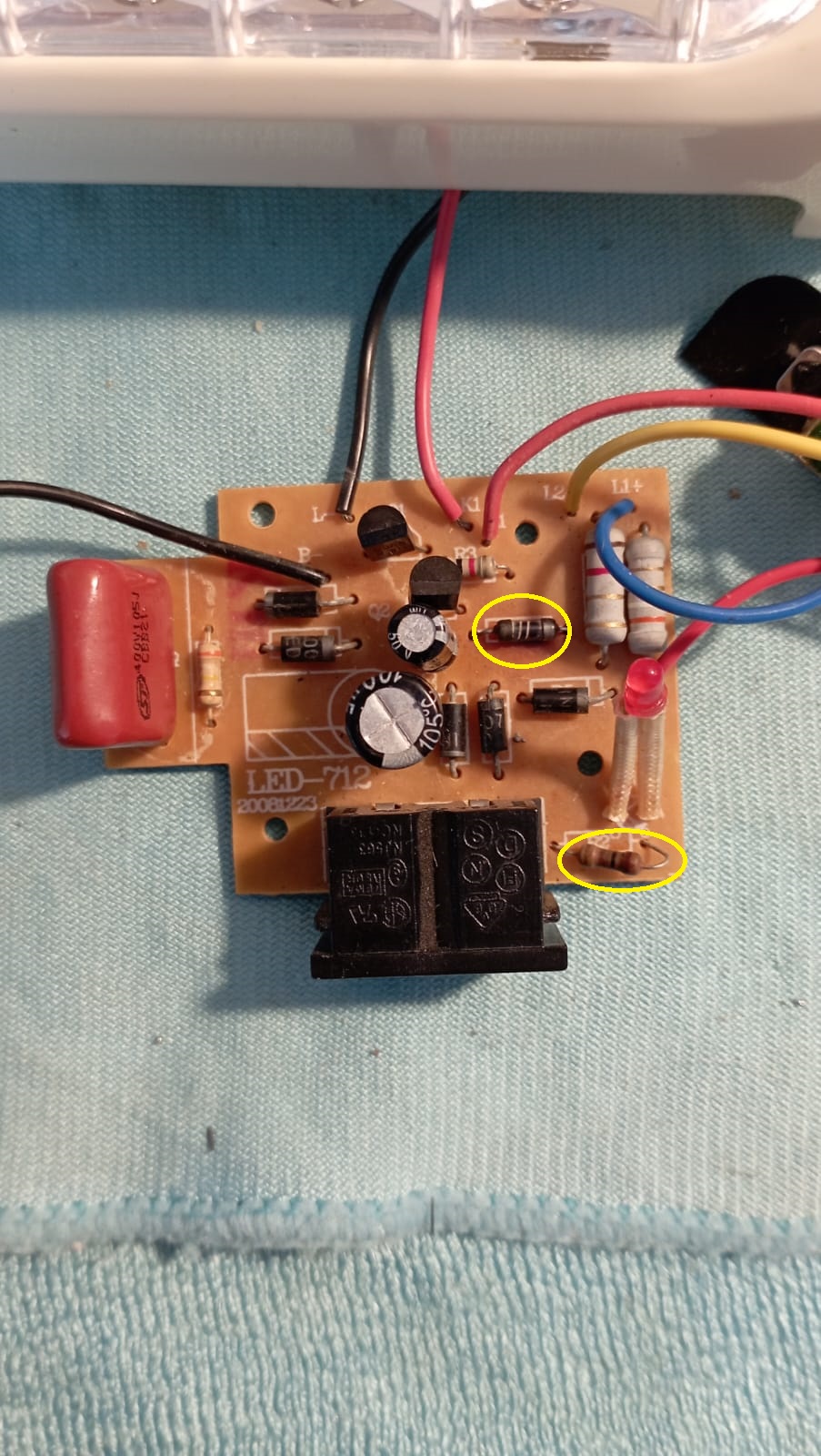

Elimde yıllar önce aldığım şarj devresi arızalı bir ışıldak var.Şarj devresini incelediğimde 1K ve 1.5K ohmluk dirençlerin kararmış olduğunu gördüm. Bu dirençleri değiştirdim. Sonra elektrolitik kondansatörleri ölçtüm sağlamdı ama onları da değiştirdim. Sıra transistörlere geldi. Transistörleri söktüm ve ölçtüm. Transistörler NPN D965 ve NPN C945 .Ölçümler sonucunda transistörler de sağlam çıktı. Her ihtimale karşı D965 transistörünü de yenisi ile değiştirdim. Devredeki 1N4007 diyotlar sağlam.400V 1uF kondansatörü ölçtüm o da sağlam.
Bu ışıldakta kullanılan batarya 4V.
Sorun 220V kablosunu takıp devreyi çalıştırdığımda bataryaya bağlanan + uç ve - uçlardan ölçüm yaptığımda 58V alıyorum. Bu şarj devresinin bataryayı doldurması için 4.2V-4.4V civarı bir çıkış vermesi gerekiyor. Ama 58V veriyor.
Merak ettiğim bu devre ile nasıl 4.2V -4.4V çıkış alınıyor.Bu devrenin çalışma prensibi nasıl? 220V doğrultulduktan sonra nasıl 4 voltlara kadar düşüyor?

Konu tüm detayları ile çok güzel anlatılmış .
Işıldak devresi üzerindeki direnç değişimleri sonrası yaptığım ölçümlerde malzemelerin hepsinin sağlam olmasına karşı batarya çıkış uçlarındaki 59V gibi bir gerilimin ölçülme sebebi neydi?
220V girişe seri bağlı kapasitif reaktans değeri doğru hesaplanmış kutupsuz bir kondansatör ve kondansatöre bağlı paralel direnç ile elde edilen şarj akımı ile akü şarj olmakta.
Ancak devreye 220v girdikten sonra kutupsuz kondansatör ve bağlı paralel direnç çıkışında ölçtüğüm şarj için yüksek olan gerilim, akım şiddetinin çok düşük olması nedeni ile (30-50mV) devreye akü bağlandığında akü bu yüksek gerilimi kendi gerilim seviyesine çökertiyor.
Ben akü bağlamadan ölçüm yaptığım için yüksek gerilim ölçüyordum.

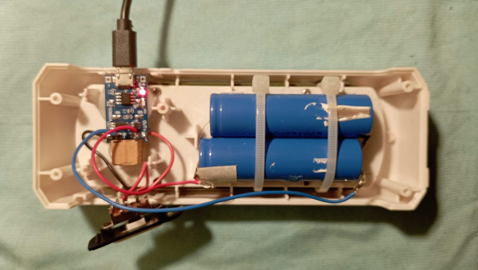

Bir çok kaynaktan bu devrelerin çok sağlıklı olmadığı uzun süre şarjda kaldığında akülere zarar verdiği bilgisini edindiğim için ışıldağın devre ve bataryasını TP4056 akım korumalı şarj devresi ve Li-on pil ile değiştireceğim.

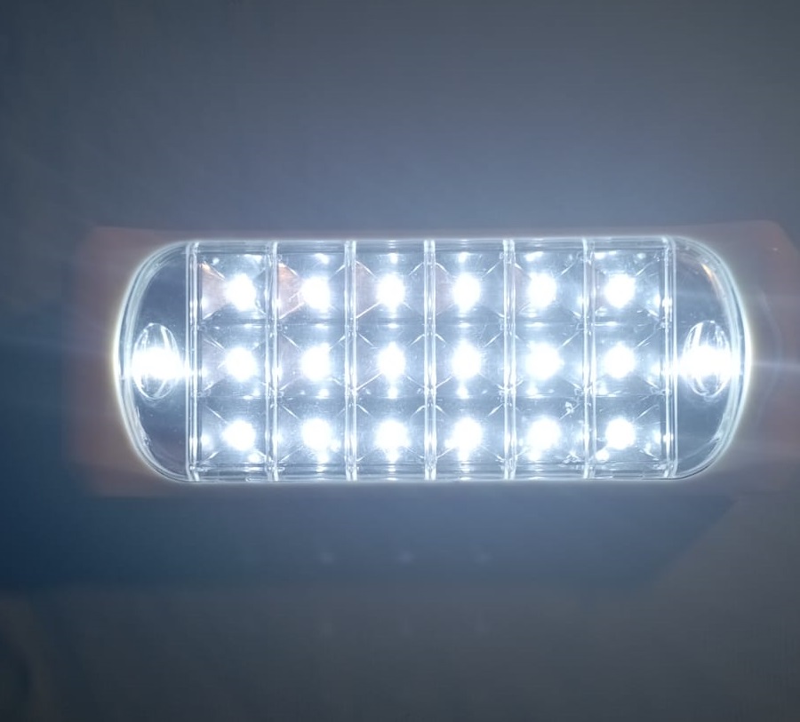

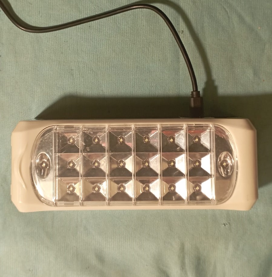

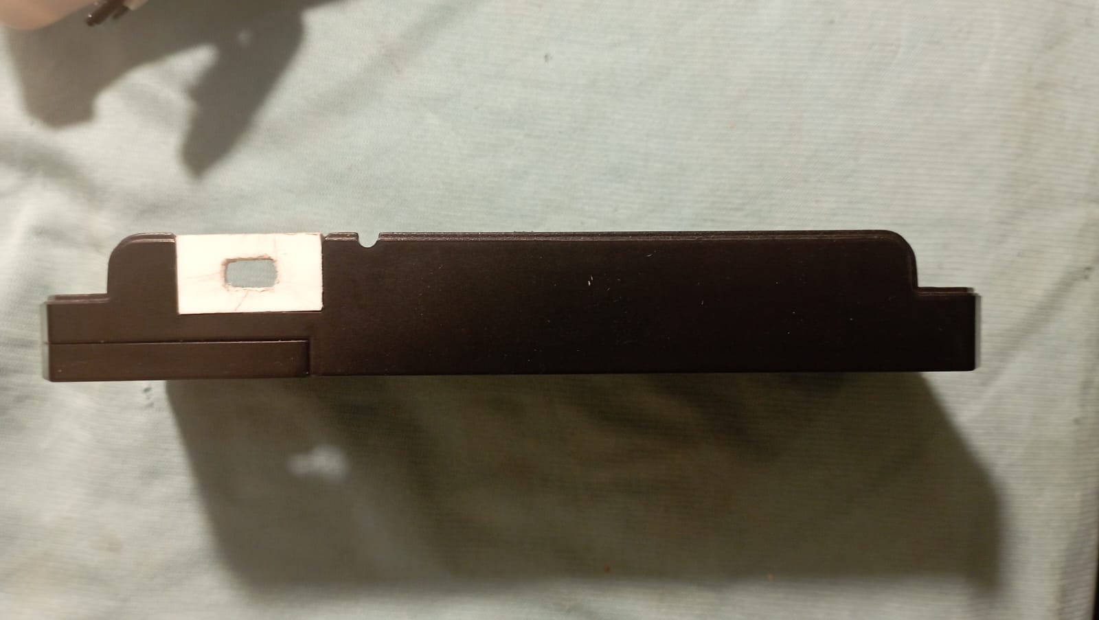

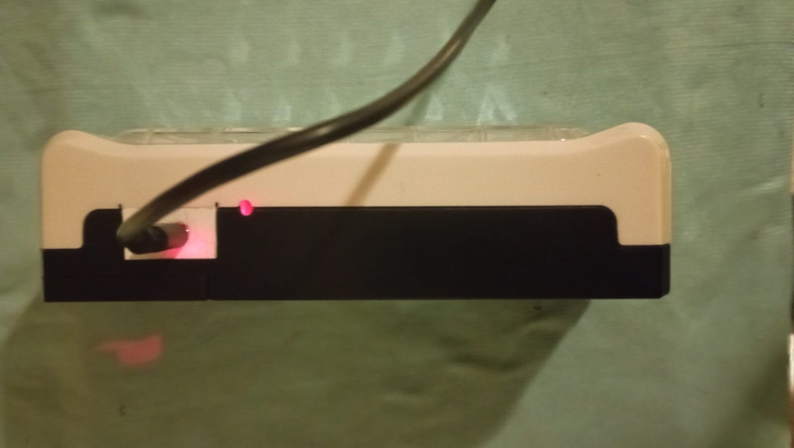

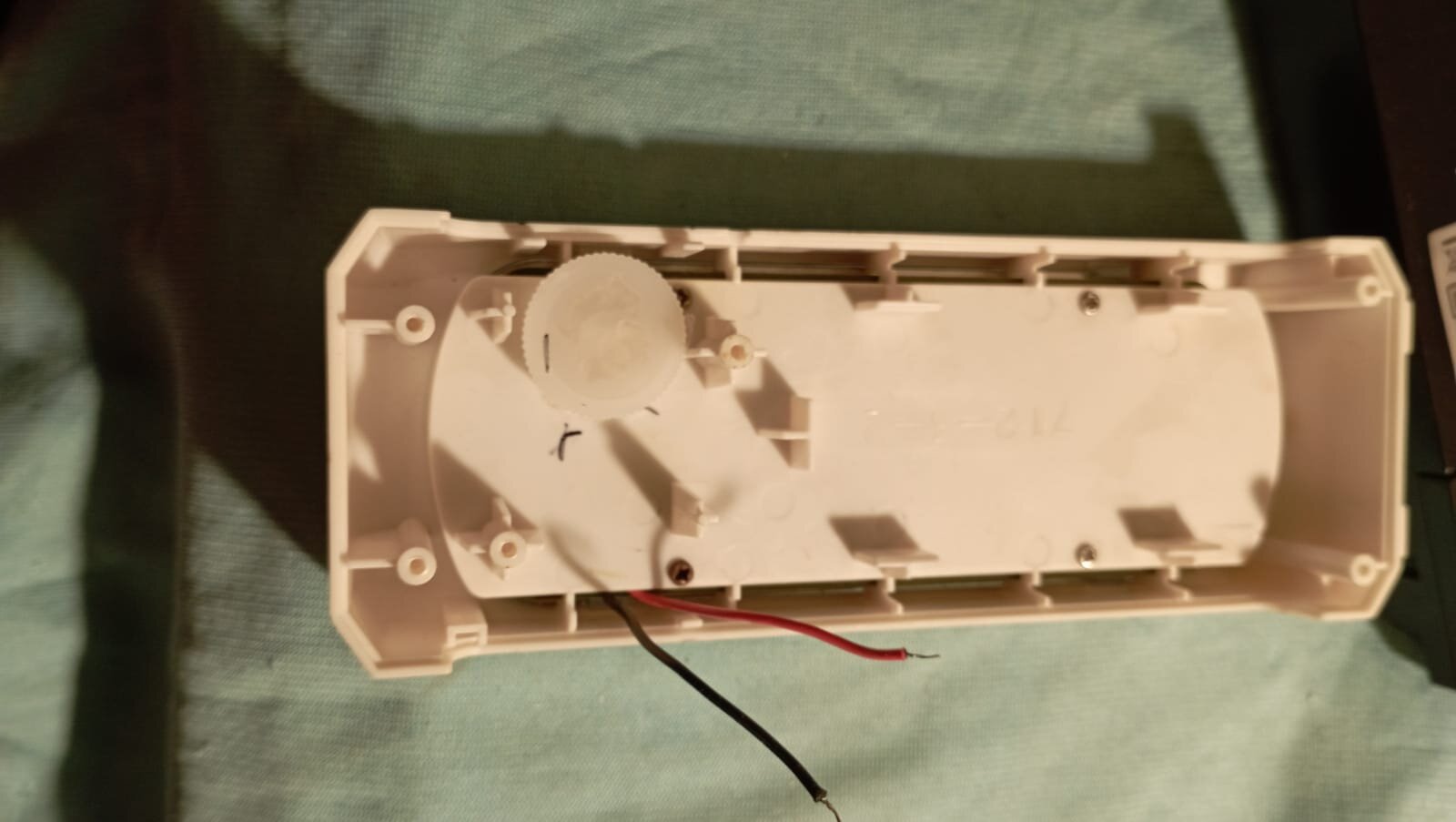

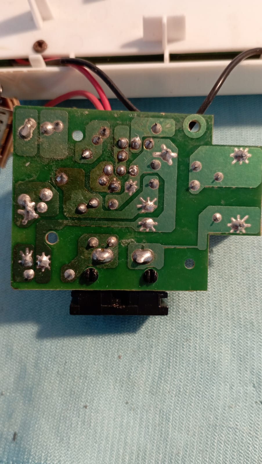

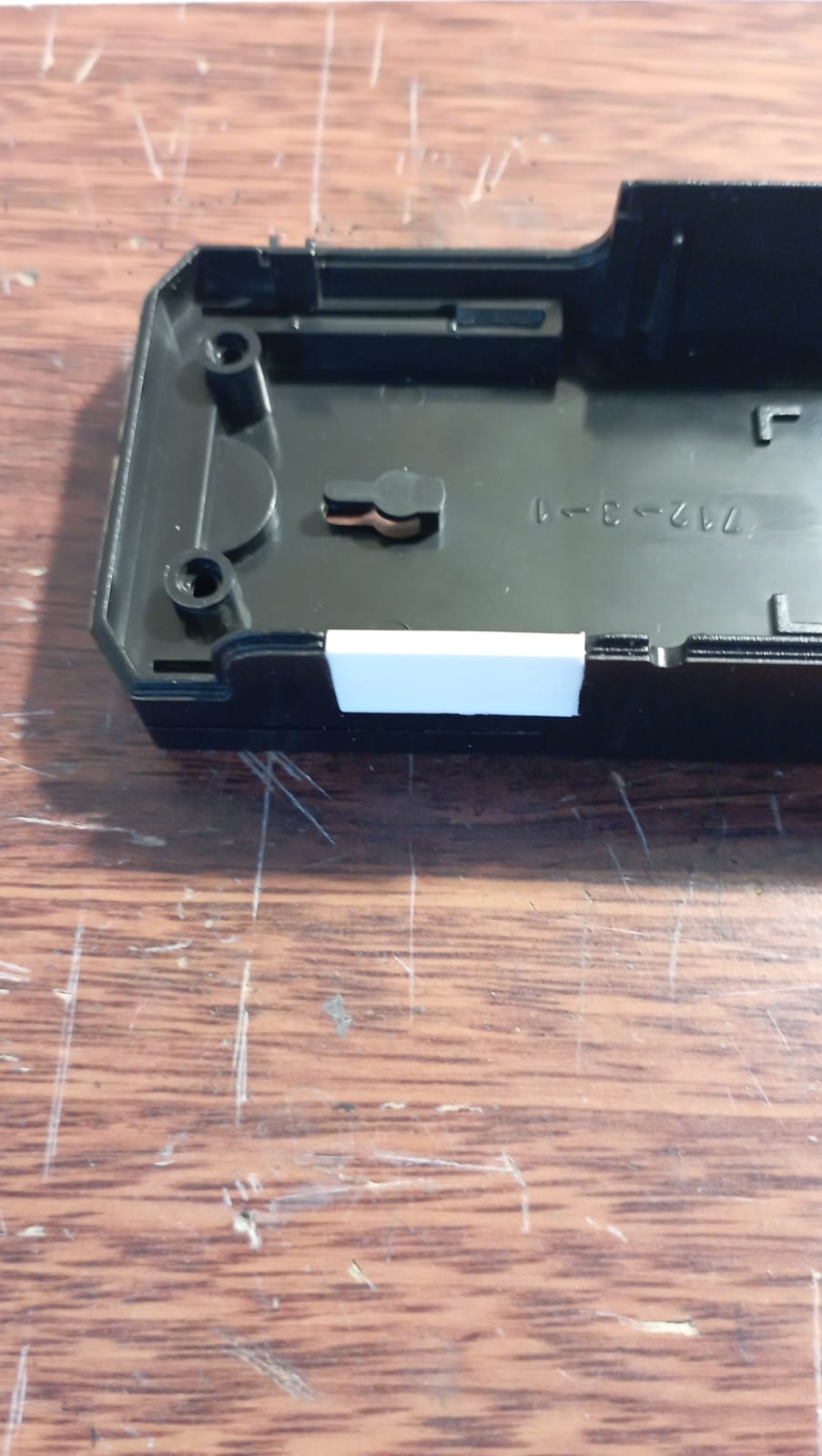

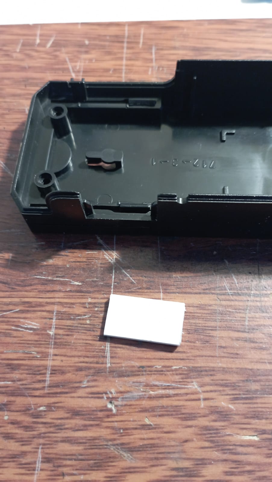

Bugün TP4056 akım korumalı şarj devresinden aldım. Laptop bataryasından çıkardığım sağlam Li-on piller ile ışıldağı hayata döndürdüm.Kesinlikle çok daha sağlıklı ve verimli oldu.

Laptop bataryaların dan çıkan ikili grup pilleri ayırmayın.
Bunlar eş pil olmuşlardır.
Bu ikili piller tek pil gibi, ışıldaklar da ( yerde varsa ) daha uzun süre, enerji sağlayabilirler
