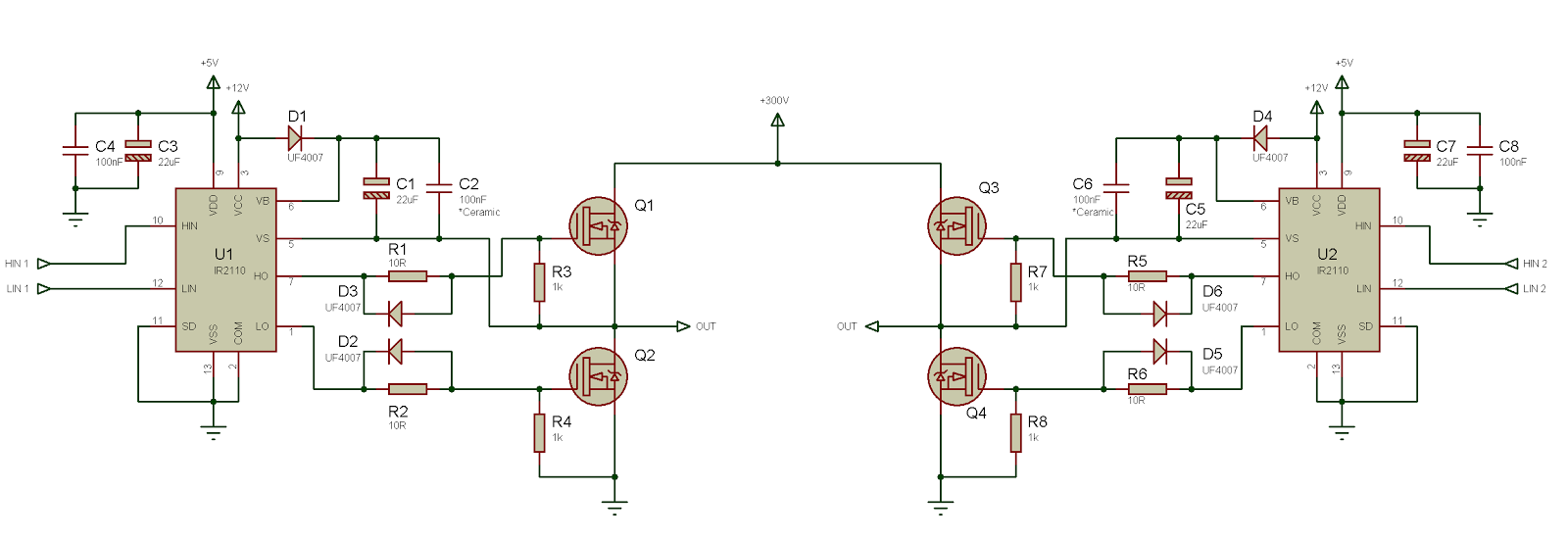

Şu devreyi kurup bir deneme yapmak istiyorum;
Bu arada cevabınız için de çok teşekkür ederim.
siz 300v dc gerilimi nasıl elde edeceksiniz. 220v ac gerilimi doğrultarak mı. yoksa seri bağlı akü grubuylamı.
Eğer 220 doğrultup şemadaki gibi vss ile com uçlarını birleştirirseniz. yukarıdaki bağlantıda 5v kısmı sizi çarpar.
akü grubu kullanırsanız çarpılmazsınız.
her durumda çarpılmamamak için 2 tane birbirinden bağımsız gerilim kaynağına ihtiyaç var 5v ve 12 volt.
bu iki gerilimin - uçlarını yani vss ile com uçlarını birleştirmemelisiniz.

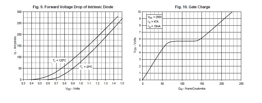

300 volt DC gerilimi 220 volt AC doğrultarak elde ediyorum sürücü kısmı ile son sorum ise ir2110 ile birbirine paralel kaç adet mosfeti anahtarlayabilirim eklediğim şemadaki gibi H köprü yaptığımı varsayarsak?
Serkan hocam TL494 low side high side çalışıyor mu? Datasheet ine bakıyorum öyle bir çıkış göremiyorum yoksa ek işlemler ile o şekilde de çalıştırılabiliyor mu çalıştırabiliyorsa bunu hangi bacaklar ile yapıyor bu noktada takıldım.
Qgate değeri düşük olan mosfetlerden bir kaç tane paralel bağlayabilirsin. yüksek ise 1 tane bağla. toplam q gate (coloumb) 100 coloumbu geçmesin.
eğer anahtarlama frekansı düşükse mesela 10khz altındaysa 200 columb toplam qgate olabilir.
