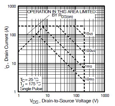

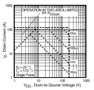

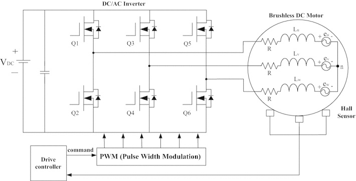

Arkadaşlara herkese merhaba. Araştırma projem olan 82 volt 30 amper (kalkınma anı dahil max 30) HAL sensörlü motora uygun hız kontrollü bir motor sürücü tasarlama gerek. Devre topolojisi olarak standart 3 half bridge yapısını kullanacağım ve Bu sürücüde denetleyici olarak stm32f1 işlemeci kullanacağım. 18 kHz bir pwm frekansı ile çalıştırmayı hedefliyorum.
mosfet ve mosfet sürücü seçimini tam olarak yapamadım bu konuda birkaç sorum var
-ırfp 260m ve 250n mosfetleri arasında kaldım biri diğerinin fiyat olarak 2 katı.
260m 200v 43 amper 214 w 25tl
250n 200v 30 amper 300 w 50 tl
şimdi sorum şu 82 voltta bu mosfetler bana kaçar amper akım verebilir. Bunu datashetten safe operating area grafiğinden çıkartabilirmiyim? hangisini seçmek daha mantıklıdır. ve kaçar tane paralel kullanmalıyım yada bu mosfetler dışında önerebileceğinmiz bildiğiniz, proje için uygun fiyat performans mosfetler var mı. veya IGBT mi kullanmalıyım?
-bir diğer sorum mosfet sürücü. araştırmalarım sonucunda bootstrap tekniğiyle sürme kolaylığı sağlayan
ir2110, 2113 ve 2101,2104 entegrelerini buldum. 2113 ü geçmiş projelerimde kullandım çalıştırmakta biraz zorlandım ve hassas çabuk yanan bir entegre. Bu sürücülerden hangisini önerirsiniz? ya da önerebileceğiniz en sağlık half bridge mosfeet sürme tekniği nedir?
-bir diğer sorum araştırıp bulduğum şematiklerin çoğunda snubber devreleri yoktu. fakat incelediğim hazır sürücün birinde 3 adet büyük (galiba her faz için 1 adet olacak şekilde) kondansatörler vardı. bu güçteki bir devre için snubber kondansatörler gerekir mi?
-bu konuda daha önce yapılmış projeler, önerebileceğiniz kaynaklar var mı
Ekli dosyayı görüntüle 97748

82 volt 30 amper 2460 watt tek mosfetle kurtarabilecegini sanmıyorum üstadlar daha iyi bilir ama paralel mosfetler kullanman gerek diye düşünüyorum igbt de bi seçenek tabiki devre neredeyse kaynak makinası gücünde

merhaba bu güçler max değerler evet haklısınız çok güçlü, tek mosfet kurtarmıyor. @0M42 hocamın önerisiyle ırb4310 kullanaraktan bir sürücü yaptım daha düşük güçlerde çalıştırdım 2000 watt a hiç çıkmadım. bu değerlere çıkabilmek için paralel kullanım gerekiyor.
