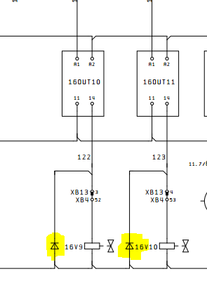

Buradaki diyot ne için kullanılmış?
    171.6 KB · Görüntüleme: 41
Uygun çalışma gerilimindeki bir diyotu Valf bobinine ters polarma bağlayarak(fotoğrafta göründüğü gibi) ve cok kontakli role kullanıp kontaklarini seri bağlayarak problemi giderebilirsin.

Ayni sorun bendede vardi transistor karti aldim taktim 5 senedir calisiyor daha onceden rolenin valfe giden bobin ucuna 5 amp diyotu paralel baglayip sorunu cozuyordum ama transistor kart panoda daha estetik duruyor
"Snubber" araştırın ekleyin.
